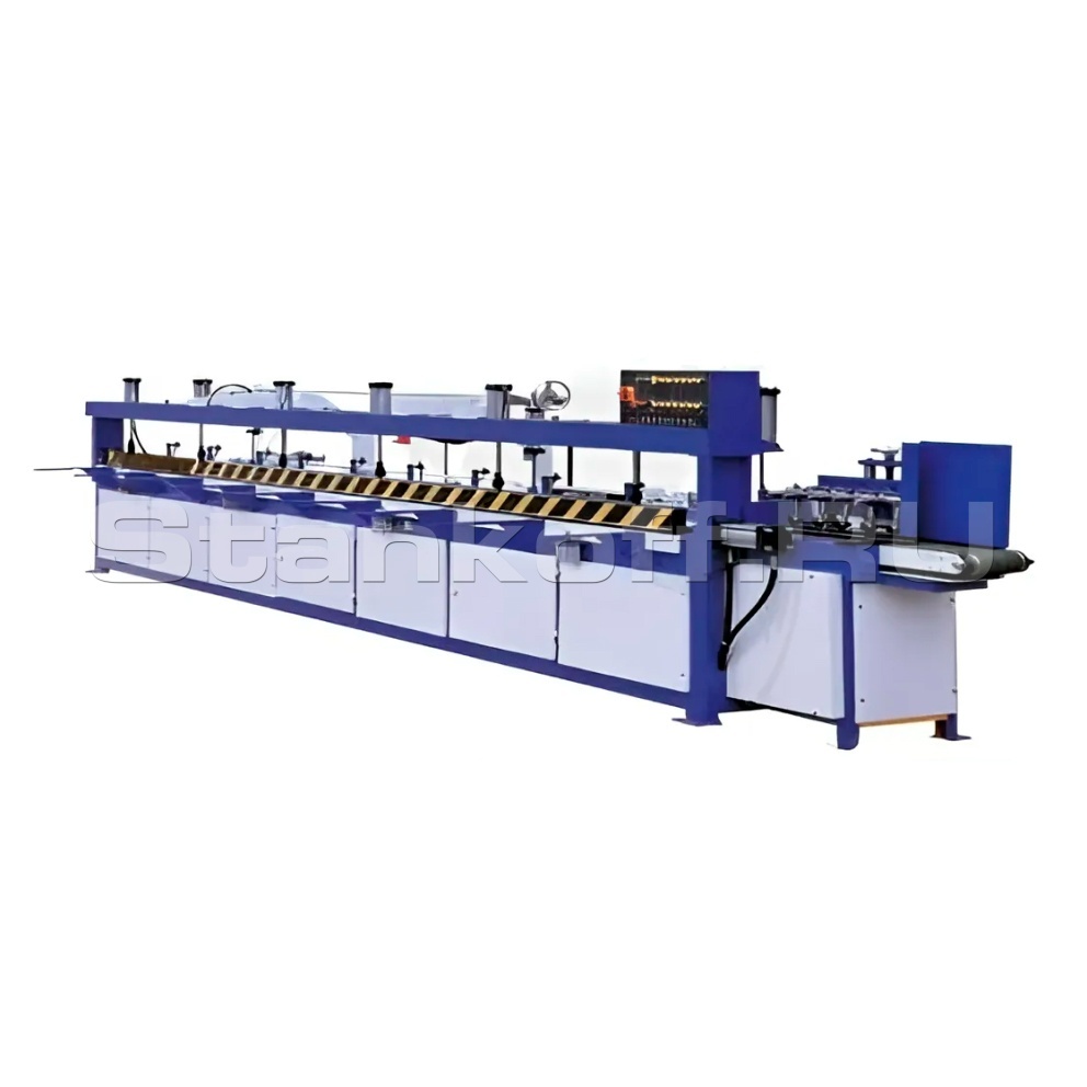

Пресс для сращивания древесины по длине PSK 4600A используется на мебельных и деревообрабатывающих предприятиях для производства погонажной продукции, клеёного бруса или щита. Станок позволяет эффективно использовать древесное сырьё. Качество и надёжность такого оборудования влияет на прочность и долговечность конечных изделий, что делает его незаменимым инструментом в производстве мебели и строительных пиломатериалов.
Преимущества
  • Полная автоматизация - выполнение всех операций от подачи заготовок до выпуска готовой продукции;
  • Процесс прессования происходит в запрограммированной последовательности: сначала выполняется предварительный поджим сверху и сбоку, затем основное усилие прикладывается к торцу. Это обеспечивает высокое качество соединения;
  • Плавность хода обеспечивается бесступенчатой регулировкой скорости подающего конвейера;
  • Высокоточные направляющие торцовочного узла, выполненные из высококачественной стали, позволяют выполнять торцевание заготовок точно и аккуратно;
  • Прессы позволяют одновременно прессовать две заготовки, что значительно сокращает время рабочего цикла;
  • Направляющие торцовочного узла изготовлены из высоколегированной стали и обработаны с высокой точностью. Это позволяет торцевать заготовки с точностью до 0,05 мм;
  • Запатентованный регулятор усилия давления обеспечивает точную настройку необходимой величины усилия для качественного прессования заготовок разных пород и длины;
  • Автоматический выталкиватель позволяет сократить время рабочего цикла.
Особенности
  • Станина с усиленными стойками позиции прессования. Станина пресса выполнена в виде коробчатой конструкции, которая прошла специальную термическую обработку для повышения жёсткости всего станка. Боковые стойки и балка на позиции прессования дополнительно усилены и предназначены для крепления гидроцилиндра и верхнего прижима. Благодаря этому пресс может выдерживать высокие нагрузки без деформации, что обеспечивает его долговечность и сохранение точности работы на протяжении долгого времени;
  • Двухпозиционный рабочий стол. На первой позиции рабочего стола происходит набор заготовки до жёсткого упора с конечным выключателем. После торцевания в нужный размер заготовка перемещается на вторую позицию прессования, освобождая первую позицию для набора следующей заготовки во время цикла опрессовки. Это позволяет значительно сократить общий цикл обработки заготовок и повысить производительность пресса;
  • Конвейер подачи ламелей из магазина. Конвейерная лента непрерывно подаёт ламели из магазина на первую позицию. Боковые направляющие конвейера подачи можно перенастроить, что позволяет надёжно ориентировать заготовки во время их перемещения с большой скоростью;
  • Механизм предварительного наживления ламелей. Приводной рифлёный валец с пневматическим прижимом верхних вальцов непрерывно подаёт ламели, которые предварительно насаживаются на минишип. Вальцы обеспечивают надёжное формирование плети из заготовок с предварительным натягом, что позволяет точно отрезать её до заданного размера;
  • Торцовочный узел. Пила установлена на шпинделе с высокоточными подшипниками. Её приводит в движение электродвигатель через клиноременную передачу. Пневмоцилиндр с регулировкой скорости подачи пилы отрезает набранную заготовку до нужного размера. Узел плавно поднимается и быстро возвращается в исходное положение, что сокращает время цикла операции;
  • Ограждение пилы и прижим петли. Ограждение пилы в зоне торцовки обеспечивает безопасность работы и выполняет функцию прижима набранной плети в процессе торцовки. Перемещение осуществляется с помощью пневмоцилиндра;
  • Боковой ограничитель плети в зоне набора. Боковая базовая линейка и ограничительная балка, настраиваемая в зависимости от ширины заготовок с помощью маховика и реечной передачи, ограничивают зону набора плети. Пневмоцилиндры поднимают и опускают балку. На ней расположены верхние прижимные плоские пружины. Это позволяет более точно формировать заготовки по ширине и уменьшить припуск для дальнейшей обработки;
  • Сталкиватель плети в зону прессования. После торцевания сталкиватель с приводом от пневмоцилиндров перемещает готовую плеть на позицию прессования. Движение линейки сталкивателя синхронизируется с помощью реечной передачи;
  • Дополнительный пневмоцилиндр прижима коротких ламелей в зоне прессования. Остающиеся после торцовки в размер короткие ламели досылаются и прижимаются к упору в зоне опрессовки с помощью дополнительного пневмоцилиндра с упором;
  • Боковой прижим петли. Боковая линейка с помощью пневмоцилиндров прижимает перемещённую в зону прессования плеть по всей плоскости заготовки к выдвижному упору. Это обеспечивает надёжное базирование заготовки;
  • Верхний прижим петли. Прижим плети в зоне прессования сверху осуществляется мощной балкой с помощью пневмоцилиндров. Обеспечивается надежная фиксация плети по пласти в процессе прессования с достаточно большим усилием;
  • Мощный гидроцилиндр  прессования. Сращивание заготовок по длине происходит с помощью гидроцилиндра прессования. Он передаёт необходимое усилие на заготовки с заданным удельным давлением, которое можно настроить на гидростанции. Соединение выполняется по типу «минишип»;
  • Прессование двух заготовок одновременно. За счет промежуточного выдвижного упора, расположенного на зубчатой рейке боковой базовой линейки в зоне набора, имеется возможность получать две сращенные плети различной длины с промежуточной торцовкой;
  • Гидростанция с аппаратурой управления и регулирования. Удобно встроена в станину, что обеспечивает надёжную работу пресса, а также удобство его транспортировки и монтажа;
  • Пульт управления прессом. Эргономичный пульт управления, расположенный в зоне работы оператора, обеспечивает удобство наладки и управления работой пресса.
Схема обработки
Макс. длина прессуемой заготовки, мм 4600
Ширина прессуемой заготовки, мм 150
Высота прессуемой заготовки, мм 18-80 (15-100*)
Мин. скорость подачи заготовок, м/мин 30
Макс. скорость подачи заготовок, м/мин 60
Усилие прессования, кг 7800
Количество электродвигателей, шт 2
Диаметр дисковой пилы, мм 355
Скорость вращения пилы об/мин 3700
Общая мощность, кВт 8,2
Вес, кг 2000-3200
