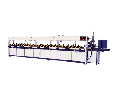

Гидравлический пресс для сращивания древесины по длине PSK-6000А
Назначение:
Предназначен для продольного сращивания на зубчато-клеевое соединение в соответствии с ГОСТ 19414-90 короткомерных брусков из древесины с предварительно нарезанными шипами и нанесённым на них клеем.
На прессе осуществляются на двух позициях следующие операции в автоматическом режиме:
  • загрузка ламелей на первой позиции из магазина с предварительным наживлением;
  • торцовка в размер набранной плети;
  • передача во вторую зону пресса;
  • прессование плети для сращивания по длине;
  • выгрузка готовой плети из пресса.
Область применения:
Идеально подходит для применения на предприятиях и в цехах по производству клееных оконных брусков для производства оконных блоков, клееного мебельного и строительного щита, погонажных изделий, дверных блоков, клееного строительного бруса для деревянного домостроения, производству мебели и на других деревообрабатывающих производствах.
Схема обработки:
Выпускаемая продукция:
Конструктивные особенности
psk-6000a_5.jpg Станина с усиленными стойками позиции прессования
Cтанина коробчатой формы, прошедшая специальную термообработку, обеспечивает высокую жесткость всей конструкции пресса. Усиленные боковые стойки и балка на позиции прессования, предназначенные для крепления гидроцилиндра и верхнего прижима, обеспечивают восприятие высокого усилия прессования без деформации пресса.
Достигается долговечность эксплуатации пресса без потери точностных параметров.
psk-6000a_6.jpg Двухпозиционный рабочий стол
На первой позиции рабочего стола осуществляется набор плети до жесткого упора с конечным выключателем. После торцовки в размер плеть передается на вторую позицию прессования, освобождая первую позицию для дальнейшего набора плети во время цикла опрессовки. Обеспечивается значительное сокращения общего цикла обработки заготовок и повышение производительности пресса.
psk-6000a_7.jpg Конвейер подачи ламелей из магазина
Осуществляет непрерывную подачу ламелей из магазина на первую позицию с помощью конвейерной ленты. Конвейер подачи оснащен перенастраиваемыми боковыми направляющими, обеспечивающими надежную ориентацию заготовок в процессе перемещения с большой скоростью.
psk-6000a_8.jpg Механизм предварительного наживления ламелей
Подача ламелей с предварительным наживлением на минишип в пресс сращивания осуществляется с помощью приводных рифленых вальцов с пневматическим прижимом верхних вальцов. Обеспечивается беспрерывная подача и надежное формирование плети из ламелей с предварительным натягом, что гарантирует точную отрезку плети на заданный размер.
psk-6000a_9.jpg Торцовочный узел
Торцовочная пила установлена на шпинделе с высокоточными подшипниками и приводом от электродвигателя через клиноременную передачу. Подача пилы для отрезки набранной плети в размер осуществляется пневмоцилиндром с регулировкой скорости перемещения. Обеспечивается плавный подъем и ускоренный возврат узла в исходное положение, что сокращает время цикла на данной операции.
psk-6000a_10.jpg Ограждение пилы и прижим плети
Ограждение пилы в зоне торцовки обеспечивает безопасность работы и выполняет функцию прижима набранной плети в процессе торцовки. Перемещение осуществляется с помощью пневмоцилиндра.
psk-6000a_11.jpg Боковой ограничитель плети в зоне набора
Зона набора плети ограничивается боковой базовой линейкой и ограничительной балкой, настраиваемой, в зависимости от ширины заготовок, с помощью маховика и реечной передачи. Подъем и опускание балки осуществляется пневмоцилиндрами. На ограничительной балке имеются верхние прижимные плоские пружины. Обеспечивается более точное формирование плети по ширине и снижение припуска на дальнейшую обработку.
psk-6000a_12.jpg Сталкиватель плети в зону прессования
Перемещение набранной плети после торцовки в размер на позицию прессования осуществляется сталкивателем с приводом от пневмоцилиндров. Синхронизация движения линейки сталкивателя происходит с помощью реечной передачи.
psk-6000a_13.jpg Дополнительный пневмоцилиндр прижима коротких ламелей в зоне прессования
Остающиеся после торцовки в размер короткие ламели досылаются и прижимаются к упору в зоне опрессовки с помощью дополнительного пневмоцилиндра с упором.
psk-6000a_14.jpg Боковой прижим плети
Прижим, перемещенной в зону прессования плети, осуществляется боковой линейкой с помощью пневмоцилиндров по всей плоскости заготовки к выдвижному упору. Обеспечивается надежное базирование плети.
psk-6000a_15.jpg Верхний прижим плети
Прижим плети в зоне прессования сверху осуществляется мощной балкой с помощью пневмоцилиндров. Обеспечивается надежная фиксация плети по пласти в процессе прессования с достаточно большим усилием.
psk-6000a_16.jpg Мощный гидроцилиндр прессования
Сращивание плетей по длине осуществляется с помощью гидроцилиндра прессования. Обеспечивается передача необходимого усилия на заготовки с заданным удельным давлением, настраиваемым на гидростанции. Обеспечивается сращивание по длине на минишип.
psk-6000a_17.jpg Прессование двух заготовок одновременно (кроме PSK 3100A).
За счет промежуточного выдвижного упора, расположенного на зубчатой рейке боковой базовой линейки в зоне набора, имеется возможность получать две сращенные плети различной длины с промежуточной торцовкой.
psk-6000a_18.jpg Встроенная гидростанция
Удобно встроенная в станину гидростанция с аппаратурой управления и регулирования обеспечивает надежную работу пресса и удобство его транспортирования и монтажа.
psk-6000a_19.jpg Пульт управления прессом
Эргономичный пульт управления, расположенный в зоне работы оператора, обеспечивает удобство наладки и управления работой пресса.
