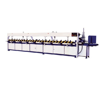

Гидравлический пресс для сращивания древесины по длине PSK 9000А/200
Прессы для сращивания предназначены для сращивания короткомерных брусков из древесины и отрезания полномерных заготовок по длине.
Отличительные особенности:
  • Пресса отличаются полной автоматизацией процесса - от подачи заготовок до получения готовой продукции.
  • Прессование производится в запрограммированной последовательности: в начале предварительный поджим сверху и сбоку, потом основное усилие с торца, что гарантирует качество соединения
  • Бесступенчатая регулировка скорости подающего конвейера
  • Магазин подачи заготовок
  • Направляющие торцовочного узла, выполненные из высококачественной стали с высокой точностью, позволяют производить торцевание заготовок точно и качественно
  • Возможность прессования заготовок меньшей длины
  • Возможность прессования двух заготовок(входящих в общую длину прессования) одновременно
  • Двухпозиционная схема работы - на одной позиции осуществляется набор ламелей в плеть, на другой позиции одновременно происходит прессование второй плети, что сокращает технологический цикл вдвое
Рекомендуется использовать при изготовлении погонажа, клееного щита и бруса.
