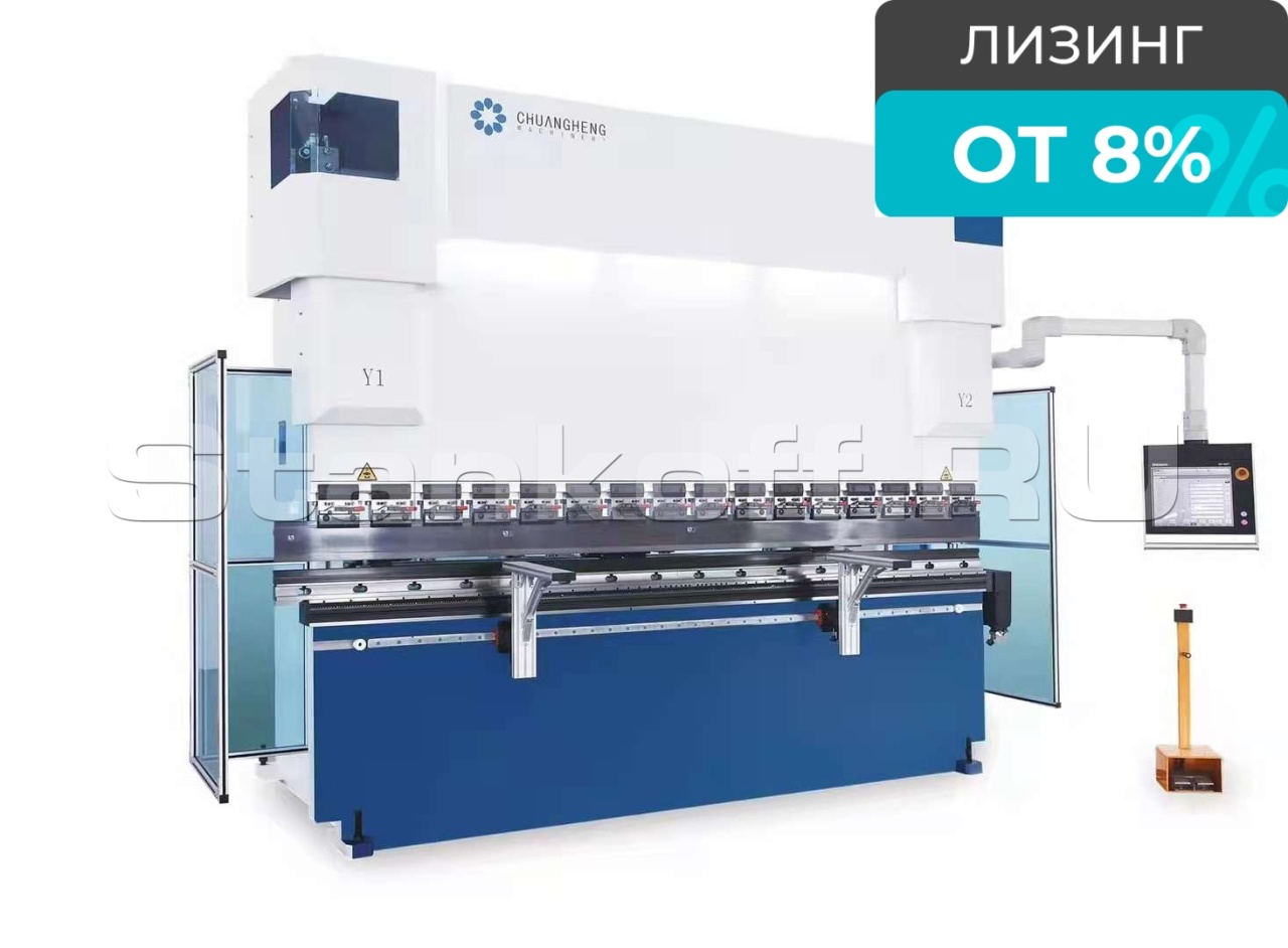

Прессы серии KPH отличаются высокой скоростью работы и улучшенными характеристиками. Оснащены электронно-гидравлической синхронизацией рабочих цилиндров, контролем параллельности и хода подвижной балки через ЧПУ пропорциональными клапанами c использованием электронно-магнитных линеек. Автоматическая регулировка усилия осуществляется с учетом обрабатываемого материала и используемого инструмента, а автоматическая регулировка хода, программируемая рабочая скорость и автоматический расчет развертки изделия по длине в совокупности с автоматически программируемым порядком гибов позволяют быстро получать качественное изделие. Гидравлический блок с гидроаппаратурой от ведущих производителей Германии, гидравлические цилиндры, изготовленные из цельной заготовки с хонингованием рабочей поверхности и кованые поршни цилиндров с высокоточной обработкой и полированием, гарантируют длительный срок эксплуатации данного оборудования.
Особенности
  • Быстрые и точные перемещения
  • Высокое качество исполнения
  • Высокое качество комплектующих.
Стандартная комплектация
Управляемые ЧПУ оси
Управляемые ЧПУ оси
Управляемые ЧПУ оси: Y1, Y2 (перемещение траверсы) и X,R (задний упор). Перемещение траверсы обеспечено по направляющим с антифрикционным покрытием рабочих поверхностей. Траверса и гидравлические цилиндры пресса изготовлены из нормализованной стали, а их рабочие поверхности подвергнуты высокоточной механической обработке. Жесткая, моноблочная, стальная, сварная конструкция станины обеспечивает минимальные значения деформаций даже при максимальных нагружениях.
Системы ЧПУ Cybelec Cybtouch 15 (Швейцария)
2D-графика, 15” сенсорный дисплей, поддержка 6-и осей.
- Простой интерфейс, интуитивно понятный оператору, полностью реализованный на сенсорном экране
- Автоматический расчет последовательности гибки
- Увеличенная производительность и точность расчета
- Мощный инструментарий для удобной работы и получения качественного изгиба
Электрогидравлическая синхронизация осей
Электрогидравлическая синхронизация осей Y1 и Y2 с системой компенсации деформации силовой конструкции (корпуса пресса) за счет крепления на С-образную скобу, которая фиксируется на нижней части станины, линейных датчиков GIVI (Италия), считывающих перемещение верхней балки с точностью ±0,005 мм.
Электромеханический задний упор
Электромеханический задний упор с автоматическим перемещением по осям X(600мм) и R. Премещение заднего упора осуществляется по линейным направляющим посредством высокоточной шарико-винтовой пары и сервомотора. Два упорных блока от ЧПУ перемещаются по двум линейным направляющим вдоль балки заднего упора (оси Z1,Z2), оснащены двумя упорными поверхностями. Каждый упорный блок оснащен лимбом для точной подстройки по оси X.
Два подвижных передних суппорта
Два подвижных передних суппорта на линейной направляющей регулируемых по ширине и высоте.
Комплект секционных держателей
Комплект секционных держателей для пуансонов с устройством быстрого крепления, тип Amada/Promecam.
Конструкция стола
Конструкция стола
Стол сконструирован под крепление матриц европейского типа, шириной 60 мм.
Пуансон и матрица
Пуансон и матрица
Пуансон и матрица
Пуансон и матрица
Пуансон и матрица имеют индукционно закаленные поверхности.
Система компенсации прогиба верхней траверсы (бомбирование)
Гидравлическая система для автоматической компенсации деформаций верхней траверсы позволяет обеспечить идеальную параллельность между верхней и нижней траверсами при выполнении гибки. Прогиб верхней траверсы рассчитывается управляющим блоком теоретически на основании толщины листа, типа материала, угла сгиба и положения листа.Система бомбировки включает в себя серию гидравлических цилиндров малого размера, расположенных внутри нижней траверсы. Давление каждого из цилиндров регулируется управляющим блоком. Совокупное давление цилиндров бомбировки обеспечивает распределение деформаций на нижней траверсе, которое в точности компенсирует прогиб верхней траверсы. Система автоматической компенсации деформаций верхней траверсы гарантирует превосходный результат гибки по всей рабочей длине пресса, даже при использовании очень широких листов.
Гидравлическая система работает в автоматическом режиме. Параметры работы просчитываются системой ЧПУ в зависимости от введенных параметров заготовки и используемого инструмента.
Ножная педаль
Ножная педаль
Функциональная ножная педаль, подвижные боковые ограждения безопасности.
Главный двигатель
Главный двигатель
Главный двигатель лицензионный SIEMENS.
Гидравлический насос
Гидравлический насос SUNNY.
Гидравлический распределитель и пропорциональная гидравлика
Гидравлический распределитель и пропорциональная гидравлика от ведущего европейского производителя REXROTH.
Электрическая компоненты
Электрическая компоненты и система безопасности марок SCHNIEDER (Франция). Автоматическая система защиты от перегрузок. Инструкция по эксплуатации на русском языке.
