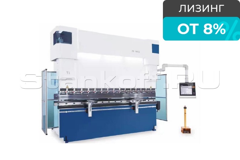

Синхронизированный листогибочный пресс с ЧПУ KMT KPA 175-3200 fengli 4 axis
Прессы серии KPA отличаются высокой скоростью работы и улучшенными характеристиками. Оснащены электронно-гидравлической синхронизацией рабочих цилиндров, контролем параллельности и хода подвижной балки через ЧПУ пропорциональными клапанами c использованием электронно-магнитных линеек. Автоматическая регулировка усилия осуществляется с учетом обрабатываемого материала и используемого инструмента, а автоматическая регулировка хода, программируемая рабочая скорость и автоматический расчет развертки изделия по длине в совокупности с автоматически программируемым порядком гибов позволяют быстро получать качественное изделие. Гидравлический блок с гидроаппаратурой от ведущих производителей Германии, гидравлические цилиндры, изготовленные из цельной заготовки с хонингованием рабочей поверхности и кованые поршни цилиндров с высокоточной обработкой и полированием, гарантируют длительный срок эксплуатации данного оборудования.
Особенности
  • Быстрые и точные перемещения
  • Высокое качество исполнения
  • Высокое качество комплектующих.
Стандартная комплектация
Управляемые ЧПУ оси: Y1, Y2 (перемещение траверсы) и X,R (задний упор). Перемещение траверсы обеспечено по направляющим с антифрикционным покрытием рабочих поверхностей. Траверса и гидравлические цилиндры пресса изготовлены из нормализованной стали, а их рабочие поверхности подвергнуты высокоточной механической обработке. Жесткая, моноблочная, стальная, сварная конструкция станины обеспечивает минимальные значения деформаций даже при максимальных нагружениях.
Системы ЧПУ   ESA  S630 (Италия)
2D-графика, 10” сенсорный дисплей, поддержка 4-х осей.
Программное обеспечение симуляции процесса гибки.
Электрогидравлическая синхронизация осей Y1 и Y2 с системой компенсации деформации силовой конструкции (корпуса пресса) за счет крепления на С-образную скобу, которая фиксируется на нижней части станины, линейных датчиков, считывающих перемещение верхней балки с точностью ±0,005 мм.
Электромеханический задний упор с автоматическим перемещением по осям X(600мм) и R. Премещение заднего упора осуществляется по линейным направляющим посредством высокоточной шарико-винтовой пары и сервомотора. Три упорных блока в ручную перемещаются по двум линейным направляющим вдоль балки заднего упора (оси Z), оснащены тремя упорными поверхностями. Каждый упорный блок оснащен лимбом для точной подстройки по оси X.
Два подвижных передних суппорта на линейной направляющей регулируемых по ширине и высоте.
Комплект секционных держателей для пуансонов с устройством быстрого крепления, тип Amada/Promecam.
Стол сконструирован под крепление матриц европейского типа, шириной 60 мм.
Пуансон и матрица имеют индукционно закаленные поверхности.
Моторизированная система компенсации прогиба верхней траверсы стола (бомбирование).
Моторизованная система работает в автоматическом режиме. Параметры работы просчитываются системой ЧПУ в зависимости от введенных параметров заготовки и используемого инструмента.
Функциональная ножная педаль, подвижные боковые ограждения безопасности.
Главный двигатель лицензионный SIEMENS.
Гидравлический насос SUNNY.
Гидравлический распределитель и пропорциональная гидравлика от ведущего европейского производителя REXROTH.
Электрическая компоненты и система безопасности марок SCHNIEDER (Франция). Автоматическая система защиты от перегрузок. Инструкция по эксплуатации на русском языке.
