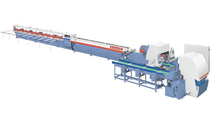

Назначение:
Высокопроизводительная полностью автоматическая линия сращивания «FL-03» предназначена для сращивания короткомерных брусков по длине и сочетает в себе простоту обслуживания и исключительную надежность. Применяется в столярном и мебельном производствах для изготовления клееного щита, погонажных изделий и бруса.
Линия сращивания по длине FL-03 состоит из:
- Мульти-загрузочная станция для формирования и загрузки пакетов заготовок F-I01
- Автоматический шипорезный станок с торцовочным узлом F-C05
- Автоматический шипорезный станок с торцовочным узлом и узлом нанесения клея F-C06
- Автоматическая станция опрокидывания заготовок F-D01
- Цепной предпрессовочный канал F-T03
- Автоматический двухсекционный пресс для сращивания заготовок F-A03
На линии все операции выполняются в автоматическом режиме:
- набор пакета заготовок производится на загрузочном столе
- подача пакета заготовок в рабочую зону шипорезного станка, где заготовки торцуются и производится нарезание шипа с одной стороны
- автоматическая передача пакета на второй шипорезный станок
- подача пакета заготовок в рабочую зону шипорезного станка, где заготовки торцуются и производится нарезание шипа с другой стороны с последующим нанесением клея
- автоматическое опрокидывание, поштучная подача заготовок в цепной конвейер для предварительной сборки плети заготовок
- передача плети заготовок в сборочный пресс и торцовка заготовки по длине
- перемещение плети заготовок во вторую зону, где производится прессование по длине
- разгрузка пресса в автоматическом режиме
Мульти-загрузочная станция заготовок F-I01
Предназначена для формирования пакета заготовок и последующей передачи в зону нарезки шипов.
Состоит из трёх секций с автоматическими упорами.
Автоматические шипорезные станки F-C05 и F-C06
Автоматический левосторонний шипорезный станок и правосторонний шипорезный станок с узлом нанесения клея.
Станки автоматически производят прижим, торцовку и нарезание шипа с одной стороны. Система пневматических зажимов осуществляет надежное позиционирование пакета заготовок, что исключает возможность перекоса заготовок и гарантирует высокую точность нарезания шипов.
Отличительные особенности:
- увеличенный размер пакета заготовок;
- электро-механическая подача шипорезного стола;
- ускоренный возврат рабочего стола;
- встроенное нанесение клея с помощью гребёнки;
- высокая точность нарезания шипов;
- подрезные пильные узлы для изготовления соединения с заплечиками
Автоматический узел опрокидывания заготовок F-D01
Узел выполняет операцию разобщения пакета заготовок и последующей поштучной подачей в цепной предпресовочный канал. Разобщение производится щёточным опрокидывателем.
Высокоскоростной цепной предпрессовочный канал формирует плеть из собранных заготовок с последующей передачей в пресс – для максимально быстрой загрузки пресса. Движение заготовок и их сборка происходит за счёт синхронизированного движения правой и левой цепи.
Автоматический двухпозиционный пресс F-A03
Автоматический двухпозиционный пресс для сращивания по длине, производит автоматический набор заготовок одновременно с прессованием. Пресс оснащен столом с двумя рабочими зонами, гидравлической системой прессования плети и бесступенчатой регулировкой скорости подачи. Заготовки автоматически подаются в рабочую зону пресса. В первой зоне осуществляется набор ламелей в плеть. После сборки плети торцовочная пила автоматически отрезает заготовку заданного размера.
Плеть подается на вторую позицию, где в запрограммированной последовательности автоматически производится прессование: вначале производится предварительный поджим сверху и сбоку, затем основное усилие с торца. В станке одновременно происходит сбор ламелей в плеть (первая позиция) и прессование плети (вторая позиция), что значительно повышает производительность. В зависимости от сечения плети, усилие прессования регулируется.
Полученная плеть автоматически сталкивается на приемный стол для предварительной выдержки и полимеризации клея
Такая схема работы позволяет значительно повысить производительность.
- двухпозиционная конструкция;
- бесступенчатая регулировка скорости подачи;
- регулировка усилия прессования;
- полностью автоматический цикл работы;
- автоматическая подача заготовок;
- высокая производительность;
- возможность изготовления плети меньшей длины, чем максимальная длина прессования или несколько длин в пределах конечной длины
