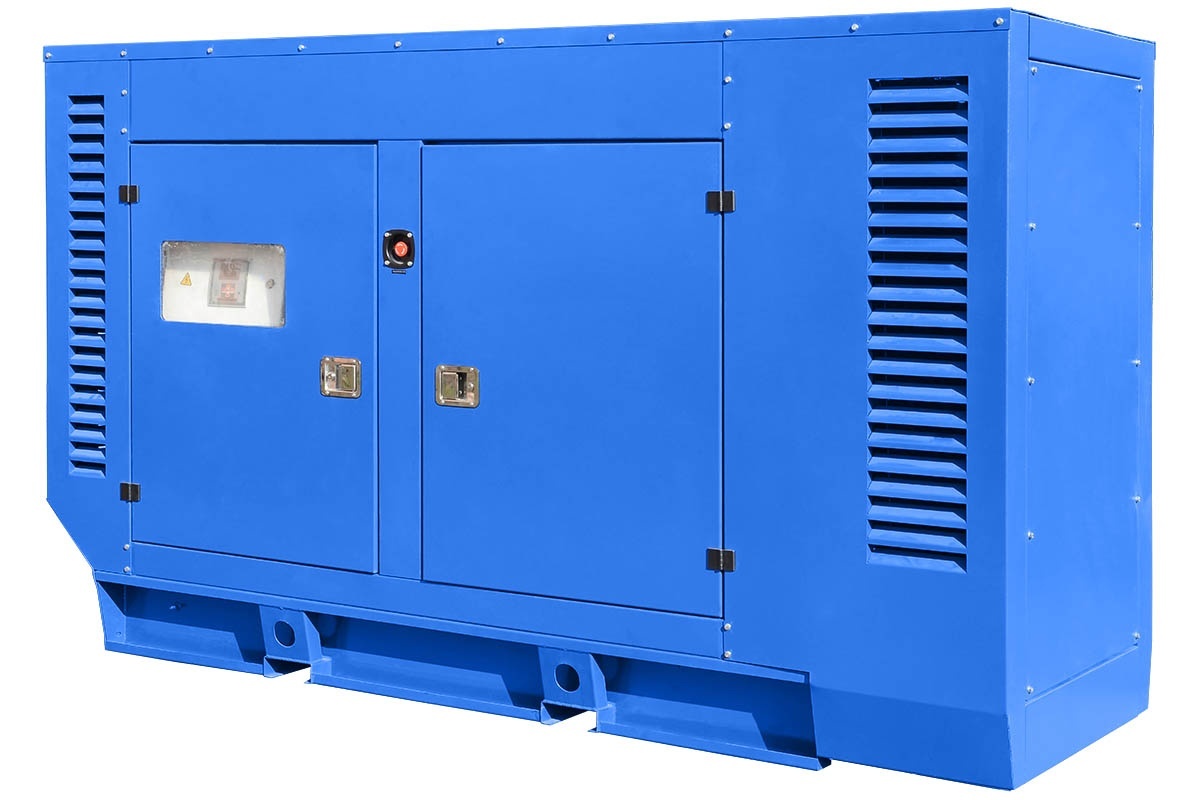

Российская дизельная электростанция 60 кВт (75 кВА) - АД-60С-Т400-1РМ1 отличается тем, что построена на базе двигателя, хорошо знакомого большинству отечественных механиков-дизелистов. В отличии от китайских, европейских и американских двигателей, данная модель ремонтопригодна в полевых условиях, что делает её весьма востребованной для вахтовых посёлков, буровых и других, удалённых объектов. По своим характеристикам, эта дизельная генераторная установка не уступает самым современным образцам ведущих производителей и способна решать широкий перечень задач в области энергоснабжения.
Дизель генераторную установку в шумопоглощающем кожухе можно эксплуатировать как в помещении, так и на улице при температуре окружающей среды от -25°С до +40°С. Кожух обеспечивает необходимую теплоизоляцию и снижает уровень шума на 10-12 дБ.
Особенности
- заводская порошковая покраска компонентов электростанции;
- высокий уровень автономности за счёт ёмкости интегрированного топливного бака – более 10 часов эксплуатации при нагрузке 75%;
- несущая рама, сваренная из прочного металла, оборудованная виброопорами и пазами для перемещения вилочным погрузчиком;
- российские промышленные дизель-генераторы, обладают ремонтопригодностью, позволяющей производить регламентное ТО и текущий ремонт в полевых условиях;
- расходные материалы и запчасти доступны повсеместно за счёт высокой распространённости двигателей этой марки и их унификации;
- данная модель промышленной дизельной электростанции изначально разработана для эксплуатации в России и с отечественными ГСМ;
Особенности двигателя
Данная модель построена на основе превосходного двигателя ММЗ Д-246.4-106М (Д), производства Минского Моторного Завода, чья продукция знакома целым поколениям специалистов-механиков стран Евразийского Союза. Двигатель имеет конструкцию из 4 цилиндров в рядном исполнении, оборудован системой впуска воздуха с турбонаддувом и механическим регулятором оборотов. Обладая рабочим объёмом 4,75 литра, модель способна развивать максимальную мощность до 77 кВт.
