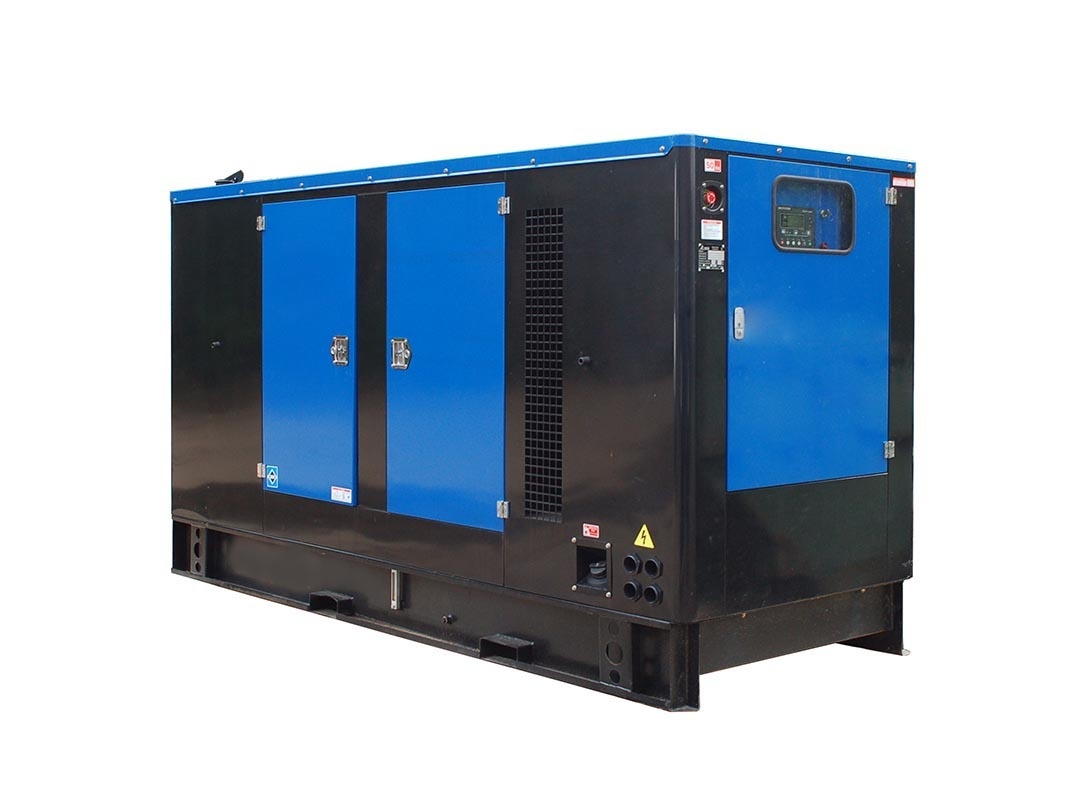

Дизельный генератор TTd 83TS ST в шумозащитном кожухе серийно производится на мощностях современного производственного комплекса, крайне простой в эксплуатации, разработан для применения как в качестве резервных, так и основных источников электричества, номинальной мощностью 60 кВт (75 кВА) и максимальной мощностью 66 кВт (82,5 кВА).
Дизель генераторную установку в шумопоглощающем кожухе можно эксплуатировать как в помещении, так и на улице при температуре окружающей среды от -25°С до +40°С. Кожух обеспечивает необходимую теплоизоляцию и снижает уровень шума на 10-12 дБ.

Основные преимущества при эксплуатации
- для осуществления вентиляции в кожухе имеются стационарные металлические жалюзийные решетки;
- в конструкции предусмотрена собственная система газовыхлопа, которая смонтирована внутри кожуха в специальной камере шумоглушения;
- для проведения технического обслуживания кожух имеет дверцы с удобным замком, запирающимся на ключ, которые обеспечивают доступ к ДГУ без съема кожуха;
- имеет технологические проемы для заправки ДГУ топливом, смазочными материалами;
- кнопка аварийного останова вынесена наружу;
- напротив щита собственных нужд в створке двери имеется окно для визуального контроля за работой оборудования;
- кожух имеет специальный крепежный элемент для подъема ДГУ краном.
