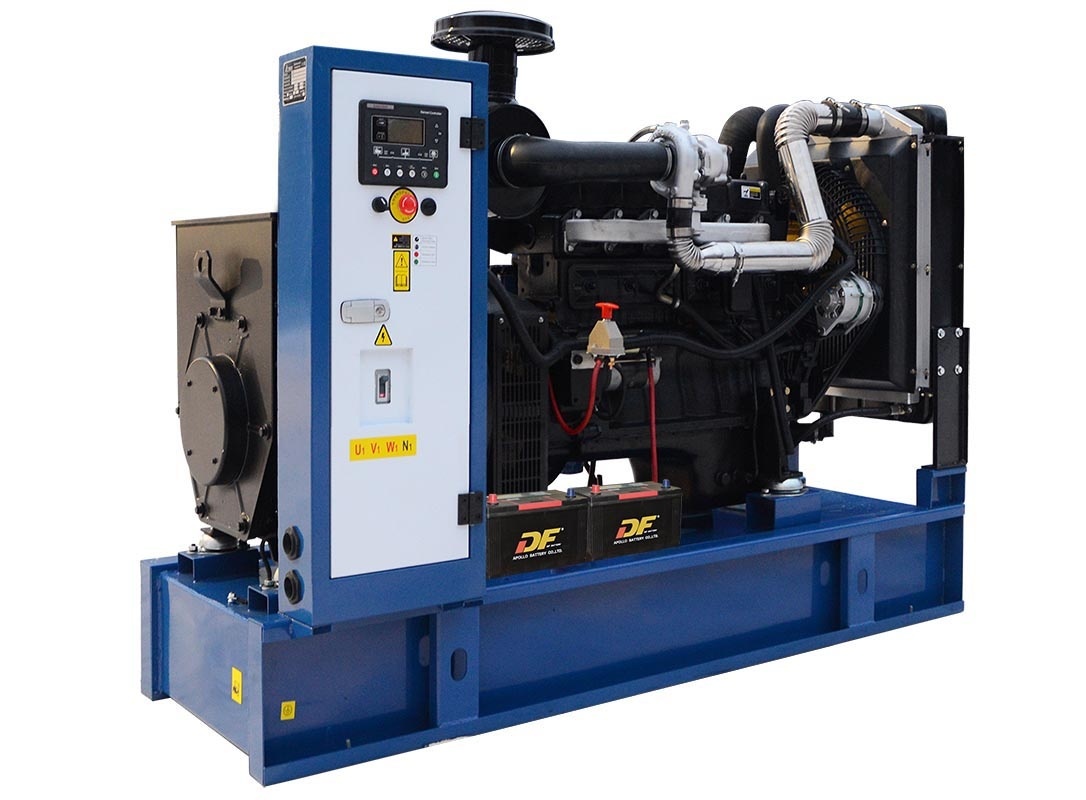

Генератор на дизеле ТСС АД-60С-Т400-1РМ11 60 кВт
Трехфазный дизельный генератор TTd 83TS серийно производится на мощностях современного производственного комплекса, крайне простой в эксплуатации, разработан для применения как в качестве резервных, так и основных источников электричества, номинальной мощностью 60 кВт (75 кВА) и максимальной мощностью 66 кВт (82,5 кВА).

Особенности двигателя
  • Серия двигателей TSS Diesel производится на передовых моторостроительных предприятиях Китая;
  • максимальная мощность 72,66 кВт;
  • 4 цилиндра, рядное расположение цилиндров;
  • система охлаждения - жидкостная;
  • 4,33 литра - рабочий объём двигателя;
  • электростартер;
  • рекомендуемый тип моторного масла SAE 15W40/10W30.
Техническая характеристика двигателя
Модель TSS Diesel TDK 66 4LT
Мощность номинальная, кВт 66
Мощность максимальная, кВт 72,6
Количество цилиндров 4
Расположение цилиндров рядное
Тактность двигателя 4
Рабочий объём двигателя (л) 4,33
Система охлаждения жидкостная
Система впуска воздуха с турбонаддувом
Тип воздушного фильтра фильтроэлемент
Частота вращения коленвала (об/мин) 1500
Диаметр цилиндра (мм) 105
Ход поршня (мм) 125
Степень сжатия в цилиндрах 17:1
Регулятор оборотов механический
Напряжение бортового электрооборудования, (В) 24
Пусковое устройство (стартер) электростартер 24В
Удельный расход топлива (г/кВт*ч) 225
Тип топливного фильтра одноразовый фильтр
Рекомендуемый тип масла SAE 15W40/10W30
Тип масляного фильтра одноразовый фильтр
Удельный расход масла (г/кВт*ч) 1.6
Ёмкость масляной системы (л) 16
Вентилятор, Ø (мм), тип осевой
Уровень шума (dB/7м) 90
Вид топлива дизельное
Масса, кг 490
Габаритные размеры (Д;Ш;В; мм) 960x570x950
Гарантия, срок (мес) 12
SAE (маховик / картер маховика) 3#/11.5 #
Синхронный Генератор TSS-SA-60
  • максимальная мощность 60 кВт;
  • система возбуждения SHUNT;
  • КПД 94%;
  • класс изоляции/степень защиты H/IP21(23).
Основные параметры системы управления
  • вывод на экран значений всех ключевых параметров функционирования ДГУ;
  • водонепроницаемая лицевая панель;
  • защита паролем от несанкционированного изменения настроек;
  • мультиязычный интерфейс, включая русский.
Техническая характеристика генератора на дизеле ТСС АД-60С-Т400-1РМ11
Мощность номинальная, кВт 60
Мощность номинальная, кВА 75
Мощность максимальная, кВт 66
Мощность максимальная, кВА 82,5
Коэффициент мощности 0,8
Напряжение (В) 400/230
Количество фаз 3
Частота, Гц 50
Номинальный ток (А) 108
Объём системы охлаждения (л) 20
Объём топливного бака (л) 100
Топливный сепаратор нет
Расход топлива при 50% мощности л/ч 8
Расход топлива при 75% мощности л/ч 12.1
Расход топлива при 100% мощности л/ч 16.1
Автономная работа на 75% нагрузки без дозаправ (ч) 8.2
Степень автоматизации 1 (ручной запуск)
Система аварийной остановки да
Датчик уровня топлива да
Замок горловины бака да
Отключатель АКБ да
Установленный аккумулятор Ah/V 2 X 80A
Исполнение Открытое
Глушитель промышленный
Габариты радиатора (раст. от пола, В, Ш, мм) 510x600x600
Габаритные размеры (Д;Ш;В; мм) 1920x800x1190
Масса, кг 870
Производитель двигателя TSS Diesel
Комплектация глушитель, топливный бак, АКБ, ЩУ с цифровой панелью, станция запр. маслом и ОЖ
Высота рамы (мм) 220
