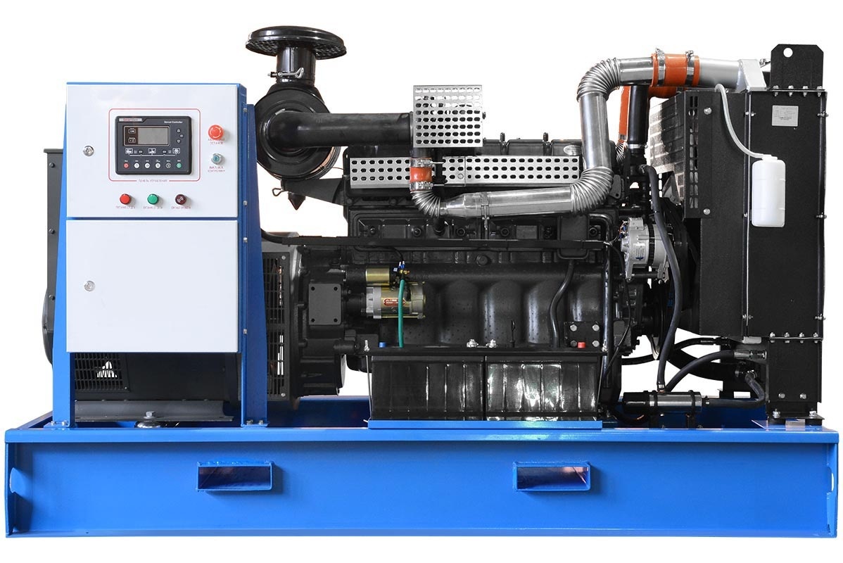

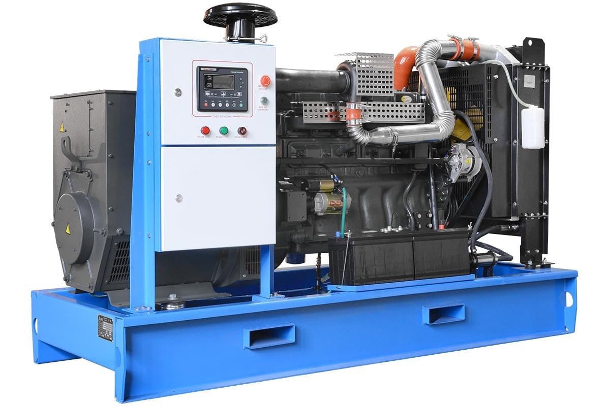

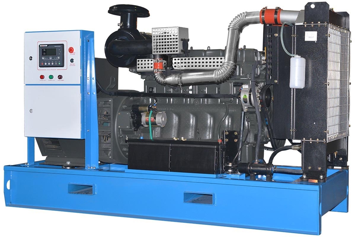

Дизельный генератор TTd 140TS серийно производится на мощностях современного производственного комплекса, крайне простой в эксплуатации, разработан для применения как в качестве резервных, так и основных источников электричества, номинальной мощностью 100 кВт (125 кВА) и максимальной мощностью 110 кВт (137,5 кВА).

Синхронный генератор TSS-SA-100
- максимальная мощность 100 кВт;
- система возбуждения SHUNT;
- КПД 94%;
- класс изоляции/степень защиты H/IP21(23).
Система управления дизельным генератором
- вывод на экран значений всех ключевых параметров функционирования ДГУ;
- водонепроницаемая лицевая панель;
- защита паролем от несанкционированного изменения настроек;
- мультиязычный интерфейс, включая русский.
