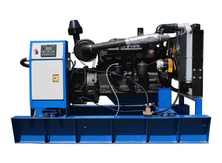

Российская дизельная электростанция TMm 140TS производится на современном производственном комплексе. Она крайне проста в эксплуатации, разработана как для применения в качестве резервных, так и основных источников электричества, номинальной мощностью 100 кВт (125 кВА) и максимальной мощностью 110 кВт (138 кВА).
Достоинства
- Максимальная ремонтопригодность в любых условиях, включая полевые;
- Самые доступные запчасти, в сравнении с двигателями других марок;
- ДГУ могут оборудоваться системами автозапуска (АВР) и синхронизации;
- Короткий срок окупаемости, в сочетании с низкими расходами на эксплуатацию;
- Совместимы с отечественными моторными маслами;
- Адаптация к качеству российского дизельного топлива;
- 10000 часов – срок службы до капитального ремонта.
Особенности двигателя
- двигатель ММЗ (Минский моторный завод), отличающийся высокой ремонтопригодностью в любых условиях;
- максимальная мощность 127 кВт;
- 6 цилиндров, рядное расположение цилиндров;
- 7,12 литра - рабочий объём двигателя;
- система охлаждения - жидкостная;
- система впуска воздуха - с турбонаддувом;
- регулятор оборотов - механический;
- рекомендуемый тип моторного масла SAE 15W40.
Техническая характеристика двигателя
| Модель |
ММЗ Д-266.4-38 |
| Мощность номинальная, кВт |
123 |
| Мощность максимальная, кВт |
127 |
| Количество цилиндров |
6 |
| Расположение цилиндров |
рядное |
| Тактность двигателя |
4 |
| Рабочий объём двигателя (л) |
7.12 |
| Система охлаждения |
жидкостная |
| Система впуска воздуха |
с турбонаддувом |
| Тип воздушного фильтра |
фильтроэлемент |
| Частота вращения коленвала (об/мин) |
1500 |
| Диаметр цилиндра (мм) |
110 |
| Ход поршня (мм) |
125 |
| Степень сжатия в цилиндрах |
17:1 |
| Регулятор оборотов |
механический |
| Напряжение бортового электрооборудования, (В) |
24 |
| Удельный расход топлива (г/кВт*ч) |
208 |
| Тип топливного фильтра |
одноразовый фильтр |
| Рекомендуемый тип масла |
15W-40 |
| Тип масляного фильтра |
фильтроэлемент |
| Удельный расход масла (г/кВт*ч) |
0.9 |
| Ёмкость масляной системы (л) |
18 |
| Вентилятор, Ø (мм), тип |
осевой |
| Масса, кг |
720 |
| Габаритные размеры (Д;Ш;В; мм) |
1283х705х1119 |
| Гарантия, срок (мес) |
12 |
| Модель |
ММЗ Д-266.4-38 |
123 |
127 |
6 |
рядное |
4 |
7.12 |
жидкостная |
с турбонаддувом |
фильтроэлемент |
1500 |
110 |
| Ход поршня (мм) |
125 |
17:1 |
механический |
24 |
208 |
15W-40 |
фильтроэлемент |
0.9 |
18 |
осевой |
| Масса, кг |
720 |
1283х705х1119 |
12 |
Синхронный Генератор TSS-SA-60
- максимальная мощность 100 кВт;
- номинальный ток 180 А;
- система возбуждения SHUNT;
- КПД 94%;
- класс изоляции/степень защиты H/IP21(23).
Система управления дизельным генератором
Контроллер Lovato RGK600
Контроллер RGK600 был разработан с учетом всех последних достижений науки и техники для применения на генераторных установках с функцией контроля напряжения в сети электроснабжения. Устройство имеет компактные размеры и совмещает в себе современный дизайн с удобством монтажа, а графический ЖК-дисплей делает интерфейс пользователя удобным и интуитивно понятным.
| Техническая характеристика дизельной генераторной установки ДГУ ТСС АД-100С-Т400-1РМ1 |
100 |
| Мощность номинальная, кВА |
125 |
110 |
| Мощность максимальная, кВА |
138 |
| Коэффициент мощности |
0,8 |
| Напряжение (В) |
400/230 |
| Количество фаз |
3 |
| Частота, Гц |
50 |
| Номинальный ток (А) |
180 |
| Объём системы охлаждения (л) |
18 |
| Объём топливного бака (л) |
395 |
| Расход топлива при 50% мощности л/ч |
15.2 |
| Расход топлива при 75% мощности л/ч |
22.7 |
| Расход топлива при 100% мощности л/ч |
30.3 |
| Автономная работа на 75% нагрузки без дозаправ (ч) |
17 |
| Степень автоматизации |
1 (ручной запуск) |
| Система аварийной остановки |
да |
| Датчик уровня топлива |
да |
| Отключатель АКБ |
да |
| Установленный аккумулятор Ah/V |
90/12 |
| Исполнение |
Открытое |
| Глушитель |
промышленный |
| Габариты радиатора (раст. от пола, В, Ш, мм) |
800х800 |
2700х1140х1540 |
| Масса, кг |
1620 |
12 |
| Производитель двигателя |
ММЗ |
| Высота рамы (мм) |
250 |
