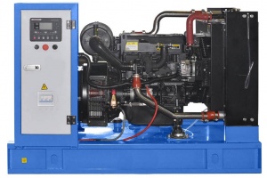

Дизельный генератор TFi 33TS серийно производится на мощностях современного производственного комплекса, надежный и долговечный в эксплуатации, разработан для построения систем основного электроснабжения, номинальной мощностью 24 кВт (30 кВА) и максимальной мощностью 26,4 кВт (33 кВА). Дизель генератор TFi 33TS также можно рекомендовать к установке в качестве резервного дизельного генератора на объекты, где недопустимы перебои в энергоснабжении.
Достоинства
- Надежность работы и долговечность эксплуатации вследствие применения высококачественных и высокотехнологичных комплектующих и агрегатов.
- Возможность применения как в качестве основного, так и в качестве резервного источника электроснабжения.
- Увеличенный ресурс работы двигателей.
- Эффективный запуск в холодное время года.
- Низкий расход топлива и моторного масла.
- Низкий уровень шума и вибраций.
- Увеличенная периодичность технического обслуживания, в т.ч. замены фильтров и масла.
- Низкая стоимость расходных материалов.
- Высококачественные генераторы переменного тока.
- Современные многофункциональные контроллеры управления ДГУ Lovato, с многоязычным меню, в т.ч. и на русском языке.
- Удобный и интуитивно понятный интерфейс управления работой ДГУ.
- Прочная стальная рама оригинальной конструкции с интегрированным топливным баком.
- Проведение тестирования каждой ДГУ под нагрузкой перед отправкой заказчику продолжительностью не менее 2-х часов.
- Собственное производство и конструкторский отдел позволяют вносить существенные изменения в конструкцию ДГУ.
- Соответствие российским и международным стандартам.
- Увеличенная гарантия сроком до 2 лет, либо 2000 моточасов наработки, в зависимости от того, что наступит раньше.

| Техническая характеристика дизель генераторной установки ДГУ ТСС АД-24С-Т400-1РМ20 (S8000AM1) |
| Мощность номинальная, кВт |
24 |
| Мощность номинальная, кВА |
30 |
| Мощность максимальная, кВт |
26.4 |
| Мощность максимальная, кВА |
33 |
| Коэффициент мощности |
0,8 |
| Напряжение (В) |
400/230 |
| Количество фаз |
3 |
| Частота, Гц |
50 |
| Объём системы охлаждения (л) |
20 |
| Топливный сепаратор |
да |
| Расход топлива при 75% мощности л/ч |
5.5 |
| Степень автоматизации |
1 (ручной запуск) |
| Система аварийной остановки |
да |
| Датчик уровня топлива |
да |
| Замок горловины бака |
да |
| Отключатель АКБ |
да |
| Исполнение |
Открытое |
| Глушитель |
промышленный |
| Габаритные размеры (Д;Ш;В; мм) |
1750х950х1200 |
| Масса, кг |
729 |
| Гарантия, срок (мес) |
24 |
| Экологический класс |
Без экологического класса |
| Производитель двигателя |
FPT |
| Комплектация |
руководство, гарантийный талон |
