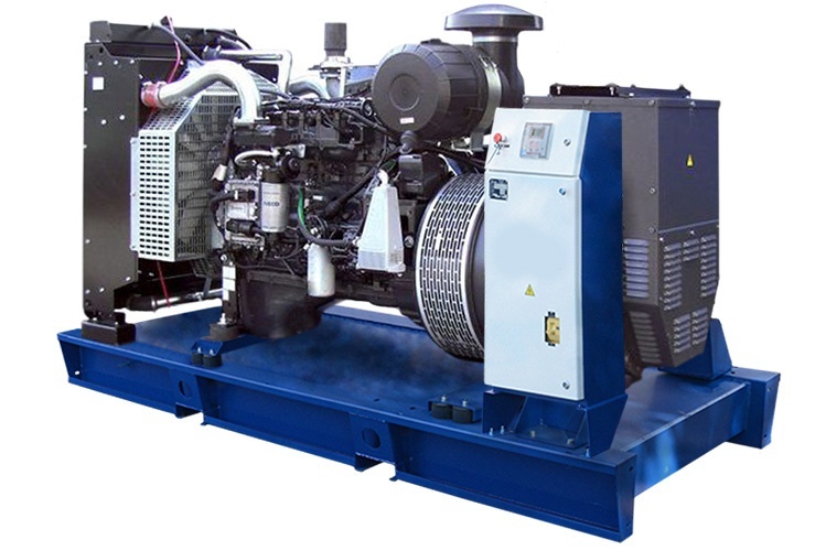

Дизельный генератор TFi 165TS серийно производится на мощностях современного производственного комплекса, надежный и долговечный в эксплуатации, разработан для построения систем основного электроснабжения, номинальной мощностью 120 кВт (150 кВА) и максимальной мощностью 132 кВт (165 кВА). Дизельный генератор TFi 165TS также можно рекомендовать к установке в качестве резервного дизельного генератора на объекты, где недопустимы перебои в энергоснабжении.
Достоинства
- Надежность работы и долговечность эксплуатации вследствие применения высококачественных и высокотехнологичных комплектующих и агрегатов.
- Возможность применения как в качестве основного, так и в качестве резервного источника электроснабжения.
- Увеличенный ресурс работы двигателей.
- Эффективный запуск в холодное время года.
- Низкий расход топлива и моторного масла.
- Низкий уровень шума и вибраций.
- Увеличенная периодичность технического обслуживания, в т.ч. замены фильтров и масла.
- Низкая стоимость расходных материалов.
- Высококачественные генераторы переменного тока.
- Современные многофункциональные контроллеры управления ДГУ Lovato, с многоязычным меню, в т.ч. и на русском языке.
- Удобный и интуитивно понятный интерфейс управления работой ДГУ.
- Прочная стальная рама оригинальной конструкции с интегрированным топливным баком.
- Проведение тестирования каждой ДГУ под нагрузкой перед отправкой заказчику продолжительностью не менее 2-х часов.
- Соответствие российским и международным стандартам.
- Увеличенная гарантия сроком до 2 лет, либо 2000 моточасов наработки, в зависимости от того, что наступит раньше.
Особенности двигателя
- производитель - FPT (Италия);
- максимальная мощность 165 кВт;
- 6 цилиндров, рядное расположение цилиндров;
- с турбонаддувом и промежуточным охлаждением воздуха;
- рабочий объём двигателя - 6,7 л;
- электронный регулятор оборотов;
- рекомендуемый тип моторного масла SAE 15W40/10W30;
- конструкция двигателя обеспечивает минимальный уровень шума;
- стандартный интервал замены масла 600 моточасов.
Техническая характеристика двигателя
| Модель |
FPT NEF67TM4.S500 |
| Мощность номинальная, кВт |
149 |
| Мощность максимальная, кВт |
165 |
| Количество цилиндров |
6 |
| Расположение цилиндров |
рядное |
| Тактность двигателя |
4 |
| Рабочий объём двигателя (л) |
6,7 |
| Система охлаждения |
жидкостная |
| Система впуска воздуха |
с турбонаддувом и промежуточным охлаждением воздуха |
| Частота вращения коленвала (об/мин) |
1500 |
| Диаметр цилиндра (мм) |
104 |
| Ход поршня (мм) |
132 |
| Степень сжатия в цилиндрах |
17,5:1 |
| Регулятор оборотов |
механический |
| Напряжение бортового электрооборудования, (В) |
12 |
| Пусковое устройство (стартер) |
12/3 |
| Зарядный генератор (А) |
90 |
| Удельный расход топлива (г/кВт*ч) |
197 |
| Рекомендуемый тип масла |
ACEA E3-E5 |
| Ёмкость масляной системы (л) |
17.2 |
| Вентилятор, Ø (мм), тип |
685 |
| Вид топлива |
дизельное |
| Масса, кг |
640 |
| Габаритные размеры (Д;Ш;В; мм) |
1697x789x1318 |
| Гарантия, срок (мес) |
12 |
| SAE (маховик / картер маховика) |
3/11,5 |
Синхронный генератор TSS-SA-120(E)
- постоянная мощность 120 кВт;
- система возбуждения SHUNT; самовозбуждение;
- КПД 91,4%;
- степень изоляции H;
- класс защиты обмотки IP23.
Система управления дизельным генератором
Контроллер Lovato RGK600
Контроллер RGK600 был разработан с учетом всех последних достижений науки и техники для применения на генераторных установках с функцией контроля напряжения в сети электроснабжения. Устройство имеет компактные размеры и совмещает в себе современный дизайн с удобством монтажа, а графический ЖК-дисплей делает интерфейс пользователя удобным и интуитивно понятным.
| Техническая характеристика дизельной генераторной установки ДГУ ТСС АД-120С-Т400-1РМ20 |
120 |
| Мощность номинальная, кВА |
150 |
132 |
| Мощность максимальная, кВА |
165 |
| Коэффициент мощности |
0,8 |
| Напряжение (В) |
400/230 |
| Количество фаз |
3 |
| Частота, Гц |
50 |
| Объём системы охлаждения (л) |
25.5 |
| Топливный сепаратор |
да |
| Расход топлива при 75% мощности л/ч |
29.4 |
| Степень автоматизации |
1 (ручной запуск) |
| Система аварийной остановки |
да |
| Датчик уровня топлива |
да |
| Замок горловины бака |
да |
| Отключатель АКБ |
да |
| Исполнение |
Открытое |
| Глушитель |
промышленный |
2700х1140х1600 |
| Масса, кг |
1420 |
24 |
| Экологический класс |
Без экологического класса |
| Производитель двигателя |
FPT |
| Комплектация |
руководство, гарантийный талон |
