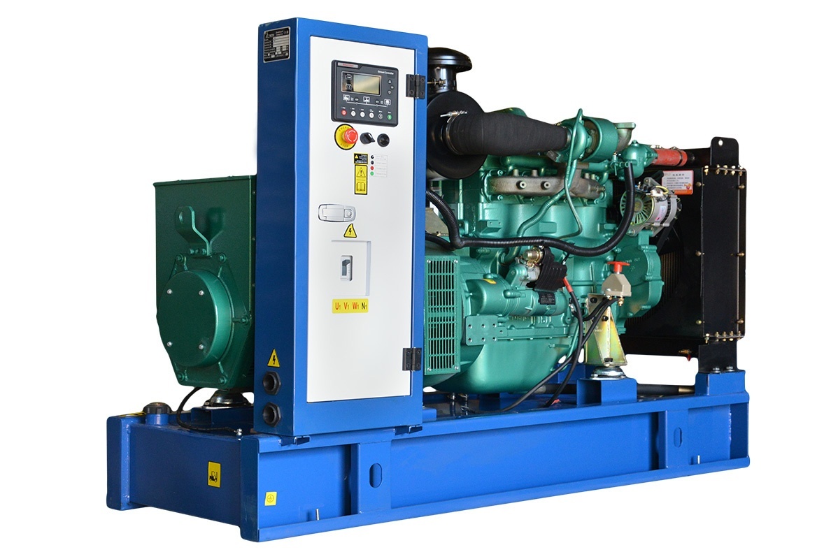

Дизельный генератор TTd 83TS серийно производится на мощностях современного производственного комплекса, крайне простой в эксплуатации, разработан для применения как в качестве резервных, так и основных источников электричества, номинальной мощностью 60 кВт (75 кВА) и максимальной мощностью 66 кВт (82,5 кВА).
Достоинства
- Расширенная гарантия составляет 2000 моточасов или 2 года, в зависимости от того, что наступит раньше;
- Возможность использования ДГУ в режиме длительной и непрерывной работы;
- Современные высокотехнологичные двигатели, собранные на роботизированных предприятиях в Китае;
- Возможность исполнения по 2-ой, 3-ей степени автоматизации и параллельной работы нескольких ДГУ;
- Срок службы до капремонта – более 13 000 моточасов;
- Совместимость с отечественными моторными маслами;
- Доступность узлов и агрегатов при обслуживании;
- Высокие эксплуатационные характеристики;
- Малый удельный расход топлива.
Особенности двигателя
- Серия двигателей TSS Diesel-Prof производится на передовых моторостроительных предприятиях Китая;
- максимальная мощность 77 кВт;
- 4 цилиндра, рядное расположение цилиндров;
- система охлаждения - жидкостная;
- система впуска воздуха - с турбонаддувом;
- рабочий объем двигателя - 4,752;
- рекомендуемый тип моторного масла SAE 15W40/10W30.
Техническая характеристика двигателя
| Модель |
TSS Diesel TDY-N 70 4LT |
| Мощность номинальная, кВт |
70 |
| Мощность максимальная, кВт |
77 |
| Количество цилиндров |
4 |
| Расположение цилиндров |
рядное |
| Тактность двигателя |
4 |
| Рабочий объём двигателя (л) |
4,752 |
| Система охлаждения |
жидкостная |
| Система впуска воздуха |
с турбонаддувом |
| Тип воздушного фильтра |
фильтроэлемент |
| Частота вращения коленвала (об/мин) |
1500 |
| Диаметр цилиндра (мм) |
110 |
| Ход поршня (мм) |
125 |
| Степень сжатия в цилиндрах |
17.5: 1 |
| Регулятор оборотов |
механический |
| Напряжение бортового электрооборудования, (В) |
24 |
| Пусковое устройство (стартер) |
электростартер 24В |
| Удельный расход топлива (г/кВт*ч) |
225 |
| Тип топливного фильтра |
фильтроэлемент |
| Рекомендуемый тип масла |
SAE 15W40/10W30 |
| Тип масляного фильтра |
фильтроэлемент |
| Удельный расход масла (г/кВт*ч) |
1.5 |
| Ёмкость масляной системы (л) |
11 |
| Вентилятор, Ø (мм), тип |
осевой |
| Уровень шума (dB/7м) |
110 |
| Вид топлива |
дизельное |
| Масса, кг |
450 |
| Ресурс работы до кап. ремонта (ч) |
12000 |
| Габаритные размеры (Д;Ш;В; мм) |
1060x770x1010 |
| Гарантия, срок (мес) |
12 |
| SAE (маховик / картер маховика) |
SAE3#/11.5 # |
Синхронный генератор TSS-SA-60
- постоянная мощность 60 кВт;
- система возбуждения SHUNT;
- КПД 94%;
- класс изоляции/степень защиты H/IP21(23).
Система управления дизельным генератором
- вывод на экран значений всех ключевых параметров функционирования ДГУ;
- водонепроницаемая лицевая панель;
- защита паролем от несанкционированного изменения настроек;
- мультиязычный интерфейс, включая русский.
| Техническая характеристика дизельной генераторной установки ДГУ ТСС АД-60С-Т400-1РМ5 |
60 |
| Мощность номинальная, кВА |
75 |
66 |
| Мощность максимальная, кВА |
82,5 |
| Коэффициент мощности |
0,8 |
| Напряжение (В) |
400/230 |
| Количество фаз |
3 |
| Частота, Гц |
50 |
| Номинальный ток (А) |
108 |
| Объём топливного бака (л) |
225 |
| Расход топлива при 50% мощности л/ч |
7.4 |
| Расход топлива при 75% мощности л/ч |
11 |
| Расход топлива при 100% мощности л/ч |
14.8 |
| Автономная работа на 75% нагрузки без дозаправ (ч) |
20 |
| Степень автоматизации |
1 (ручной запуск) |
| Система аварийной остановки |
да |
| Датчик уровня топлива |
да |
| Замок горловины бака |
да |
| Отключатель АКБ |
да |
| Исполнение |
Открытое |
85 |
| Глушитель |
промышленный |
| Габариты радиатора (раст. от пола, В, Ш, мм) |
490x670x700 |
1830 х 800 х 1306 |
| Масса, кг |
1250 |
24 |
| Производитель двигателя |
TSS Diesel |
| Комплектация |
глушитель, топливный бак, АКБ, ЩУ с цифровой панелью, станция запр. маслом и ОЖ |
| Высота рамы (мм) |
220 |
