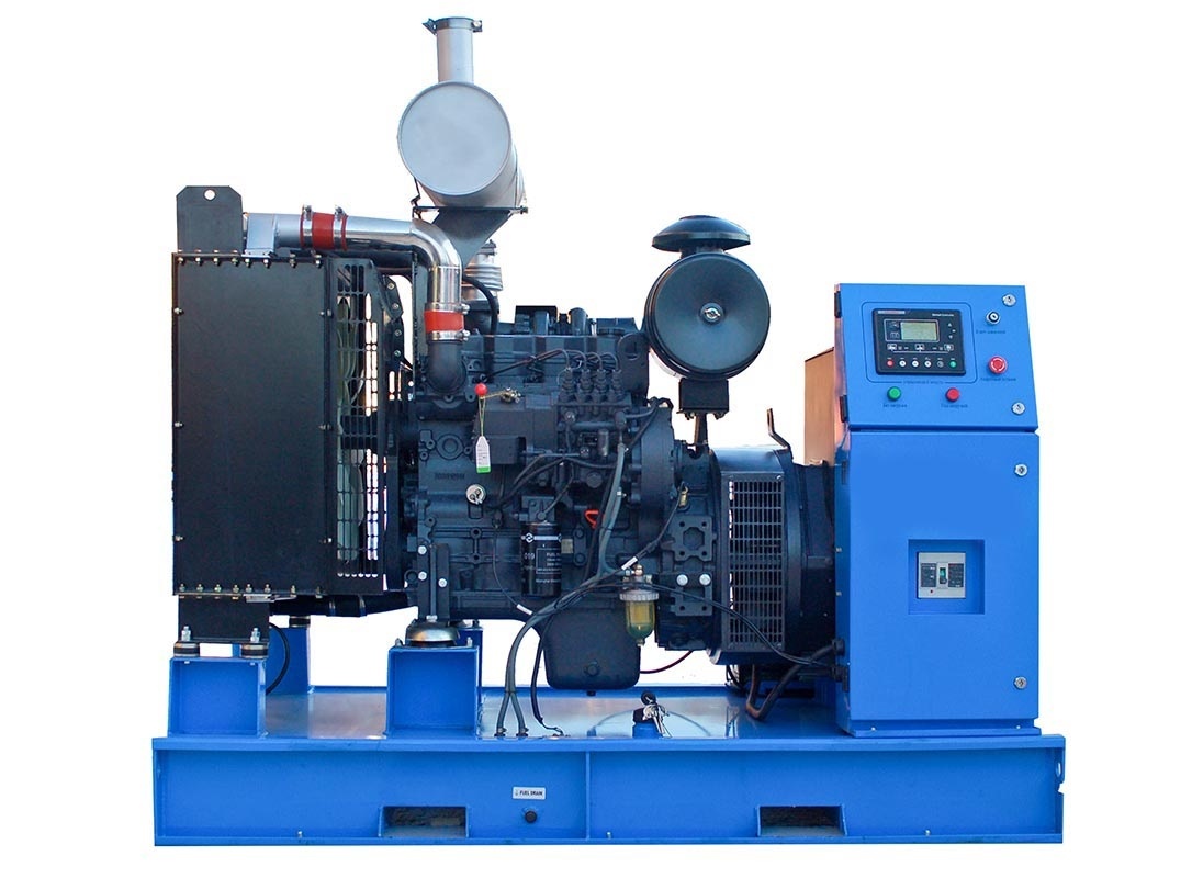

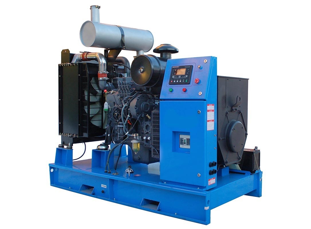

Дизельная генераторная установка ДГУ ТСС АД-80С-Т400-1РМ5 80 кВт
Рекомендуем предложения
Дизельный генератор TSd 110TS серийно производится на мощностях современного производственного комплекса, крайне простой в эксплуатации, разработан для применения как в качестве резервных, так и основных источников электричества, номинальной мощностью 80 кВт (100 кВА) и максимальной мощностью 88 кВт (110 кВА).
Достоинства
- Расширенная гарантия составляет 2000 моточасов или 2 года, в зависимости от того, что наступит раньше;
- Возможность использования ДГУ в режиме длительной и непрерывной работы;
- Современные высокотехнологичные двигатели, собранные на роботизированных предприятиях в Китае;
- Возможность исполнения по 2-ой, 3-ей степени автоматизации и параллельной работы нескольких ДГУ;
- Срок службы до капремонта – более 13 000 моточасов;
- Совместимость с отечественными моторными маслами;
- Доступность узлов и агрегатов при обслуживании;
- Высокие эксплуатационные характеристики;
- Малый удельный расход топлива.
Дизельные двигатели SDEC хорошо знакомы специалистам таких отраслей как малая энергетика, производство коммерческого автотранспорта, судовые двигатели и двигатели для нужд промышленности. Шанхайский Дизельный Завод, как можно перевести наименование компании, занимает лидирующие позиции не только в рамках КНР, но и хорошо известен по всему миру. SDEC разрабатывает свои дизельные двигатели с участием таких компаний как AVL (Австрия), Southwest Research Institute (США) и другими, обеспечивая превосходные характеристики и сохраняя ценовую доступность.
Особенности двигателя
- максимальная мощность 77 кВт;
- 4 цилиндра, рядное расположение цилиндров;
- система охлаждения - жидкостная;
- система впуска воздуха - с турбонаддувом;
- рабочий объем двигателя - 4,752;
- рекомендуемый тип моторного масла SAE 15W40/10W30.
Техническая характеристика двигателя
| Модель | SDEC SC4H160D2 |
| Мощность номинальная, кВт | 105 |
| Мощность максимальная, кВт | 116 |
| Количество цилиндров | 4 |
| Расположение цилиндров | рядное |
| Тактность двигателя | 4 |
| Рабочий объём двигателя (л) | 4,3 |
| Система охлаждения | жидкостное |
| Система впуска воздуха | с турбонаддувом |
| Частота вращения коленвала (об/мин) | 1500 |
| Диаметр цилиндра (мм) | 105 |
| Ход поршня (мм) | 124 |
| Степень сжатия в цилиндрах | 16:1 |
| Регулятор оборотов | электронный |
| Напряжение бортового электрооборудования, (В) | 24 |
| Пусковое устройство (стартер) | электростартер 24В |
| Зарядный генератор (А) | 27 |
| Удельный расход топлива (г/кВт*ч) | 205 |
| Тип топливного фильтра | одноразовый фильтр |
| Рекомендуемый тип масла | SAE 15W40/10W30 |
| Тип масляного фильтра | одноразовый фильтр |
| Удельный расход масла (г/кВт*ч) | 0.3 |
| Ёмкость масляной системы (л) | 13 |
| Вентилятор, Ø (мм), тип | осевой |
| Уровень шума (dB/7м) | 96 |
| Вид топлива | Дизельное |
| Масса, кг | 423 |
| Габаритные размеры (Д;Ш;В; мм) | 1053Х717Х1158 |
| SAE (маховик / картер маховика) | SAE3#/11.5 # |
Синхронный генератор TSS-SA-80
- постоянная мощность 80 кВт;
- система возбуждения SHUNT;
- КПД 94%;
- класс изоляции/степень защиты H/IP21(23).
Система управления дизельным генератором
- вывод на экран значений всех ключевых параметров функционирования ДГУ;
- водонепроницаемая лицевая панель;
- защита паролем от несанкционированного изменения настроек;
- мультиязычный интерфейс, включая русский.
| Техническая характеристика дизельной генераторной установки ДГУ ТСС АД-80С-Т400-1РМ5 | ||
| Мощность номинальная, кВт | 80 | |
| Мощность номинальная, кВА | 100 | |
| Мощность максимальная, кВт | 88 | |
| Мощность максимальная, кВА | 110 | |
| Коэффициент мощности | 0,8 | |
| Напряжение (В) | 400/230 | |
| Количество фаз | 3 | |
| Частота, Гц | 50 | |
| Номинальный ток (А) | 144 | |
| Объём системы охлаждения (л) | 31.8 | |
| Объём топливного бака (л) | 250 | |
| Топливный сепаратор | да | |
| Расход топлива при 50% мощности л/ч | 9.3 | |
| Расход топлива при 75% мощности л/ч | 13.9 | |
| Расход топлива при 100% мощности л/ч | 18.5 | |
| Автономная работа на 75% нагрузки без дозаправ (ч) | 18 | |
| Степень автоматизации | 1 (ручной запуск) | |
| Система аварийной остановки | да | |
| Датчик уровня топлива | да | |
| Замок горловины бака | да | |
| Отключатель АКБ | да | |
| Исполнение | Открытое | |
| Уровень шума (dB/7м) | 85 | |
| Глушитель | промышленный | |
| Габариты радиатора (раст. от пола, В, Ш, мм) | 570x710x710 | |
| Габаритные размеры (Д;Ш;В; мм) | 1970х1000х1820 | |
| Масса, кг | 1313 | |
| Гарантия, срок (мес) | 36 | |
| Производитель двигателя | SDEC | |
| Комплектация | глушитель, топливный бак, АКБ, ЩУ с цифровой панелью, станция запр. маслом и ОЖ | |
| Высота рамы (мм) | 240 | |
