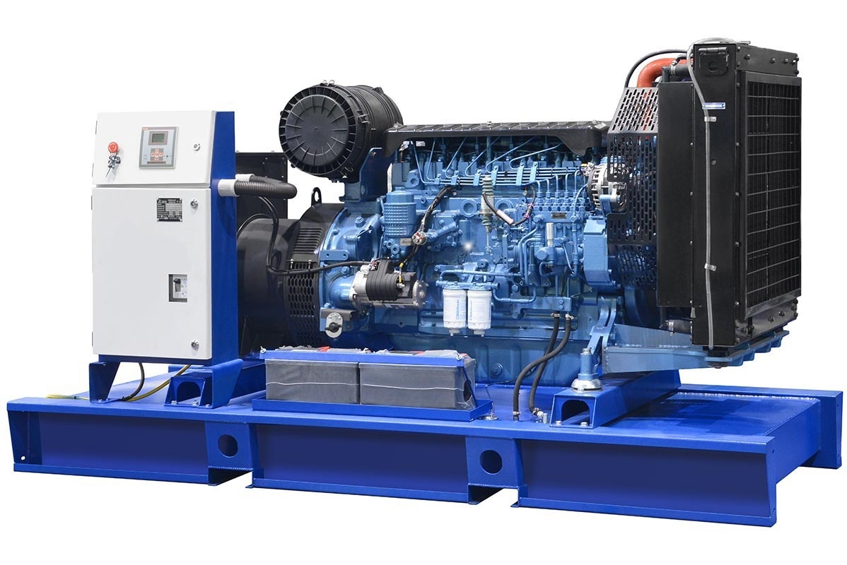

Дизельная электростанция ДЭС ТСС АД-120С-Т400-1РМ9 120 кВт
Дизельный генератор Baudouin мощностью 120 кВт серийно производится на мощностях современного производственного комплекса, надежный и долговечный в эксплуатации, разработан для построения систем основного электроснабжения, номинальной мощностью 120 кВт (150 кВА) и максимальной мощностью 132 кВт (165 кВА). Дизельный генератор TBd 170TS также можно рекомендовать к установке в качестве резервного дизельного генератора на объекты, где недопустимы перебои в энергоснабжении.
Достоинства
  • Надежность работы и долговечность эксплуатации вследствие применения высококачественных и высокотехнологичных комплектующих и агрегатов.
  • Возможность применения как в качестве основного, так и в качестве резервного источника электроснабжения.
  • Производятся на основе конструкций судовых двигателей.
  • Увеличенный ресурс работы двигателей.
  • Эффективный запуск в холодное время года.
  • Низкий расход топлива и моторного масла.
  • Неприхотливость к качеству российского дизельного топлива.
  • Низкий уровень шума и вибраций.
  • Увеличенная периодичность технического обслуживания, в т.ч. замены фильтров и масла
  • Низкая стоимость расходных материалов.
  • Высококачественные генераторы переменного тока.
  • Современные многофункциональные контроллеры управления ДГУ - Lovato, с многоязычным меню, в т.ч. и на русском языке.
  • Удобный и интуитивно понятный интерфейс управления работой ДГУ.
  • Прочная стальная рама оригинальной конструкции с интегрированным топливным баком.
  • Проведение тестирования каждой ДГУ под нагрузкой перед отправкой заказчику продолжительностью не менее 2-х часов.
  • Соответствие современным требованиям в области содержания вредных веществ в отработавших газах.
  • Соответствие российским и международным стандартам.
  • Увеличенная гарантия сроком до 3 лет, либо 2000 моточасов наработки, в зависимости от того, что наступит раньше.
Особенности двигателя
  • производитель - французская компания Moteurs Baudouin;
  • максимальная мощность 152 кВт;
  • 6 цилиндров, рядное расположение цилиндров;
  • система впуска воздуха с турбонаддувом и интеркулером;
  • 6,75 литра - рабочий объём двигателя;
  • механический регулятор оборотов;
  • рекомендуемый тип моторного масла SAE 15W40/10W30;
  • конструкция двигателя обеспечивает минимальный уровень шума;
  • 2000 моточасов стендовых испытаний;
  • увеличенные масляные каналы;
  • оптимизированный процесс сгорания топлива и улучшенная смазка рабочих деталей двигателя;
  • стандартный интервал замены масла 500 моточасов;
  • наработка до капитального ремонта 13000 моточасов.
Техническая характеристика двиагателя
Модель Baudouin 6M11G165/5e2
Мощность номинальная, кВт 138
Мощность максимальная, кВт 152
Количество цилиндров 6
Расположение цилиндров рядное
Тактность двигателя 4
Рабочий объём двигателя (л) 6.75
Система охлаждения жидкостное
Система впуска воздуха с турбонаддувом и интеркулером
Тип воздушного фильтра фильтроэлемент
Частота вращения коленвала (об/мин) 1500
Диаметр цилиндра (мм) 105
Ход поршня (мм) 130
Степень сжатия в цилиндрах 18:1
Регулятор оборотов механический
Напряжение бортового электрооборудования, (В) 24
Пусковое устройство (стартер) электростартер 24В
Удельный расход топлива (г/кВт*ч) 198.7
Тип топливного фильтра одноразовый фильтр
Рекомендуемый тип масла SAE 15W40/10W30
Тип масляного фильтра одноразовый фильтр
Удельный расход масла (г/кВт*ч) 0.2
Ёмкость масляной системы (л) 16
Вентилятор, Ø (мм), тип осевой
Вид топлива Дизельное
Масса, кг 630
Габаритные размеры (Д;Ш;В; мм) 1230x552x1058
Гарантия, срок (мес) 12
SAE (маховик / картер маховика) SAE3#/11.5 # или SAE1#/14
Синхронный генератор TSS-SA-120
  • синхронный генератор, произведен по американской технологии Stamford;
  • постоянная мощность 120 кВт;
  • система возбуждения SHUNT - самовозбуждение;
  • КПД 94%;
  • класс изоляции/степень защиты H/IP23.
Система управления дизельным генератором
Контроллер Lovato RGK600
Контроллер RGK600 был разработан с учетом всех последних достижений науки и техники для применения на генераторных установках с функцией контроля напряжения в сети электроснабжения. Устройство имеет компактные размеры и совмещает в себе современный дизайн с удобством монтажа, а графический ЖК-дисплей делает интерфейс пользователя удобным и интуитивно понятным.
Техническая характеристика дизельной электростанции ДЭС ТСС АД-120С-Т400-1РМ9
Мощность номинальная, кВт 120
Мощность номинальная, кВА 150
Мощность максимальная, кВт 132
Мощность максимальная, кВА 165
Коэффициент мощности 0,8
Напряжение (В) 400/230
Количество фаз 3
Частота, Гц 50
Номинальный ток (А) 216
Объём системы охлаждения (л) 28
Объём топливного бака (л) 260
Топливный сепаратор да
Расход топлива при 50% мощности л/ч 16.7
Расход топлива при 75% мощности л/ч 24.5
Расход топлива при 100% мощности л/ч 32.7
Автономная работа на 75% нагрузки без дозаправ (ч) 10.6
Степень автоматизации 1 (ручной запуск)
Система аварийной остановки да
Датчик уровня топлива да
Замок горловины бака да
Отключатель АКБ да
Установленный аккумулятор Ah/V 2х6СТ 90
Исполнение Открытое
Уровень шума (dB/7м) 85
Глушитель промышленный
Габариты радиатора (раст. от пола, В, Ш, мм) 585, 710х856
Габаритные размеры (Д;Ш;В; мм) 2490х1050х1471
Масса, кг 1363
Ресурс работы до кап. ремонта (ч) 12000
Гарантия, срок (мес) 36
Производитель двигателя Baudouin
Комплектация глушитель, топливный бак, АКБ, ЩУ с цифровой панелью, станция запр. маслом и ОЖ
Высота рамы (мм) 250
