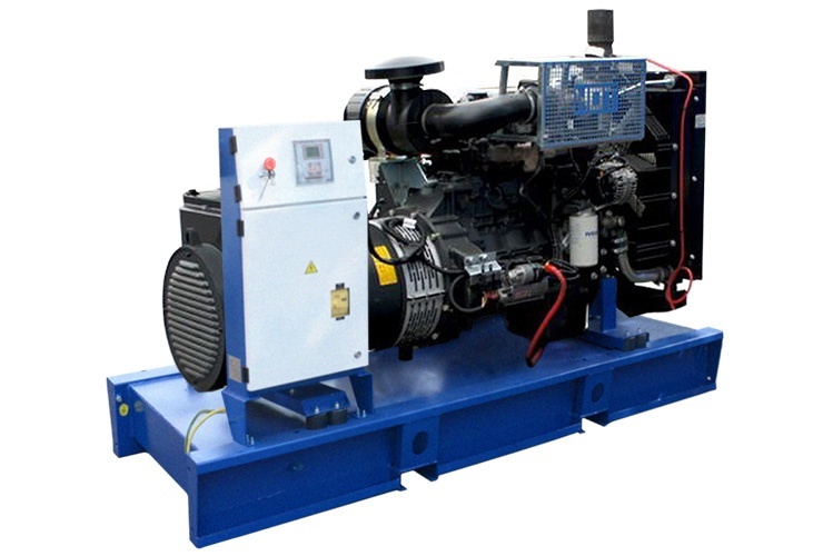

Дизельная электростанция TFi 33MC производится на мощностях современного производственного комплекса, надежная и долговечная в эксплуатации, разработана для построения систем основного электроснабжения, номинальной мощностью 24 кВт (30 кВА) и максимальной мощностью 26,4 кВт (33 кВА). Дизель электростанции TFi 33MC также можно рекомендовать к установке в качестве резервного дизельного генератора на объекты, где недопустимы перебои в энергоснабжении.
