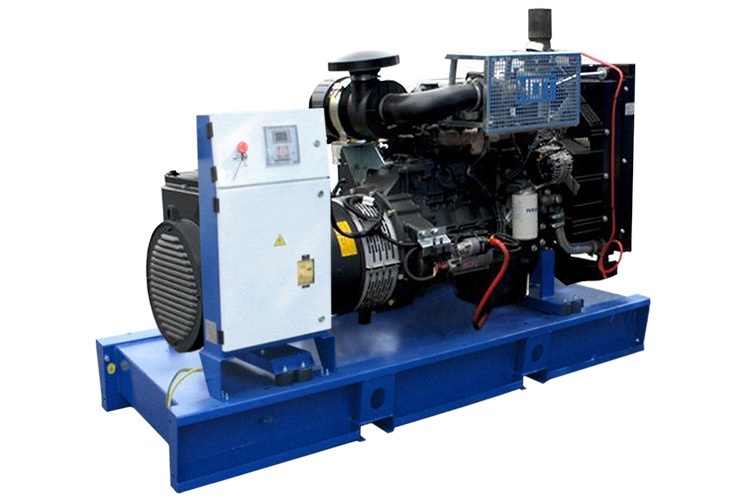

Дизельная электростанция TFi 33TS производится на мощностях современного производственного комплекса, надежный и долговечный в эксплуатации, разработан для построения систем основного электроснабжения, номинальной мощностью 24 кВт (30 кВА) и максимальной мощностью 26,4 кВт (33 кВА). Дизель электростанции TFi 33TS также можно рекомендовать к установке в качестве резервного дизельного генератора на объекты, где недопустимы перебои в энергоснабжении.

Особенности двигателя
- производитель - FPT (Италия);
- максимальная мощность 31,5 кВт;
- 4 цилиндра, рядное расположение цилиндров;
- атмосферный;
- рабочий объём двигателя - 3,2 л;
- электронный регулятор оборотов;
- рекомендуемый тип моторного масла SAE 15W40/10W30;
- конструкция двигателя обеспечивает минимальный уровень шума;
- стандартный интервал замены масла 600 моточасов.
Синхронный генератор TSS-SA-25(E)
- постоянная мощность 25 кВт;
- система возбуждения SHUNT; самовозбуждение;
- КПД 85,6%;
- степень изоляции H;
- класс защиты обмотки IP23.

Шкаф управления дизель-генераторной установки
1) Контроллер системы управления - Smartgen;
2) Переключатель питания контроллера;
3) Кнопка аварийного останова генераторной установки;
4) Замок лицевой панели шкафа управления;
5) Автомат защиты генератора;
6) Звуковой сигнализатор;
