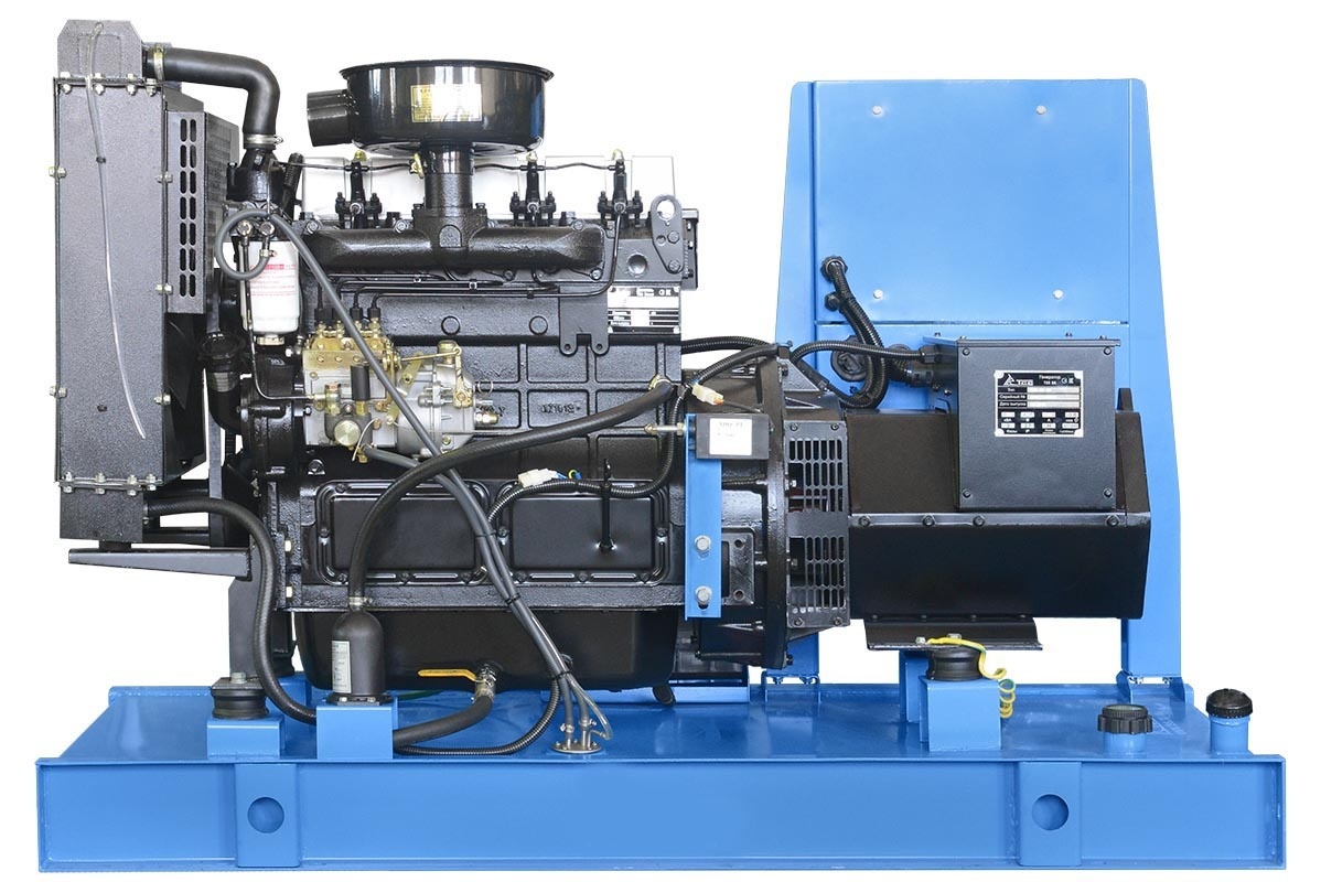

Трехфазный дизельный генератор TTd 28TS серийно производится на мощностях современного производственного комплекса, крайне простой в эксплуатации, разработан для применения как в качестве резервных, так и основных источников электричества, номинальной мощностью 20 кВт (25 кВА) и максимальной мощностью 22 кВт (27,5 кВА).
Дизельный генератор рекомендуем для таких объектов как строительные площадки и подразделения МВД и МЧС, для малых торговых и производственных предприятий, коттеджных поселков, частных домов, или любых объектов, на которых перебои в электроснабжении случаются не очень часто.

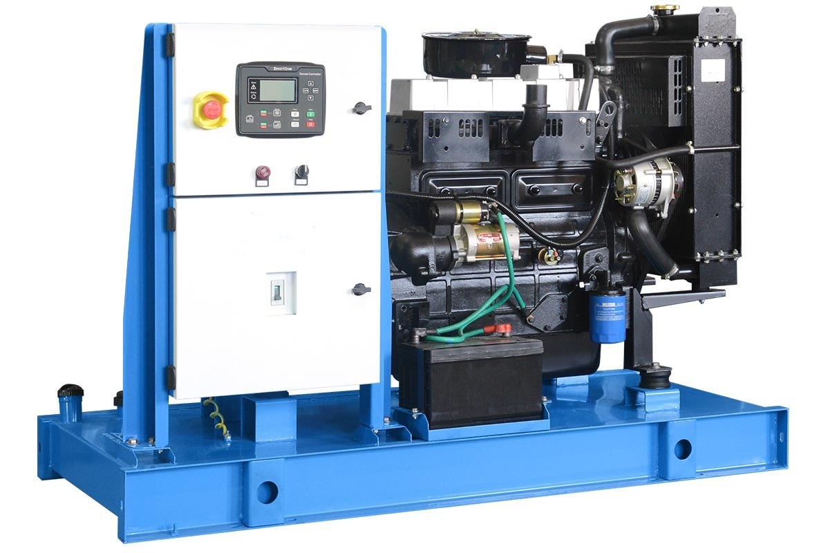

В качестве базового исполнения, дизель генератор оснащается контроллерами управления ДГУ производства Smartgen HGM-6120, основные параметры: вывод на экран значений всех ключевых параметров функционирования ДГУ; водонепроницаемая лицевая панель; защита паролем от несанкционированного изменения настроек; мультиязычный интерфейс, включая русский. По желанию заказчика ДГУ этой серии могут оснащаться контроллерами производства SmartGen, ComAp, DeepSea и других производителей.

Особенности двигателя
- Серия двигателей TSS Diesel производится на передовых моторостроительных предприятиях Китая;
- максимальная мощность 33 кВт;
- 4 цилиндра, рядное расположение цилиндров;
- система охлаждения - жидкостная;
- 3,61 литра - рабочий объём двигателя;
- электростартер;
- рекомендуемый тип моторного масла SAE 15W40/10W30.
