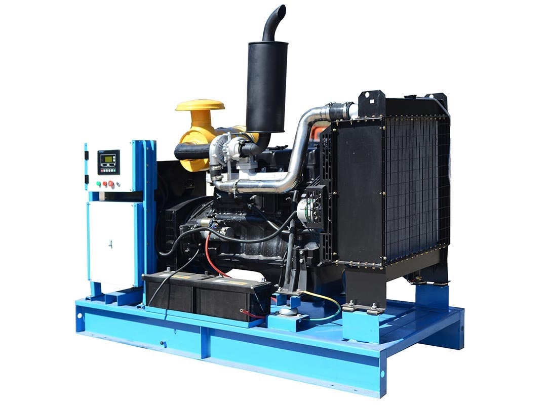

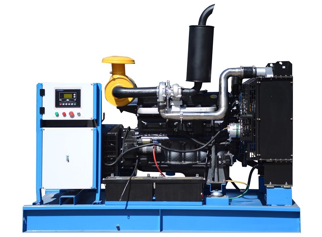

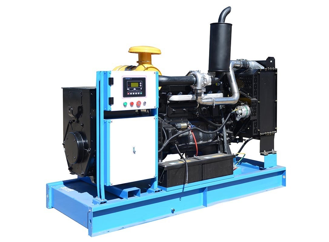

Дизель электростанция ТСС АД-100С-Т400-1РМ19 100 кВт
Дизельный генератор TTd 140TS серийно производится на мощностях современного производственного комплекса, крайне простой в эксплуатации, разработан для применения как в качестве резервных, так и основных источников электричества, номинальной мощностью 100 кВт (125 кВА) и максимальной мощностью 110 кВт (137,5 кВА).
Достоинства
  • Моторесурс дизель-генератора составляет 8000 часов до капитального ремонта;
  • Высокая ремонтопригодность и простота обслуживания;
  • Возможность оборудования системами автозапуска (АВР) или синхронизации;
  • Полная адаптация к качеству российского дизельного топлива;
  • Проведение тестирования каждой ДГУ под нагрузкой перед отправкой заказчику продолжительностью не менее 2-х часов;
  • Низкая стоимость расходных материалов;
  • Широкий ассортимент;
  • Соответствие российским и международным стандартам;
  • Доступность расходных материалов и запчастей в сети дилеров и сервисных центров.
Особенности двигателя
  • Серия двигателей TSS Diesel производится на передовых моторостроительных предприятиях Китая;
  • максимальная мощность 121 кВт;
  • 6 цилиндров, рядное расположение цилиндров;
  • система охлаждения - жидкостная;
  • 6,75 литра - рабочий объём двигателя;
  • система впуска воздуха - с турбонаддувом;
  • электростартер;
  • рекомендуемый тип моторного масла SAE 15W40/10W30.
Техническая характеристика двигателя
Модель TSS Diesel TDK 110 6LT
Мощность номинальная, кВт 110
Мощность максимальная, кВт 121
Количество цилиндров 6
Расположение цилиндров рядное
Тактность двигателя 4
Рабочий объём двигателя (л) 6,75
Система охлаждения жидкостная
Система впуска воздуха с турбонаддувом
Тип воздушного фильтра фильтроэлемент
Частота вращения коленвала (об/мин) 1500
Диаметр цилиндра (мм) 105
Ход поршня (мм) 130
Степень сжатия в цилиндрах 17:1
Регулятор оборотов механический
Напряжение бортового электрооборудования, (В) 24
Пусковое устройство (стартер) электростартер 24В
Удельный расход топлива (г/кВт*ч) 218
Тип топливного фильтра одноразовый фильтр
Рекомендуемый тип масла SAE 15W40/10W30
Тип масляного фильтра одноразовый фильтр
Удельный расход масла (г/кВт*ч) 1.6
Ёмкость масляной системы (л) 17
Вентилятор, Ø (мм), тип осевой
Уровень шума (dB/7м) 95
Вид топлива дизельное
Масса, кг 630
Синхронный генератор TSS-SA-100
  • максимальная мощность 100 кВт;
  • система возбуждения SHUNT;
  • КПД 94%;
  • класс изоляции/степень защиты H/IP21(23).
Система управления дизельным генератором
  • вывод на экран значений всех ключевых параметров функционирования ДГУ;
  • водонепроницаемая лицевая панель;
  • защита паролем от несанкционированного изменения настроек;
  • мультиязычный интерфейс, включая русский.
Техническая характеристика дизель электростанции ТСС АД-100С-Т400-1РМ19
Мощность номинальная, кВт 100
Мощность номинальная, кВА 125
Мощность максимальная, кВт 110
Мощность максимальная, кВА 137,5
Коэффициент мощности 0,8
Напряжение (В) 400/230
Количество фаз 3
Частота, Гц 50
Номинальный ток (А) 180
Объём системы охлаждения (л) 32
Объём топливного бака (л) 260
Расход топлива при 50% мощности л/ч 13.3
Расход топлива при 75% мощности л/ч 20
Расход топлива при 100% мощности л/ч 26.6
Автономная работа на 75% нагрузки без дозаправ (ч) 13
Степень автоматизации 1 (ручной запуск)
Система аварийной остановки да
Датчик уровня топлива да
Замок горловины бака да
Отключатель АКБ да
Исполнение Открытое
Уровень шума (dB/7м) 90
Глушитель промышленный
Габариты радиатора (раст. от пола, В, Ш, мм) 590x670x620
Габаритные размеры (Д;Ш;В; мм) 2255 x 900 x 1435
Масса, кг 1300
Гарантия, срок (мес) 12
Производитель двигателя TSS Diesel
Комплектация глушитель, топливный бак, АКБ, ЩУ с цифровой панелью, станция запр. маслом и ОЖ
Высота рамы (мм) 220
