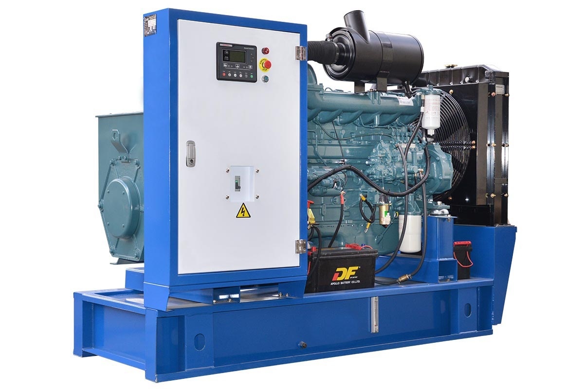

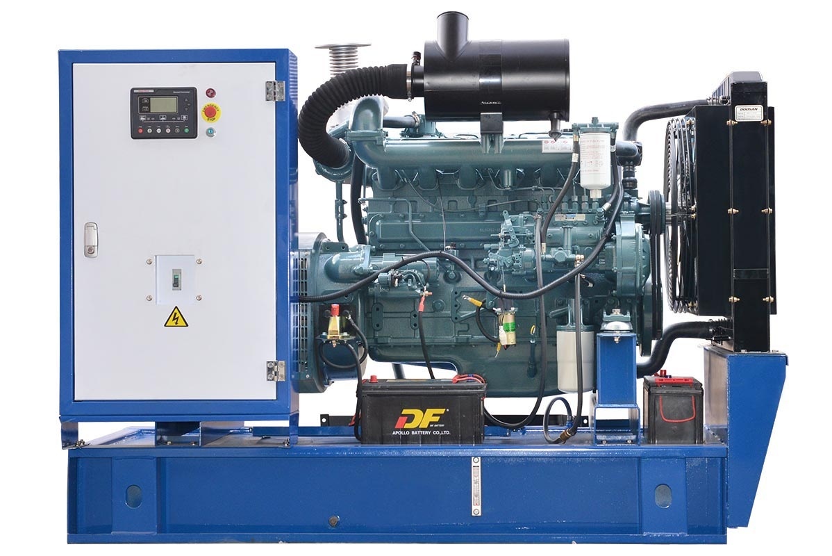

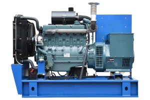

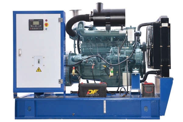

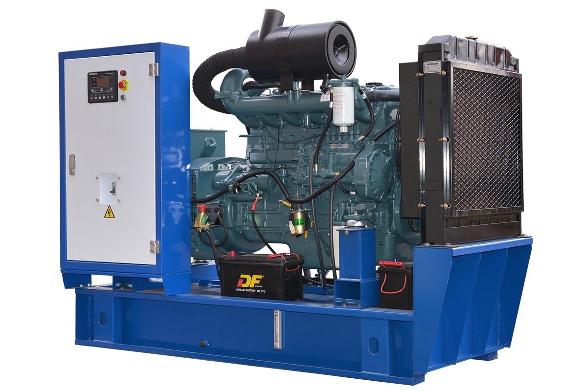

Дизель генератор Doosan 100 кВт предназначен для обеспечения электропитания объектов электроснабжения как в качестве основного, так и в качестве резервного источника электроснабжения. Станция спроектирована с учётом технических особенностей и характеристик двигателя Doosan D1146T, который был разработан для применения в составе оборудования ДГУ и производится в Южной Корее. В состав оборудования установки также входит альтернатор TSS-SA-100, произведенный с применением технологией от одного из ведущих производителей альтернаторов, компании Stamford. В основе электростанции лежит надёжная сварная рама, обеспеченная интегрированным топливным баком.

Базовая комплектация
- Дизельные двигатели жидкостного охлаждения, рядные и V-образные верхнеклапанные, с турбонаддувом и промежуточным охлаждением воздуха с непосредственным впрыском топлива, водовоздушным охлаждением и регулятором частоты вращения, установленным навесным оборудованием и системами обеспечения;
- Генератор TSS SA - одноопорный, беcщеточный, синхронный, четырехполюсной с обратными диодами, с самовозбуждением и автоматическим регулятором напряжения (AVR);
- Рама с интегрированным топливным баком, оснащенным сливным краном. Устройство рамы позволяет производить такелажные работы без дополнительных приспособлений;
- Система электропитания с аккумуляторными батареями, генератором, пусковым стартером;
- Шкаф управления с автоматическим или ручным запуском (зависит от степени автоматизации).

Управление работой установки осуществляется с помощью контроллера управления Lovato RGK600, позволяющего контролировать все технические параметры ДГУ. По желанию заказчика ДГУ может быть оснащена уже успевшим хорошо себя зарекомендовать контроллером управления ДГУ Smartgen HGM-6120.
| Техническая характеристика установки генератора на дизеле ТСС АД-100С-Т400-1РМ17 | ||
| Мощность номинальная, кВт | 100 | |
| Мощность номинальная, кВА | 125 | |
| Мощность максимальная, кВт | 110 | |
| Мощность максимальная, кВА | 138 | |
| Коэффициент мощности | 0,8 | |
| Напряжение (В) | 400/230 | |
| Количество фаз | 3 | |
| Частота, Гц | 50 | |
| Номинальный ток (А) | 180 | |
| Объём системы охлаждения (л) | 34 | |
| Объём топливного бака (л) | 260 | |
| Расход топлива при 50% мощности л/ч | 13.6 | |
| Расход топлива при 75% мощности л/ч | 19.5 | |
| Расход топлива при 100% мощности л/ч | 25.9 | |
| Автономная работа на 75% нагрузки без дозаправ (ч) | 13.3 | |
| Степень автоматизации | 1 (ручной запуск) | |
| Система аварийной остановки | да | |
| Датчик уровня топлива | да | |
| Замок горловины бака | да | |
| Отключатель АКБ | да | |
| Установленный аккумулятор Ah/V | 2*90/12 | |
| Исполнение | Открытое | |
| Уровень шума (dB/7м) | 92 | |
| Глушитель | промышленный | |
| Габаритные размеры (Д;Ш;В; мм) | 2400х1050х1520 | |
| Масса, кг | 1437 | |
| Гарантия, срок (мес) | 24 | |
| Экологический класс | Tier 1 | |
| Производитель двигателя | Doosan | |
| Комплектация | руководство, гарантийный талон | |
| Высота рамы (мм) | 250 | |
