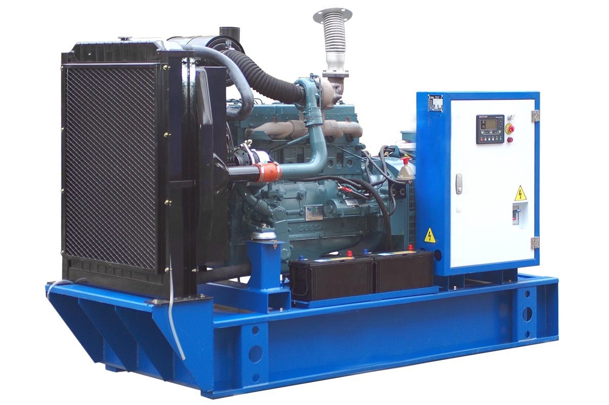

Дизель генератор Doosan 160 кВт с генератором Mecc Alte предназначен для решения широкого круга задач в части обеспечения резервного и основного электроснабжения потребителей, относящихся к самым различным сферам деятельности. Основой для построения этой электростанции служит дизельный двигатель Doosan P126TI производства Южной Кореи, который разработан для применения в составе оборудования генераторных установок и обладает необходимым набором соответствующих характеристик. Помимо него, в состав оборудования генераторной установки входит альтернатор Mecc Alte ECO38-2S SAE 1/14 (160 кВт), производимый на заводе Mecc Alte в Великобритании и обладающий высокими техническими характеристиками. Установка собирается на прочной сварной раме со встроенным топливным баком.

В качестве контроллера управления ДГУ используется контроллер управления ДГУ Lovato RGK600. По желанию заказчика ДГУ может быть оснащена уже успевшим хорошо себя зарекомендовать контроллером управления ДГУ Smartgen HGM-6120. Сочетание перечисленных компонентов делает дизельный генератор ТСС АД-160С-Т400-1РМ17 (Mecc Alte) серьёзным конкурентом для аналогичной продукции от мировых лидеров.

Шкаф управления электростанцией
Шкаф управления ДГУ производства компании ТСС разрабатывается, изготавливается и программируется индивидуально для каждой станции, основываясь на пожеланиях заказчика и конкретного предназначения станции. ШУЭ представляет собой металлический шкаф с передней дверцей. Внутри шкафа на задней стенке закреплена монтажная плата, на которой установлены элементы схемы: реле, трансформаторы тока, автоматический выключатель, клеммник, блок предохранителей.
