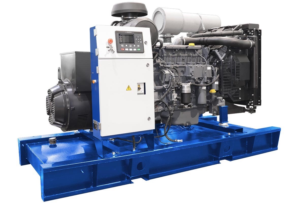

Дизельный генератор Deutz 100 кВт с генератором Mecc Alte серийно производится на мощностях современного производственного комплекса, надежный и долговечный в эксплуатации, разработан для построения систем основного электроснабжения, номинальной мощностью 100 кВт (125 кВА) и максимальной мощностью 110 кВт (137,5 кВА). Дизельный генератор TDz 140MC рекомендуется к установке в качестве резервного дизельного генератора на объекты, где недопустимы перебои в энергоснабжении.

Синхронный генератор Mecc Alte ECP34-1L/4
- оригинальный синхронный генератор Mecc Alte
- постоянная мощность 108 кВт
- система возбуждения MAUX;
- КПД 92,9%;
- класс изоляции/степень защиты H/IP23.
Система управления дизельным генератором
Контроллер Lovato RGK600
Контроллер RGK600 был разработан с учетом всех последних достижений науки и техники для применения на генераторных установках с функцией контроля напряжения в сети электроснабжения. Устройство имеет компактные размеры и совмещает в себе современный дизайн с удобством монтажа, а графический ЖК-дисплей делает интерфейс пользователя удобным и интуитивно понятным.
| Техническая характеристика дизельного электрогенератора ТСС АД-100С-Т400-1РМ6 (Mecc Alte) |
