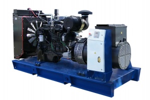

Дизельный генератор TFi 88MC серийно производится на мощностях современного производственного комплекса, надежный и долговечный в эксплуатации, разработан для построения систем основного или резервного электроснабжения, номинальной мощностью 64 кВт (80 кВА) и максимальной мощностью 70 кВт (88 кВА). Дизельный генератор TFi 88MC также можно рекомендовать к установке в качестве резервного дизельного генератора на объекты, где недопустимы перебои в энергоснабжении.

Синхронный генератор Mecc Alte ECP32-4L/4
  • постоянная мощность 64 кВт;
  • система возбуждения MAUX; самовозбуждение;
  • КПД 90,5%;
  • степень изоляции H;
  • класс защиты обмотки IP23.
