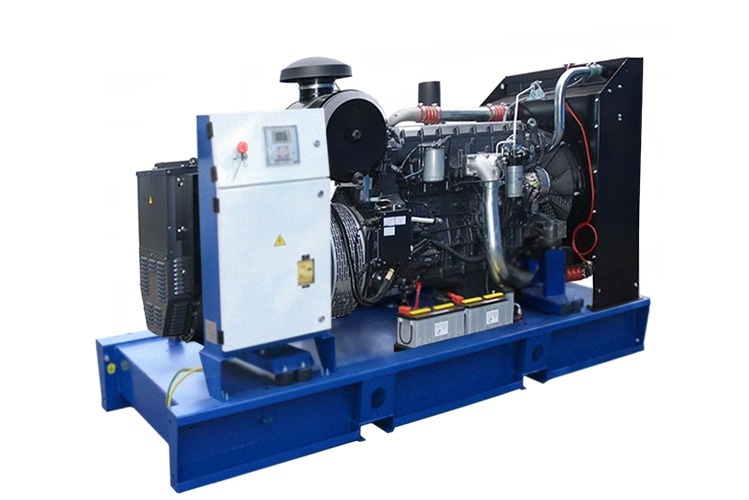

Дизельный генератор TFi 280MC серийно производится на мощностях современного производственного комплекса, надежный и долговечный в эксплуатации, разработан для построения систем основного электроснабжения, номинальной мощностью 200 кВт (250 кВА) и максимальной мощностью 220 кВт (275 кВА). Дизельный генератор TFi 280MC также можно рекомендовать к установке в качестве резервного дизельного генератора на объекты, где недопустимы перебои в энергоснабжении.

Особенности двигателя
- производитель - FPT (Италия);
- максимальная мощность 249 кВт;
- 6 цилиндров, рядное расположение цилиндров;
- с турбонаддувом и промежуточным охлаждением воздуха;
- рабочий объём двигателя - 8,7 л;
- электронный регулятор оборотов;
- рекомендуемый тип моторного масла SAE 15W40/10W30;
- конструкция двигателя обеспечивает минимальный уровень шума;
- стандартный интервал замены масла 600 моточасов.
