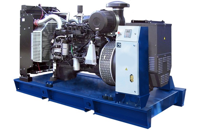

Дизельный генератор TFi 176TS серийно производится на мощностях современного производственного комплекса, надежный и долговечный в эксплуатации, разработан для построения систем основного электроснабжения, номинальной мощностью 128 кВт (160 кВА) и максимальной мощностью 140,8 кВт (176 кВА). Дизельный генератор TFi 176TS также можно рекомендовать к установке в качестве резервного дизельного генератора на объекты, где недопустимы перебои в энергоснабжении.

Синхронный генератор TSS-SA-128(E)
- постоянная мощность 128 кВт;
- система возбуждения SHUNT; самовозбуждение;
- КПД 91,8%;
- степень изоляции H;
- класс защиты обмотки IP23.
Система управления дизельным генератором
Контроллер Lovato RGK600
Контроллер RGK600 был разработан с учетом всех последних достижений науки и техники для применения на генераторных установках с функцией контроля напряжения в сети электроснабжения. Устройство имеет компактные размеры и совмещает в себе современный дизайн с удобством монтажа, а графический ЖК-дисплей делает интерфейс пользователя удобным и интуитивно понятным.
