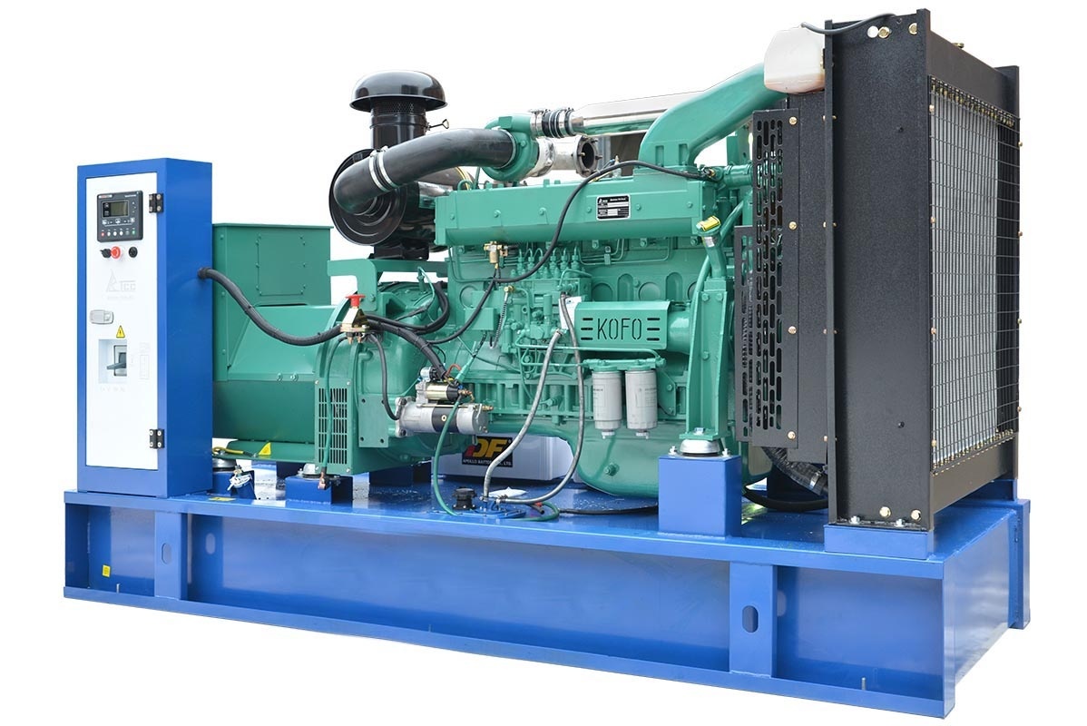

Дизельный генератор TTd 280TS серийно производится на мощностях современного производственного комплекса, крайне простой в эксплуатации, разработан для применения как в качестве резервных, так и основных источников электричества, номинальной мощностью 200 кВт (250 кВА) и максимальной мощностью 220 кВт (275 кВА).
