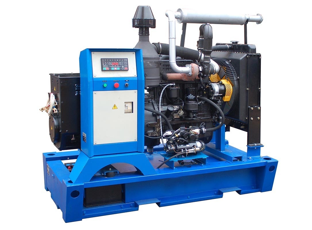

Российская дизельная электростанция TMm 83TS производится на современном производственном комплексе. Она крайне проста в эксплуатации, разработана как для применения в качестве резервных, так и основных источников электричества, номинальной мощностью 60 кВт (75 кВА) и максимальной мощностью 66 кВт (83 кВА).
Достоинства
  • Максимальная ремонтопригодность в любых условиях, включая полевые;
  • Самые доступные запчасти, в сравнении с двигателями других марок;
  • ДГУ могут оборудоваться системами автозапуска (АВР) и синхронизации;
  • Короткий срок окупаемости, в сочетании с низкими расходами на эксплуатацию;
  • Совместимы с отечественными моторными маслами;
  • Адаптация к качеству российского дизельного топлива;
  • 10000 часов – срок службы до капитального ремонта.
Особенности двигателя
  • двигатель ММЗ (Минский моторный завод), отличающийся высокой ремонтопригодностью в любых условиях;
  • максимальная мощность 77 кВт;
  • 4 цилиндра, рядное расположение цилиндров;
  • 4,75 литра - рабочий объём двигателя;
  • система охлаждения - жидкостная;
  • система впуска воздуха - с турбонаддувом;
  • регулятор оборотов - механический;
  • рекомендуемый тип моторного масла SAE 15W40.
Техническая харктеристика двигателя
Модель ММЗ Д-246.4-106М (Д)
Мощность номинальная, кВт 74
Мощность максимальная, кВт 77
Количество цилиндров 4
Расположение цилиндров рядное
Тактность двигателя 4
Рабочий объём двигателя (л) 4.75
Система охлаждения жидкостная
Система впуска воздуха с турбонаддувом
Частота вращения коленвала (об/мин) 1500
Диаметр цилиндра (мм) 110
Ход поршня (мм) 125
Степень сжатия в цилиндрах 17:1
Регулятор оборотов механический
Напряжение бортового электрооборудования, (В) 24
Удельный расход топлива (г/кВт*ч) 210
Тип топливного фильтра одноразовый фильтр
Рекомендуемый тип масла 15W-40
Удельный расход масла (г/кВт*ч) 0.9
Ёмкость масляной системы (л) 12
Вентилятор, Ø (мм), тип ременной
Масса, кг 460
Габаритные размеры (Д;Ш;В; мм) 965,5х676х968
Гарантия, срок (мес) 12
Синхронный генератор TSS-SA-60
  • максимальная мощность 60 кВт;
  • номинальный ток 108 А;
  • система возбуждения SHUNT;
  • КПД 94%;
  • класс изоляции/степень защиты H/IP21(23).
Система управления дизельным генератором
В качестве базового исполнения, дизель генератор оснащается итальянскими контроллерами управления Lovato RGK-600. Контроллеры Lovato были спроектированы с учетом всех последних достижений науки и техники с целью применения на генераторных установках с функцией контроля напряжения в сети электроснабжения.
Контроллер Lovato RGK600
Контроллер RGK600 был разработан с учетом всех последних достижений науки и техники для применения на генераторных установках с функцией контроля напряжения в сети электроснабжения. Устройство имеет компактные размеры и совмещает в себе современный дизайн с удобством монтажа, а графический ЖК-дисплей делает интерфейс пользователя удобным и интуитивно понятным.
Техническая характеристика дизель генератора электростанции ТСС АД-60С-Т400-1РМ1
Мощность номинальная, кВт 60
Мощность номинальная, кВА 75
Мощность максимальная, кВт 66
Мощность максимальная, кВА 83
Коэффициент мощности 0,8
Напряжение (В) 400/230
Количество фаз 3
Частота, Гц 50
Номинальный ток (А) 108
Объём системы охлаждения (л) 19
Объём топливного бака (л) 150
Расход топлива при 50% мощности л/ч 9.6
Расход топлива при 75% мощности л/ч 14.4
Расход топлива при 100% мощности л/ч 19.2
Автономная работа на 75% нагрузки без дозаправ (ч) 10.4
Степень автоматизации 1 (ручной запуск)
Система аварийной остановки да
Датчик уровня топлива да
Отключатель АКБ да
Установленный аккумулятор Ah/V 90/12
Исполнение Открытое
Глушитель промышленный
Габариты радиатора (раст. от пола, В, Ш, мм) 600х600
Габаритные размеры (Д;Ш;В; мм) 2050x1060x1715
Масса, кг 1324
Производитель двигателя ММЗ
Высота рамы (мм) 250
