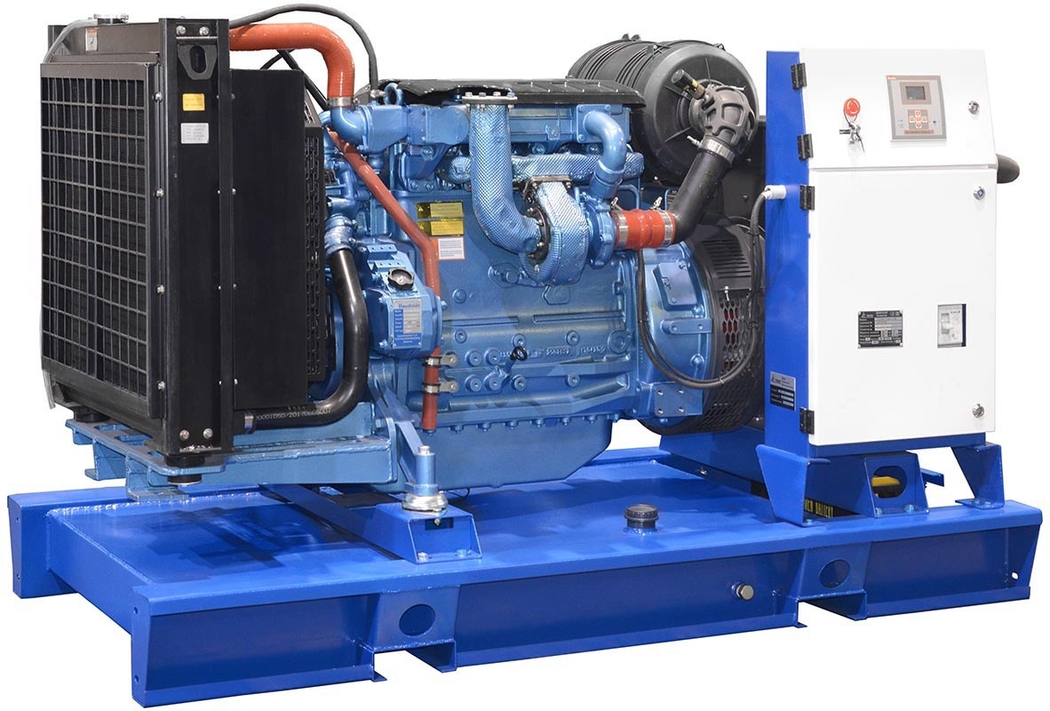

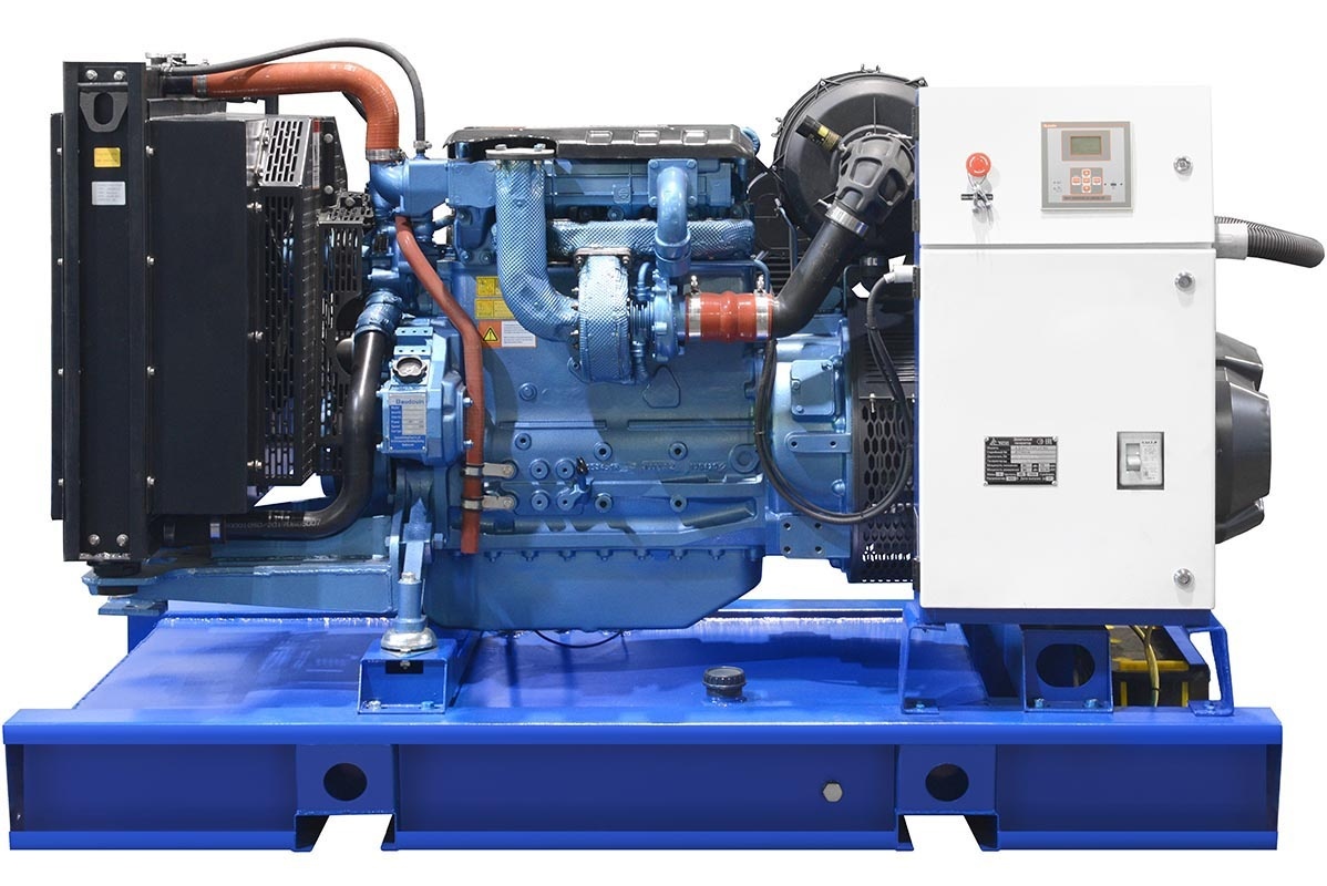

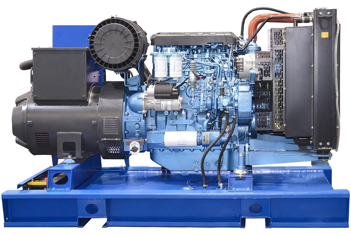

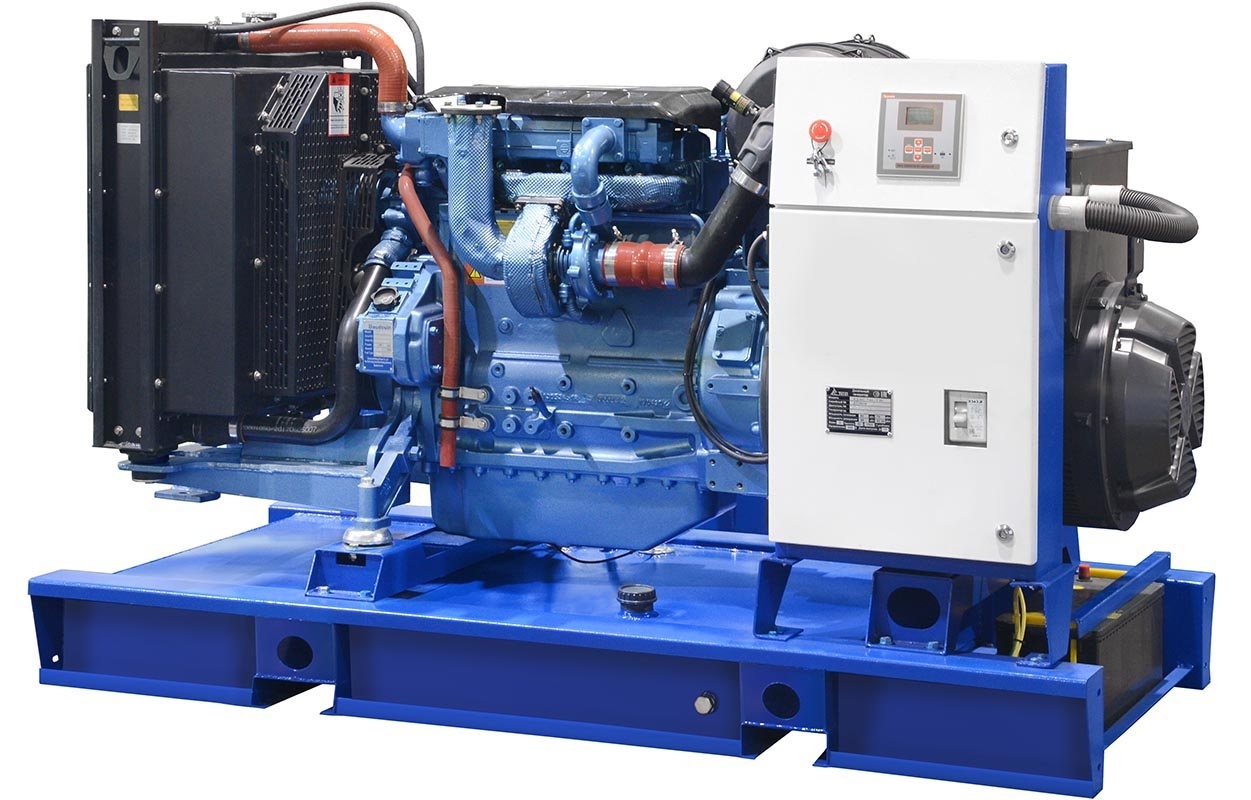

Генератор на дизеле ТСС АД-60С-Т400-1РМ9 60 кВт
Дизельный генератор Baudouin мощностью 60 кВт серийно производится на мощностях современного производственного комплекса, надежный и долговечный в эксплуатации, разработан для построения систем основного электроснабжения, номинальной мощностью 60 кВт (75 кВА) и максимальной мощностью 66 кВт (82,5 кВА). Дизельный генератор TBd 83TS также можно рекомендовать к установке в качестве резервного дизельного генератора на объекты, где недопустимы перебои в энергоснабжении.
