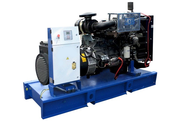

Генератор на дизеле ТСС АД-40С-Т400-1РМ20 40 кВт
Дизельный генератор TFi 55TS серийно производится на мощностях современного производственного комплекса, надежный и долговечный в эксплуатации, разработан для построения систем основного электроснабжения, номинальной мощностью 40 кВт (50 кВА) и максимальной мощностью 44 кВт (55 кВА). Дизель генератор TFi 55TS также можно рекомендовать к установке в качестве резервного дизельного генератора на объекты, где недопустимы перебои в энергоснабжении.

Особенности двигателя
  • производитель - FPT Iveco(Италия);
  • максимальная мощность 49,7 кВт;
  • 4 цилиндра, рядное расположение цилиндров;
  • атмосферный;
  • рабочий объём двигателя - 4,5 л;
  • электронный регулятор оборотов;
  • рекомендуемый тип моторного масла SAE 15W40/10W30;
  • конструкция двигателя обеспечивает минимальный уровень шума;
  • стандартный интервал замены масла 600 моточасов.

Синхронный генератор TSS-SA-40(E)
  • постоянная мощность 40 кВт;
  • система возбуждения SHUNT; самовозбуждение;
  • КПД 87,1%;
  • степень изоляции H;
  • класс защиты обмотки IP23.

Техническая характеристика генератора на дизеле ТСС АД-40С-Т400-1РМ20
Мощность номинальная, кВт 40
Мощность номинальная, кВА 50
Мощность максимальная, кВт 44
Мощность максимальная, кВА 55
Коэффициент мощности 0,8
Напряжение (В) 400/230
Количество фаз 3
Частота, Гц 50
Объём системы охлаждения (л) 18.5
Объём топливного бака (л) 90
Топливный сепаратор да
Расход топлива при 75% мощности л/ч 9.8
Степень автоматизации 1 (ручной запуск)
Система аварийной остановки да
Датчик уровня топлива да
Замок горловины бака да
Отключатель АКБ да
Исполнение Открытое
Глушитель промышленный
Габаритные размеры (Д;Ш;В; мм) 1750х950х1220
Масса, кг 855
Гарантия, срок (мес) 24
Экологический класс Без экологического класса
Производитель двигателя FPT
Комплектация руководство, гарантийный талон
