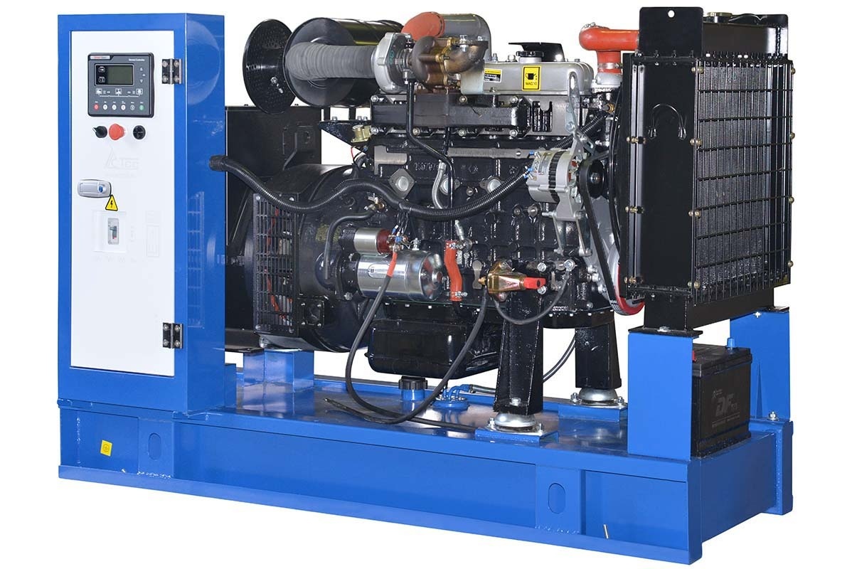

Дизельный генератор TWc 55TS серийно выпускается на мощностях современного производственного комплекса, крайне простой в эксплуатации, разработан для применения как в качестве резервных, так и основных источников электричества, номинальной мощностью 40 кВт (50 кВА) и максимальной мощностью 44 кВт (55 кВА).
Достоинства
  • Расширенная гарантия составляет 2000 моточасов или 2 года, в зависимости от того, что наступит раньше;
  • Возможность использования ДГУ в режиме длительной и непрерывной работы;
  • Современные высокотехнологичные двигатели, собранные на роботизированных предприятиях в Китае;
  • Возможность исполнения по 2-ой, 3-ей степени автоматизации и параллельной работы нескольких ДГУ;
  • Срок службы до капремонта – более 13 000 моточасов;
  • Совместимость с отечественными моторными маслами;
  • Доступность узлов и агрегатов при обслуживании;
  • Высокие эксплуатационные характеристики;
  • Малый удельный расход топлива.
Особенности двигателя
  • данная модель двигателя спроектирована специально для генерации и производится на передовом моторостроительном заводе корпорации Weichai в Китае;
  • максимальная мощность 55 кВт;
  • 4 цилиндра, рядное расположение цилиндров;
  • система охлаждения - жидкостная;
  • 4,09 литра - рабочий объём двигателя;
  • электростартер;
  • рекомендуемый тип моторного масла SAE 15W40/10W30.
Техническая характеристика двигателя
Модель Weichai WP4.1D50E2
Мощность номинальная, кВт 50
Мощность максимальная, кВт 55
Количество цилиндров 4
Расположение цилиндров рядное
Тактность двигателя 4
Рабочий объём двигателя (л) 4,09
Система охлаждения жидкостная
Система впуска воздуха с турбонаддувом
Тип воздушного фильтра фильтроэлемент
Частота вращения коленвала (об/мин) 1500
Диаметр цилиндра (мм) 105
Ход поршня (мм) 118
Степень сжатия в цилиндрах 17.5:1
Регулятор оборотов механический
Напряжение бортового электрооборудования, (В) 12
Пусковое устройство (стартер) электростартер
Удельный расход топлива (г/кВт*ч) 225
Тип топливного фильтра одноразовый фильтр
Рекомендуемый тип масла SAE 15W40/10W30
Тип масляного фильтра одноразовый фильтр
Удельный расход масла (г/кВт*ч) 1.1
Ёмкость масляной системы (л) 11
Вентилятор, Ø (мм), тип осевой
Уровень шума (dB/7м) 90
Вид топлива дизельное
Масса, кг 400
Габаритные размеры (Д;Ш;В; мм) 835x620x1050
Гарантия, срок (мес) 12
SAE (маховик / картер маховика) SAE3#/10#
Синхронный генератор TSS-SA-40
  • постоянная мощность 40 кВт;
  • система возбуждения SHUNT;
  • КПД 94%;
  • класс изоляции/степень защиты - H/IP21.
Основные параметры системы управления
  • вывод на экран значений всех ключевых параметров функционирования ДГУ;
  • водонепроницаемая лицевая панель;
  • защита паролем от несанкционированного изменения настроек;
  • мультиязычный интерфейс, включая русский.
Техническая характеристика электрогенератора на дизеле ТСС АД-40С-Т400-1РМ7
Мощность номинальная, кВт 40
Мощность номинальная, кВА 50
Мощность максимальная, кВт 44
Мощность максимальная, кВА 55
Коэффициент мощности 0.8
Напряжение (В) 400/230
Количество фаз 3
Частота, Гц 50
Номинальный ток (А) 72
Объём системы охлаждения (л) 7.6
Объём топливного бака (л) 120
Расход топлива при 50% мощности л/ч 5.2
Расход топлива при 75% мощности л/ч 7.8
Расход топлива при 100% мощности л/ч 10.4
Автономная работа на 75% нагрузки без дозаправ (ч) 15.4
Исполнение Открытое
Габариты радиатора (раст. от пола, В, Ш, мм) 540, 470х530
Габаритные размеры (Д;Ш;В; мм) 1700x710x1170
Масса, кг 774
Гарантия, срок (мес) 24
Производитель двигателя Weichai
Высота рамы (мм) 210
