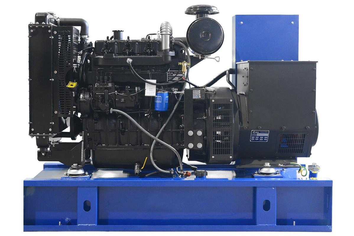

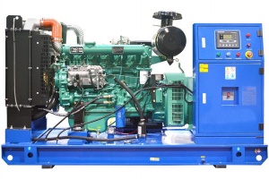

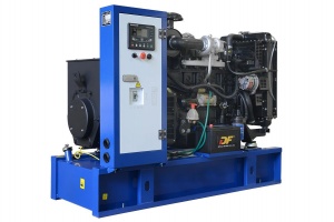

Дизельный генератор ТСС АД-40С-Т400-1РМ11 40 кВт
Трехфазный дизельный генератор TTd 55TS серийно производится на мощностях современного производственного комплекса, крайне простой в эксплуатации, разработан для применения как в качестве резервных, так и основных источников электричества, номинальной мощностью 40 кВт (50 кВА) и максимальной мощностью 44 кВт (55 кВА).
Достоинства
  • Моторесурс дизель-генератора составляет 8000 часов до капитального ремонта;
  • Высокая ремонтопригодность и простота обслуживания;
  • Возможность оборудования системами автозапуска (АВР) или синхронизации;
  • Полная адаптация к качеству российского дизельного топлива;
  • Проведение тестирования каждой ДГУ под нагрузкой перед отправкой заказчику продолжительностью не менее 2-х часов;
  • Низкая стоимость расходных материалов;
  • Широкий ассортимент;
  • Соответствие российским и международным стандартам;
  • Доступность расходных материалов и запчастей в сети дилеров и сервисных центров.
Особенности двигателя
  • Серия двигателей TSS Diesel производится на передовых моторостроительных предприятиях Китая;
  • максимальная мощность 61 кВт;
  • 4 цилиндра, рядное расположение цилиндров;
  • система охлаждения - жидкостная;
  • 4,15 литра - рабочий объём двигателя;
  • электростартер;
  • рекомендуемый тип моторного масла SAE 15W40/10W30.
Техническая харктеристика двигателя
Модель TSS Diesel TDK-N 56 4LT
Мощность номинальная, кВт 56
Мощность максимальная, кВт 61
Количество цилиндров 4
Расположение цилиндров рядное
Тактность двигателя 4
Рабочий объём двигателя (л) 4,15
Система охлаждения жидкостная
Система впуска воздуха с турбонаддувом
Тип воздушного фильтра фильтроэлемент
Частота вращения коленвала (об/мин) 1500
Регулятор оборотов механический
Напряжение бортового электрооборудования, (В) 12
Тип топливного фильтра одноразовый фильтр
Рекомендуемый тип масла SAE 15W40/10W30
Тип масляного фильтра одноразовый фильтр
Удельный расход масла (г/кВт*ч) 2
Ёмкость масляной системы (л) 13
Вентилятор, Ø (мм), тип осевой
Уровень шума (dB/7м) 90
Вид топлива дизельное
Синхронный генератор TSS-SA-40
  • максимальная мощность 40 кВт;
  • система возбуждения SHUNT;
  • КПД 94%;
  • класс изоляции/степень защиты H/IP21(23).
Основные параметры системы управления дизельным генератором
  • вывод на экран значений всех ключевых параметров функционирования ДГУ;
  • водонепроницаемая лицевая панель;
  • защита паролем от несанкционированного изменения настроек;
  • мультиязычный интерфейс, включая русский.
Техническая характеристика дизельного генератора ТСС АД-40С-Т400-1РМ11
Мощность номинальная, кВт 40
Мощность номинальная, кВА 50
Мощность максимальная, кВт 44
Мощность максимальная, кВА 55
Коэффициент мощности 0.8
Напряжение (В) 400/230
Количество фаз 3
Частота, Гц 50
Номинальный ток (А) 72
Объём системы охлаждения (л) 19
Объём топливного бака (л) 110
Расход топлива при 50% мощности л/ч 5.2
Расход топлива при 75% мощности л/ч 8.1
Расход топлива при 100% мощности л/ч 10.4
Автономная работа на 75% нагрузки без дозаправ (ч) 13.5
Степень автоматизации 1 (ручной запуск)
Исполнение Открытое
Габаритные размеры (Д;Ш;В; мм) 1700 x 710 x 1300
Масса, кг 860
Гарантия, срок (мес) 12
Производитель двигателя TSS Diesel
Комплектация глушитель, топливный бак, АКБ, ЩУ с цифровой панелью, станция запр. маслом и ОЖ
Высота рамы (мм) 290
