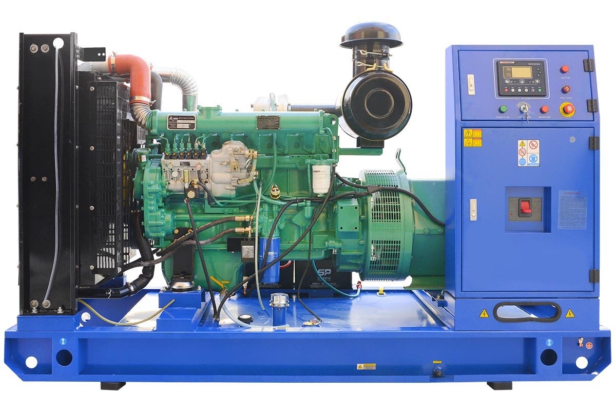

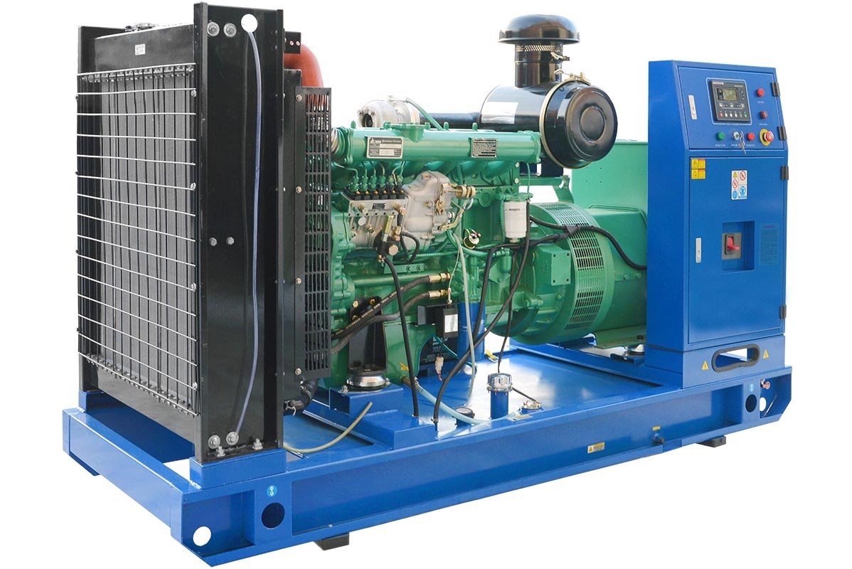

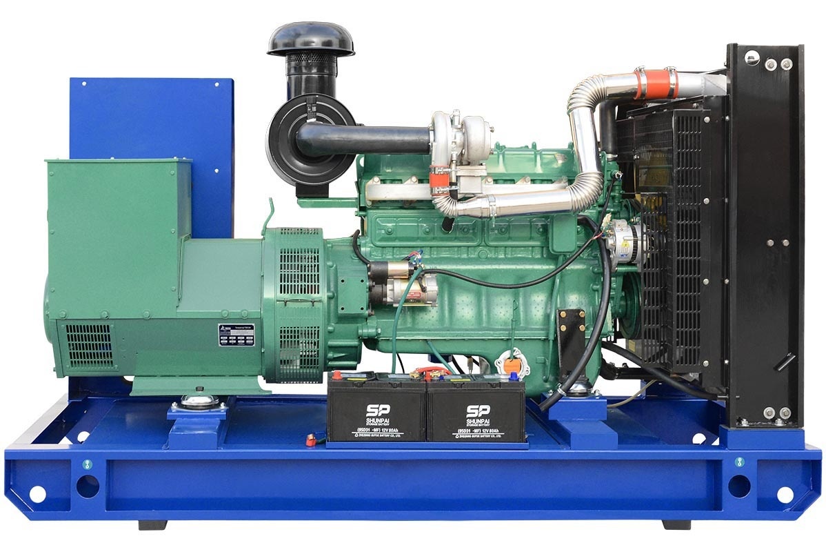

Дизель генератор ТСС АД-150С-Т400-1РМ11 2 150кВт
Дизельный генератор TTd 210TS серийно производится на мощностях современного производственного комплекса, крайне простой в эксплуатации, разработан для применения как в качестве резервных, так и основных источников электричества, номинальной мощностью 150 кВт (187,5 кВА) и максимальной мощностью 135 кВт (206,2 кВА).

Особенности двигателя
  • Серия двигателей TSS Diesel производится на передовых моторостроительных предприятиях Китая;
  • максимальная мощность 187 кВт;
  • 6 цилиндров, рядное расположение цилиндров;
  • система охлаждения - жидкостная;
  • 8,01 литра - рабочий объём двигателя;
  • система впуска воздуха - с турбонаддувом;
  • электростартер;
  • рекомендуемый тип моторного масла SAE 15W40/10W30.
Техническая характеристика двигателя
Модель TSS Diesel TDK 170 6LT
Мощность номинальная, кВт 170
Мощность максимальная, кВт 187
Количество цилиндров 6
Расположение цилиндров рядное
Тактность двигателя 4
Рабочий объём двигателя (л) 8,01
Система охлаждения жидкостная
Система впуска воздуха с турбонаддувом
Тип воздушного фильтра фильтроэлемент
Частота вращения коленвала (об/мин) 1500
Диаметр цилиндра (мм) 110
Ход поршня (мм) 125
Степень сжатия в цилиндрах 17:1
Регулятор оборотов механический
Напряжение бортового электрооборудования, (В) 24
Пусковое устройство (стартер) электростартер 24В
Удельный расход топлива (г/кВт*ч) 218
Тип топливного фильтра одноразовый фильтр
Рекомендуемый тип масла SAE 15W40/10W30
Тип масляного фильтра одноразовый фильтр
Удельный расход масла (г/кВт*ч) 1.6
Ёмкость масляной системы (л) 25
Вентилятор, Ø (мм), тип осевой
Уровень шума (dB/7м) 105
Вид топлива дизельное
Синхронный генератор TSS-SA-150
  • максимальная мощность 150 кВт;
  • система возбуждения SHUNT;
  • КПД 94%;
  • класс изоляции/степень защиты H/IP21(23).
Система управления дизельным генератором
  • вывод на экран значений всех ключевых параметров функционирования ДГУ;
  • водонепроницаемая лицевая панель;
  • защита паролем от несанкционированного изменения настроек;
  • мультиязычный интерфейс, включая русский.
Техническая характеристика дизель генератора ТСС АД-150С-Т400-1РМ11
Мощность номинальная, кВт 150
Мощность номинальная, кВА 187,5
Мощность максимальная, кВт 165
Мощность максимальная, кВА 206,2
Коэффициент мощности 0,8
Напряжение (В) 400/230
Количество фаз 3
Частота, Гц 50
Номинальный ток (А) 270
Объём топливного бака (л) 210
Расход топлива при 50% мощности л/ч 19.7
Расход топлива при 75% мощности л/ч 29.6
Расход топлива при 100% мощности л/ч 39.4
Автономная работа на 75% нагрузки без дозаправ (ч) 7
Степень автоматизации 1 (ручной запуск)
Система аварийной остановки да
Исполнение Открытое
Уровень шума (dB/7м) 90
Глушитель промышленный
Габариты радиатора (раст. от пола, В, Ш, мм) 530, 770х840
Габаритные размеры (Д;Ш;В; мм) 2520x960x1550
Масса, кг 1519
Гарантия, срок (мес) 12
Производитель двигателя TSS Diesel
Комплектация глушитель, топливный бак, АКБ, ЩУ с цифровой панелью, станция запр. маслом и ОЖ
Высота рамы (мм) 2250
