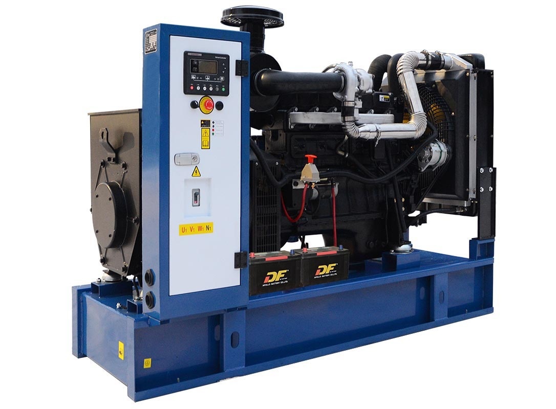

Дизельный генератор ТСС АД-50С-Т400-1РМ11 50 кВт
Трехфазный дизельный генератор TTd 69TS серийно производится на мощностях современного производственного комплекса, крайне простой в эксплуатации, разработан для применения как в качестве резервных, так и основных источников электричества, номинальной мощностью 50 кВт (62,5 кВА) и максимальной мощностью 55 кВт (68,8 кВА).

Синхронный генератор TSS-SA-50
  • максимальная мощность 50 кВт;
  • система возбуждения SHUNT;
  • КПД 94%;
  • класс изоляции/степень защиты H/IP21(23).

Техническая характеристика дизельного генератора ТСС АД-50С-Т400-1РМ11
Мощность номинальная, кВт 50
Мощность номинальная, кВА 62,5
Мощность максимальная, кВт 55
Мощность максимальная, кВА 68,8
Коэффициент мощности 0,8
Напряжение (В) 400/230
Количество фаз 3
Частота, Гц 50
Номинальный ток (А) 90
Объём системы охлаждения (л) 20
Объём топливного бака (л) 110
Расход топлива при 50% мощности л/ч 6.7
Расход топлива при 75% мощности л/ч 10.1
Расход топлива при 100% мощности л/ч 13.4
Автономная работа на 75% нагрузки без дозаправ (ч) 10.9
Степень автоматизации 1 (ручной запуск)
Система аварийной остановки да
Датчик уровня топлива да
Замок горловины бака да
Отключатель АКБ да
Исполнение Открытое
Уровень шума (dB/7м) 90
Глушитель промышленный
Габариты радиатора (раст. от пола, В, Ш, мм) 470x580x520
Габаритные размеры (Д;Ш;В; мм) 1850x800x1250
Масса, кг 820
Гарантия, срок (мес) 12
Производитель двигателя TSS Diesel
Комплектация глушитель, топливный бак, АКБ, ЩУ с цифровой панелью, станция запр. маслом и ОЖ
Высота рамы (мм) 220
