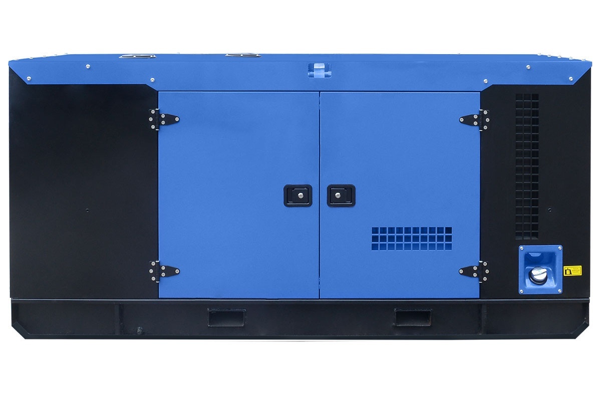

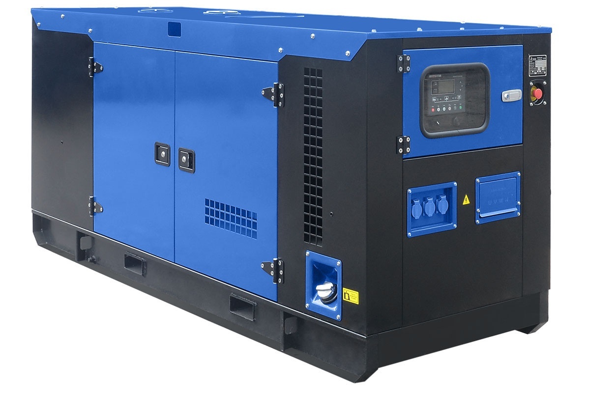

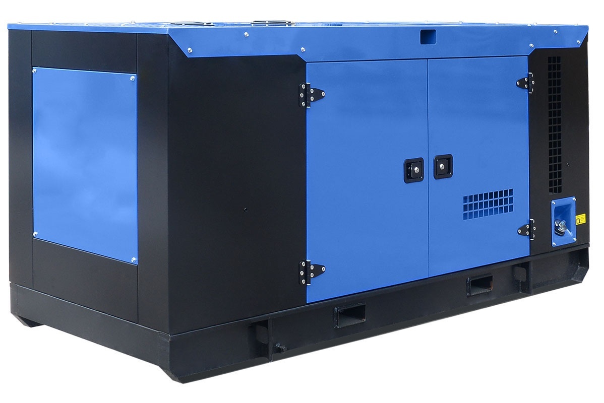

Дизельный генератор TWc 69TS серийно выпускается на мощностях современного производственного комплекса, крайне простой в эксплуатации, разработан для применения как в качестве резервных, так и основных источников электричества, номинальной мощностью 50 кВт (62,5 кВА) и максимальной мощностью 55 кВт (68,7 кВА).

| Техническая характеристика дизель генератора электростанции в шумозащитном кожухе ТСС АД-50С-Т400-1РКМ7 |
| Мощность номинальная, кВт |
50 |
| Мощность номинальная, кВА |
62.5 |
| Мощность максимальная, кВт |
55 |
| Мощность максимальная, кВА |
68,7 |
| Коэффициент мощности |
0,8 |
| Напряжение (В) |
400/230 |
| Количество фаз |
3 |
| Частота, Гц |
50 |
| Номинальный ток (А) |
90 |
| Объём системы охлаждения (л) |
7.5 |
| Объём топливного бака (л) |
180 |
| Расход топлива при 50% мощности л/ч |
6.8 |
| Расход топлива при 75% мощности л/ч |
10.2 |
| Расход топлива при 100% мощности л/ч |
13.6 |
| Автономная работа на 75% нагрузки без дозаправ (ч) |
17.6 |
| Степень автоматизации |
1 (ручной запуск) |
| Система аварийной остановки |
да |
| Датчик уровня топлива |
да |
| Замок горловины бака |
да |
| Отключатель АКБ |
да |
| Исполнение |
ШумозащитныйКожух |
| Уровень шума (dB/7м) |
86 |
| Глушитель |
промышленный |
| Габаритные размеры (Д;Ш;В; мм) |
2500x930x1210 |
| Масса, кг |
1080 |
| Гарантия, срок (мес) |
24 |
| Производитель двигателя |
Weichai |
| Комплектация |
глушитель, топливный бак, АКБ, ЩУ с цифровой панелью, станция запр. маслом и ОЖ |
