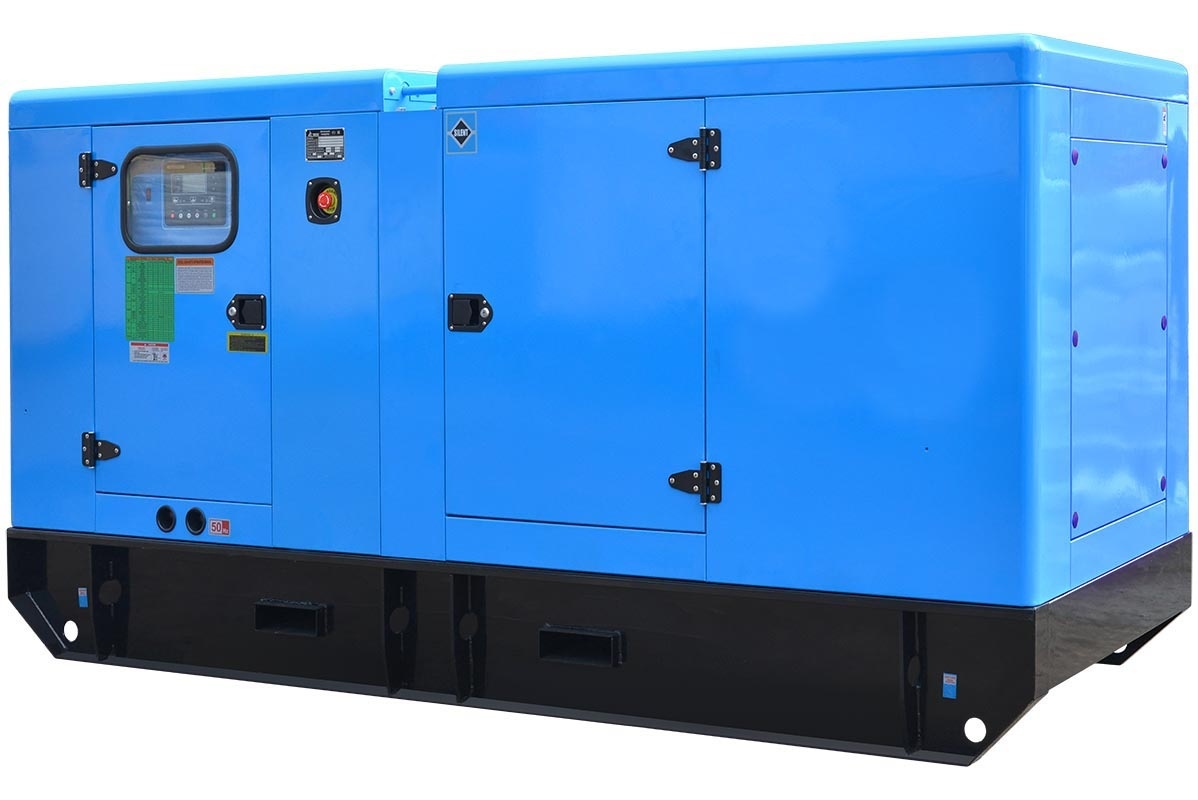

Трехфазный дизельный генератор TTd 110TS ST в кожухе серийно производится на мощностях современного производственного комплекса, крайне простой в эксплуатации, разработан для применения как в качестве резервных, так и основных источников электричества, номинальной мощностью 80 кВт (100 кВА) и максимальной мощностью 88 кВт (110 кВА).
Дизель генераторную установку в шумопоглощающем кожухе можно эксплуатировать как в помещении, так и на улице при температуре окружающей среды от -25°С до +40°С. Кожух обеспечивает необходимую теплоизоляцию и снижает уровень шума на 10-12 дБ

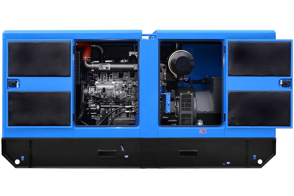

Особенности двигателя
- Серия двигателей TSS Diesel производится на передовых моторостроительных предприятиях Китая;
- максимальная мощность 110 кВт;
- 6 цилиндров, рядное расположение цилиндров;
- система охлаждения - жидкостная;
- 6,75 литра - рабочий объём двигателя;
- система впуска воздуха - с турбонаддувом;
- электростартер;
- рекомендуемый тип моторного масла SAE 15W40/10W30.

Синхронный генератор TSS-SA-80
- максимальная мощность 80 кВт;
- система возбуждения SHUNT;
- КПД 94%;
- класс изоляции/степень защиты H/IP21(23).

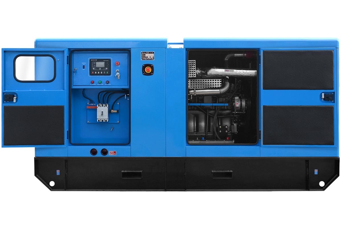

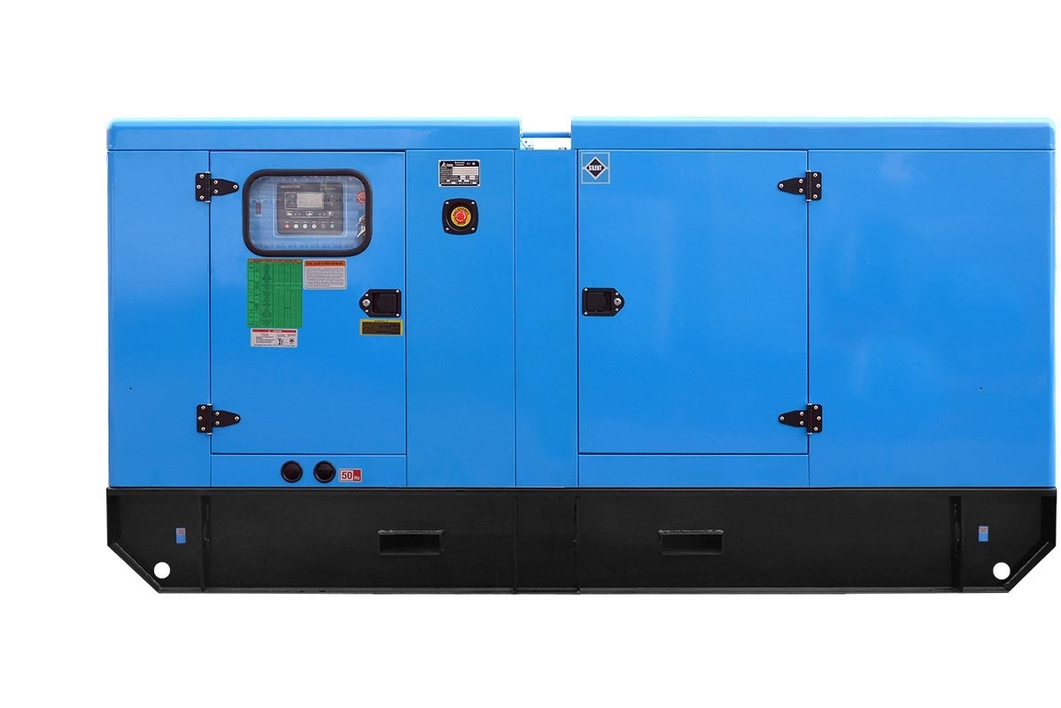

Система управления дизельным генератором
- вывод на экран значений всех ключевых параметров функционирования ДГУ;
- водонепроницаемая лицевая панель;
- защита паролем от несанкционированного изменения настроек;
- мультиязычный интерфейс, включая русский.

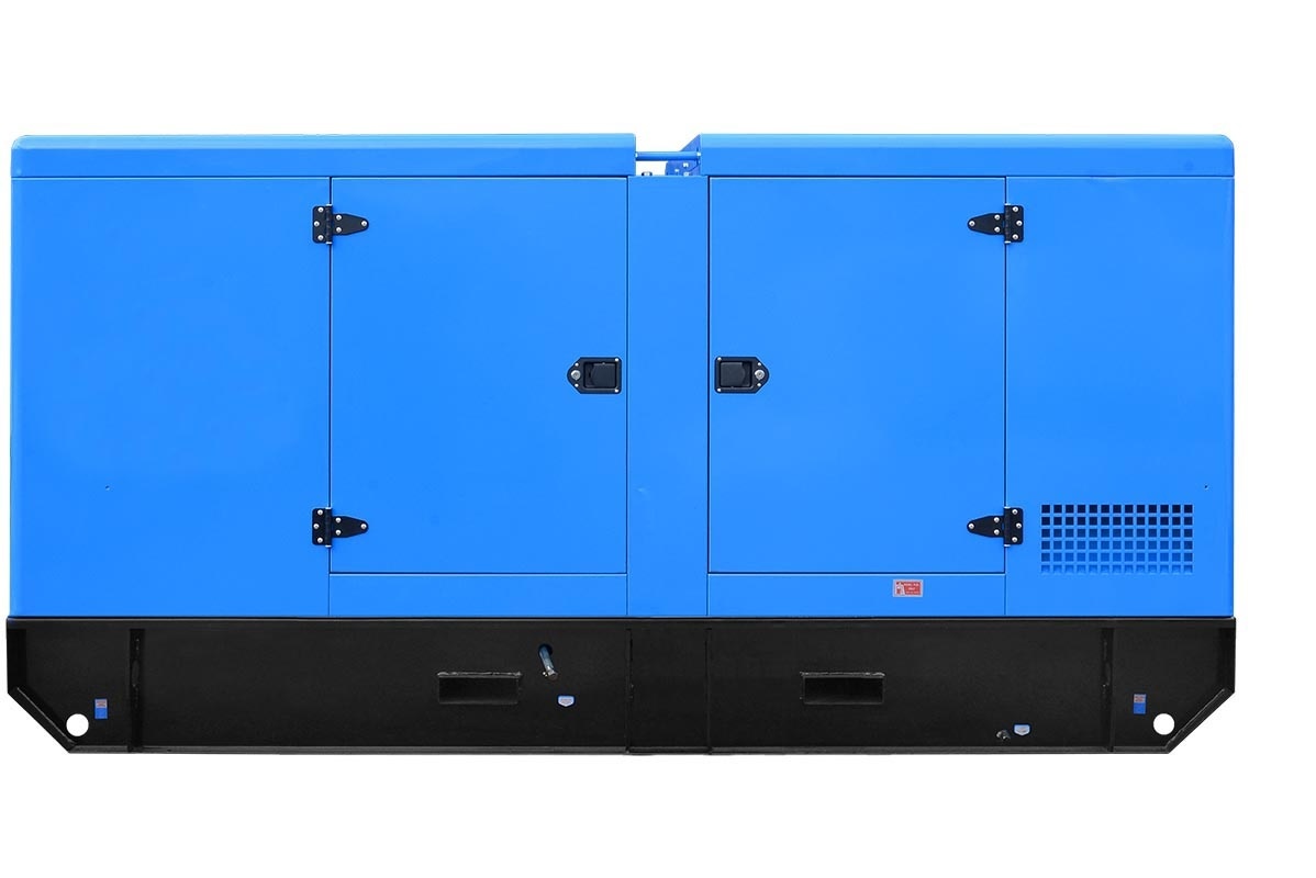

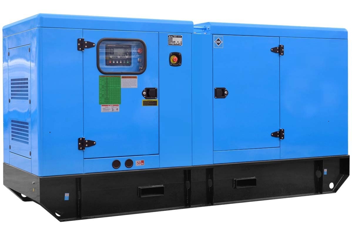

Основные преимущества при эксплуатации
- для осуществления вентиляции в кожухе имеются стационарные металлические жалюзийные решетки;
- в конструкции предусмотрена собственная система газовыхлопа, которая смонтирована внутри кожуха в специальной камере шумоглушения;
- для проведения технического обслуживания кожух имеет дверцы с удобным замком, запирающимся на ключ, которые обеспечивают доступ к ДГУ без съема кожуха;
- имеет технологические проемы для заправки ДГУ топливом, смазочными материалами;
- кнопка аварийного останова вынесена наружу;
- напротив щита собственных нужд в створке двери имеется окно для визуального контроля за работой оборудования;
- кожух имеет специальный крепежный элемент для подъема ДГУ краном.
