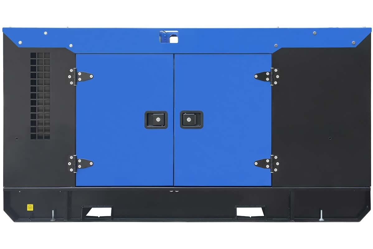

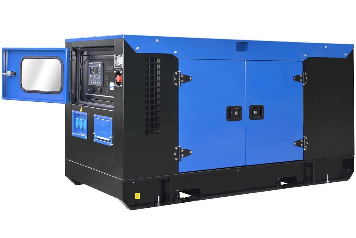

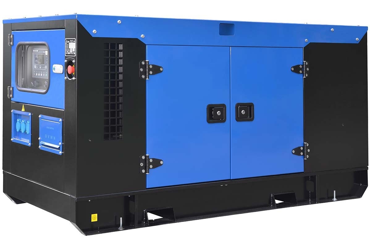

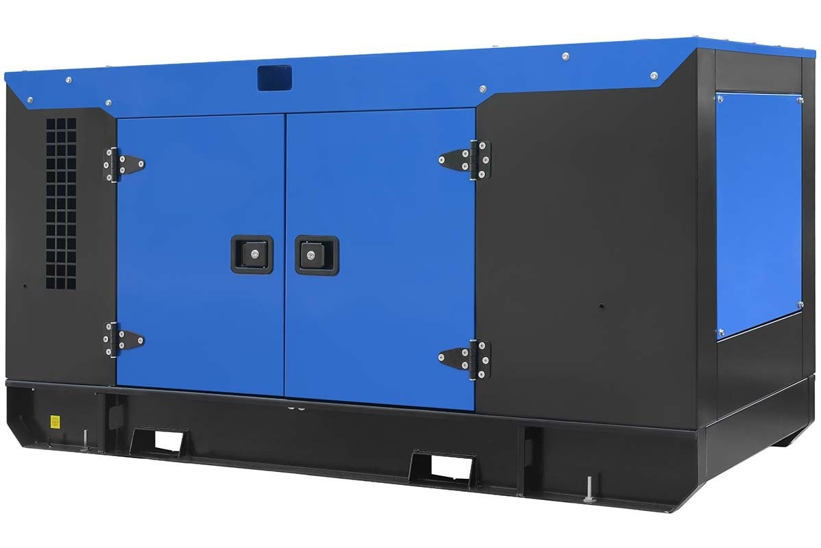

Дизельная электростанция в шумозащитном кожухе ТСС АД-18С-Т400-1РКМ7 18 кВт
Рекомендуем предложения

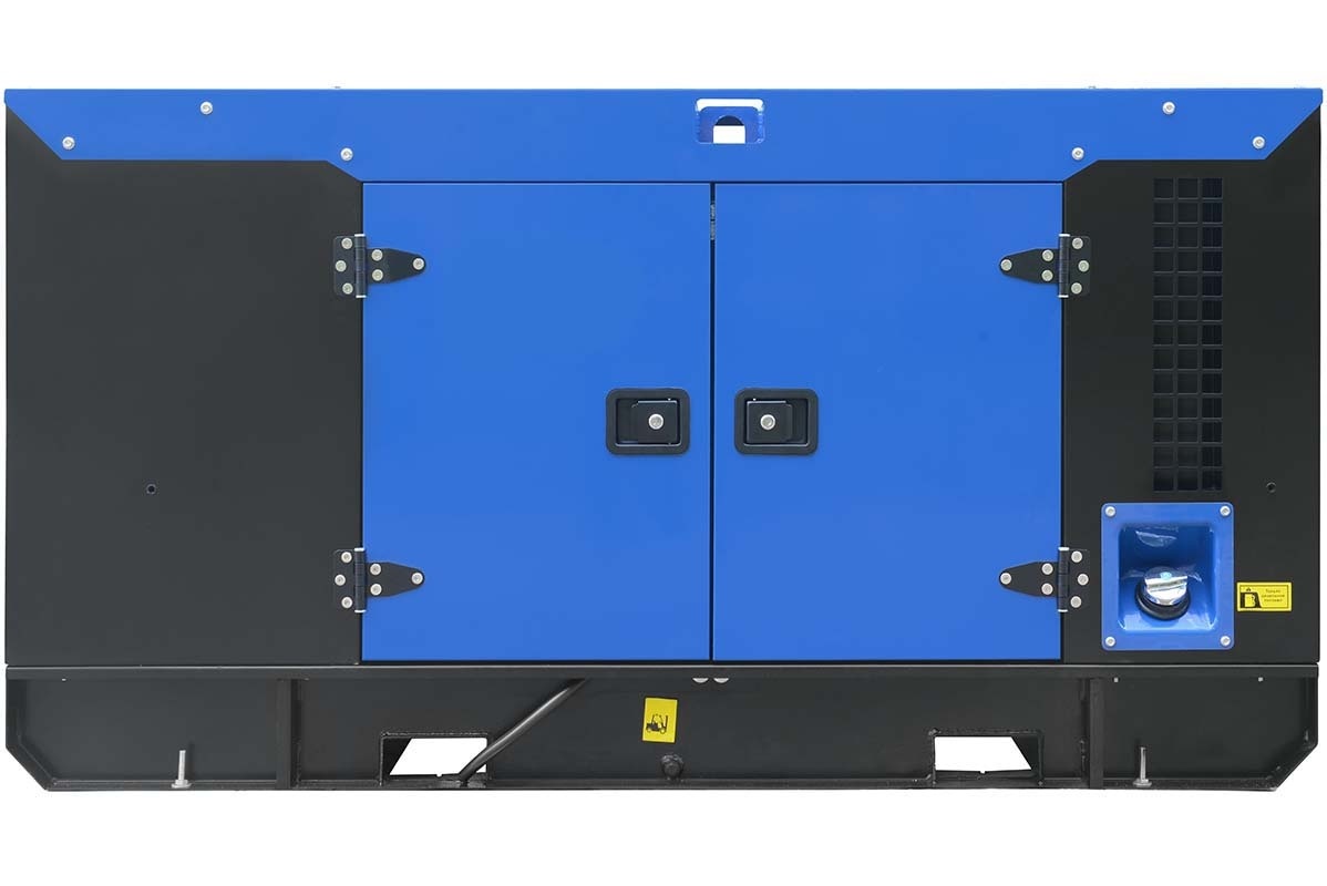

Дизельный генератор в открытом исполнении серийно производится на мощностях современного производственного комплекса, крайне простой в эксплуатации, разработан для применения как в качестве резервных, так и основных источников электричества, номинальной мощностью 18 кВт (22 кВА) и максимальной мощностью 19,8 кВт (24 кВА).
В качестве базового исполнения, дизель генератор оснащается контроллерами управления ДГУ Smartgen HGM-6120, основные параметры: вывод на экран значений всех ключевых параметров функционирования ДГУ; водонепроницаемая лицевая панель; защита паролем от несанкционированного изменения настроек; мультиязычный интерфейс, включая русский. По желанию заказчика ДГУ этой серии могут оснащаться другими контроллерами производства SmartGen, ComAp, DeepSea и иных производителей.

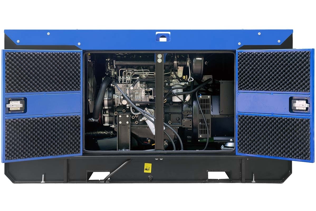

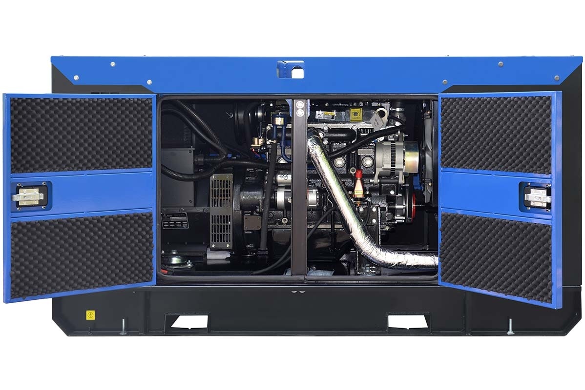

Особенности двигателя
- данная модель двигателя спроектирована специально для генерации и производится на передовом моторостроительном заводе корпорации Weichai в Китае;
- максимальная мощность 24,2 кВт;
- 4 цилиндра, рядное расположение цилиндров;
- система охлаждения - жидкостная;
- 2,54 литра - рабочий объём двигателя;
- электростартер;
- рекомендуемый тип моторного масла SAE 15W40/10W30.

| Модель | Weichai WP2.5D22E2 |
| Мощность номинальная, кВт | 22 |
| Мощность максимальная, кВт | 24.2 |
| Количество цилиндров | 4 |
| Расположение цилиндров | рядное |
| Тактность двигателя | 4 |
| Рабочий объём двигателя (л) | 2,54 |
| Система охлаждения | жидкостная |
| Тип воздушного фильтра | фильтроэлемент |
| Частота вращения коленвала (об/мин) | 1500 |
| Диаметр цилиндра (мм) | 90 |
| Ход поршня (мм) | 100 |
| Степень сжатия в цилиндрах | 17.5:1 |
| Регулятор оборотов | механический |
| Напряжение бортового электрооборудования, (В) | 12 |
| Пусковое устройство (стартер) | электростартер |
| Удельный расход топлива (г/кВт*ч) | 235 |
| Тип топливного фильтра | одноразовый фильтр |
| Рекомендуемый тип масла | SAE 15W40/10W30 |
| Тип масляного фильтра | одноразовый фильтр |
| Удельный расход масла (г/кВт*ч) | 0.9 |
| Ёмкость масляной системы (л) | 6.5 |
| Вентилятор, Ø (мм), тип | осевой |
| Уровень шума (dB/7м) | 90 |
| Вид топлива | дизельное |
| Масса, кг | 220 |
| Габаритные размеры (Д;Ш;В; мм) | 711x602x872 |
| Гарантия, срок (мес) | 12 |
| SAE (маховик / картер маховика) | SAE4#/7,5# |
| Техническая характеристика дизельной электростанции в шумозащитном кожухе ТСС АД-18С-Т400-1РКМ7 | ||
| Мощность номинальная, кВт | 18 | |
| Мощность номинальная, кВА | 22 | |
| Мощность максимальная, кВт | 19.8 | |
| Мощность максимальная, кВА | 24 | |
| Коэффициент мощности | 0,8 | |
| Напряжение (В) | 400/230 | |
| Количество фаз | 3 | |
| Частота, Гц | 50 | |
| Номинальный ток (А) | 32.4 | |
| Объём системы охлаждения (л) | 5 | |
| Объём топливного бака (л) | 58 | |
| Топливный сепаратор | нет | |
| Расход топлива при 50% мощности л/ч | 2.5 | |
| Расход топлива при 75% мощности л/ч | 3.6 | |
| Расход топлива при 100% мощности л/ч | 4.9 | |
| Автономная работа на 75% нагрузки без дозаправ (ч) | 16 | |
| Степень автоматизации | 1 (ручной запуск) | |
| Система аварийной остановки | да | |
| Датчик уровня топлива | да | |
| Отключатель АКБ | да | |
| Исполнение | ШумозащитныйКожух | |
| Глушитель | промышленный | |
| Габаритные размеры (Д;Ш;В; мм) | 1900x850x1010 | |
| Масса, кг | 660 | |
| Гарантия, срок (мес) | 24 | |
| Производитель двигателя | Weichai | |
| Комплектация | глушитель, топливный бак, АКБ, ЩУ с цифровой панелью, станция запр. маслом и ОЖ | |
