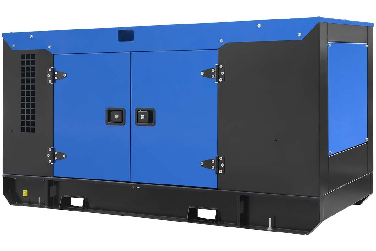

Дизельный генератор серийно производится на мощностях современного производственного комплекса, крайне простой в эксплуатации, разработан для применения как в качестве резервных, так и основных источников электричества, номинальной мощностью 15 кВт (18,8 кВА) и максимальной мощностью 16,5 кВт (21 кВА).

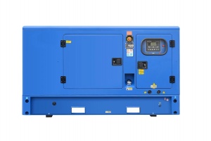

В качестве базового исполнения, дизель генератор оснащается контроллерами управления ДГУ Smartgen HGM-6120, основные параметры: вывод на экран значений всех ключевых параметров функционирования ДГУ; водонепроницаемая лицевая панель; защита паролем от несанкционированного изменения настроек; мультиязычный интерфейс, включая русский. По желанию заказчика ДГУ этой серии могут оснащаться другими контроллерами производства SmartGen, ComAp, DeepSea и иных производителей.

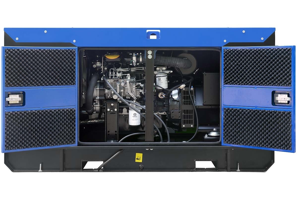

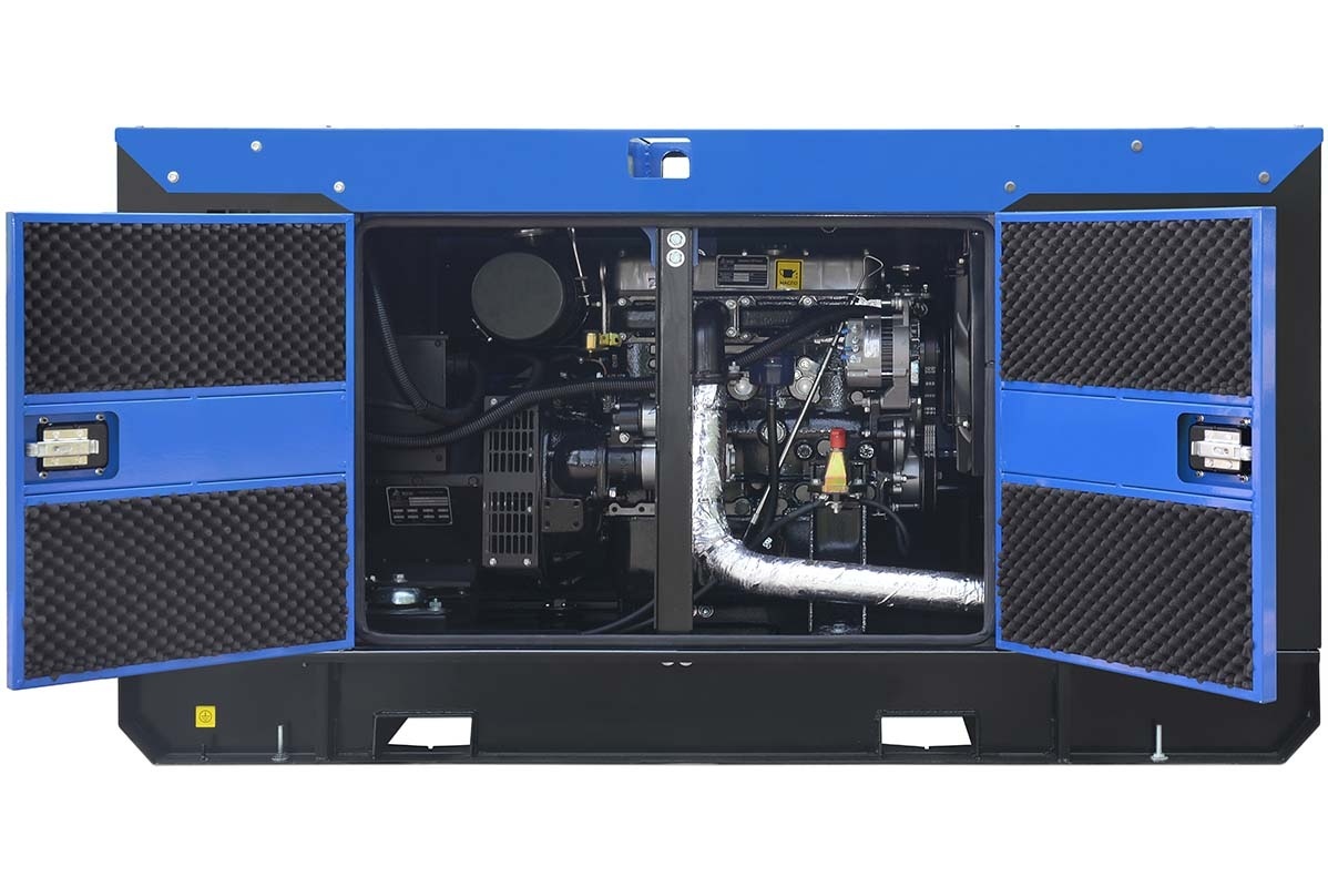

Особенности двигателя
- данная модель двигателя спроектирована специально для генерации и производится на передовом моторостроительном заводе корпорации Weichai в Китае;
- максимальная мощность 19,25 кВт;
- 4 цилиндра, рядное расположение цилиндров;
- система охлаждения - жидкостная;
- 2,09 литра - рабочий объём двигателя;
- электростартер;
- рекомендуемый тип моторного масла SAE 15W40/10W30.
