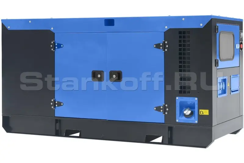

Дизельный генератор в кожухе TWc 34TS ST серийно производится на мощностях современного производственного комплекса, крайне простой в эксплуатации, разработан для применения как в качестве резервных, так и основных источников электричества, номинальной мощностью 25 кВт (31,2 кВА) и максимальной мощностью 27,5 кВт (34 кВА).
В качестве базового исполнения, дизель генератор оснащается контроллером управления ДГУ Smartgen HGM-6120, основные параметры которого: вывод на экран значений всех ключевых параметров функционирования ДГУ; водонепроницаемая лицевая панель; защита паролем от несанкционированного изменения настроек; мультиязычный интерфейс, включая русский. По желанию заказчика ДГУ этой серии могут оснащаться другими контроллерами производства SmartGen, ComAp, DeepSea и иных марок.
