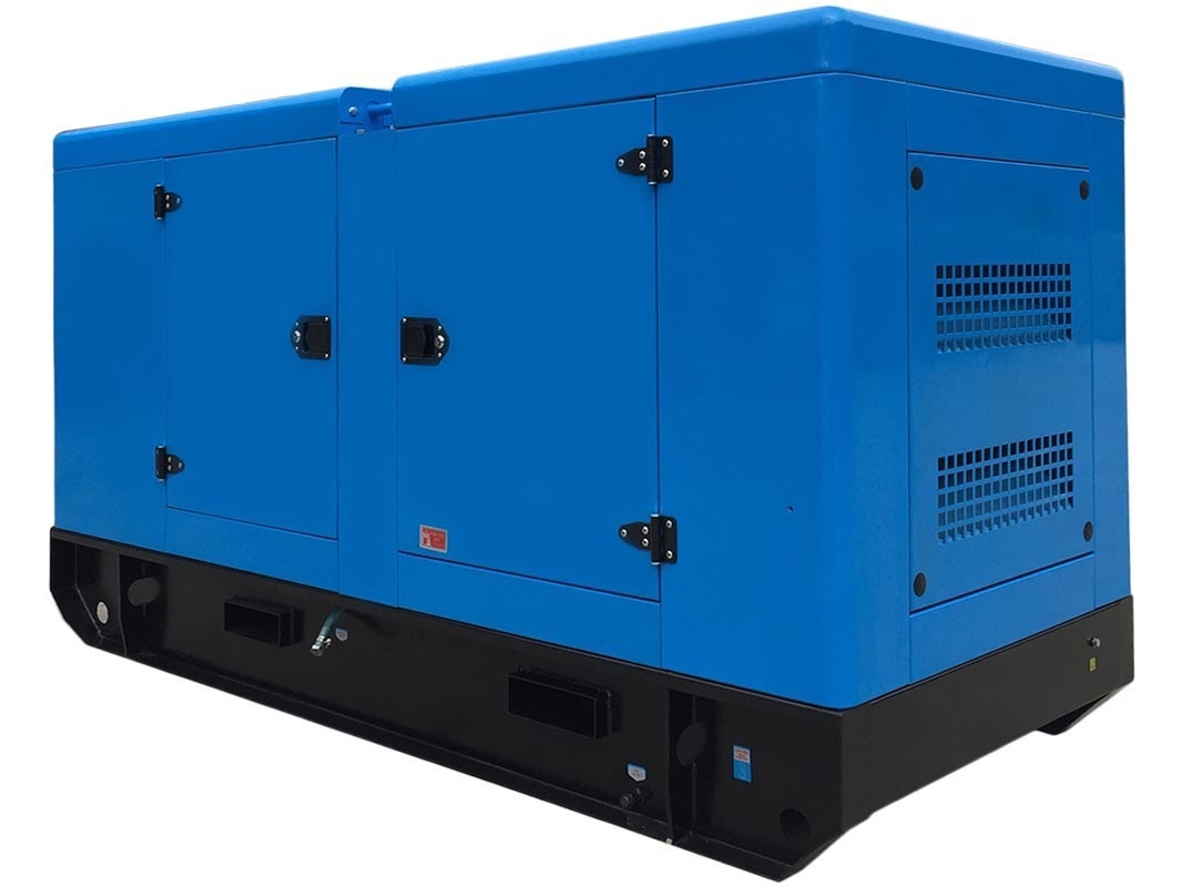

Трехфазный дизельный генератор TTd 42TS ST в кожухе серийно производится на мощностях современного производственного комплекса, крайне простой в эксплуатации, разработан для применения как в качестве резервных, так и основных источников электричества, номинальной мощностью 30 кВт (37,5 кВА) и максимальной мощностью 33 кВт (41,25 кВА).

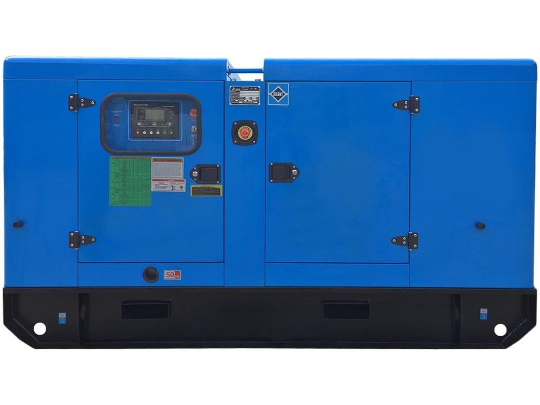

В качестве базового исполнения, дизель генератор оснащается контроллерами управления ДГУ производства Smartgen HGM-6120, основные параметры: вывод на экран значений всех ключевых параметров функционирования ДГУ; водонепроницаемая лицевая панель; защита паролем от несанкционированного изменения настроек; мультиязычный интерфейс, включая русский. По желанию заказчика ДГУ этой серии могут оснащаться контроллерами производства SmartGen, ComAp, DeepSea и других производителей.
Дизель генераторную установку в шумопоглощающем кожухе можно эксплуатировать как в помещении, так и на улице при температуре окружающей среды от -25°С до +40°С. Кожух обеспечивает необходимую теплоизоляцию и снижает уровень шума на 10-12 дБ.

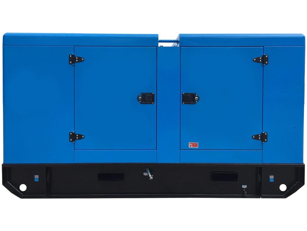

- для осуществления вентиляции в кожухе имеются стационарные металлические жалюзийные решетки;
- в конструкции предусмотрена собственная система газовыхлопа, которая смонтирована внутри кожуха в специальной камере шумоглушения;
- для проведения технического обслуживания кожух имеет дверцы с удобным замком, запирающимся на ключ, которые обеспечивают доступ к ДГУ без съема кожуха;
- имеет технологические проемы для заправки ДГУ топливом, смазочными материалами;
- кнопка аварийного останова вынесена наружу;
- напротив щита собственных нужд в створке двери имеется окно для визуального контроля за работой оборудования;
- кожух имеет специальный крепежный элемент для подъема ДГУ краном.
