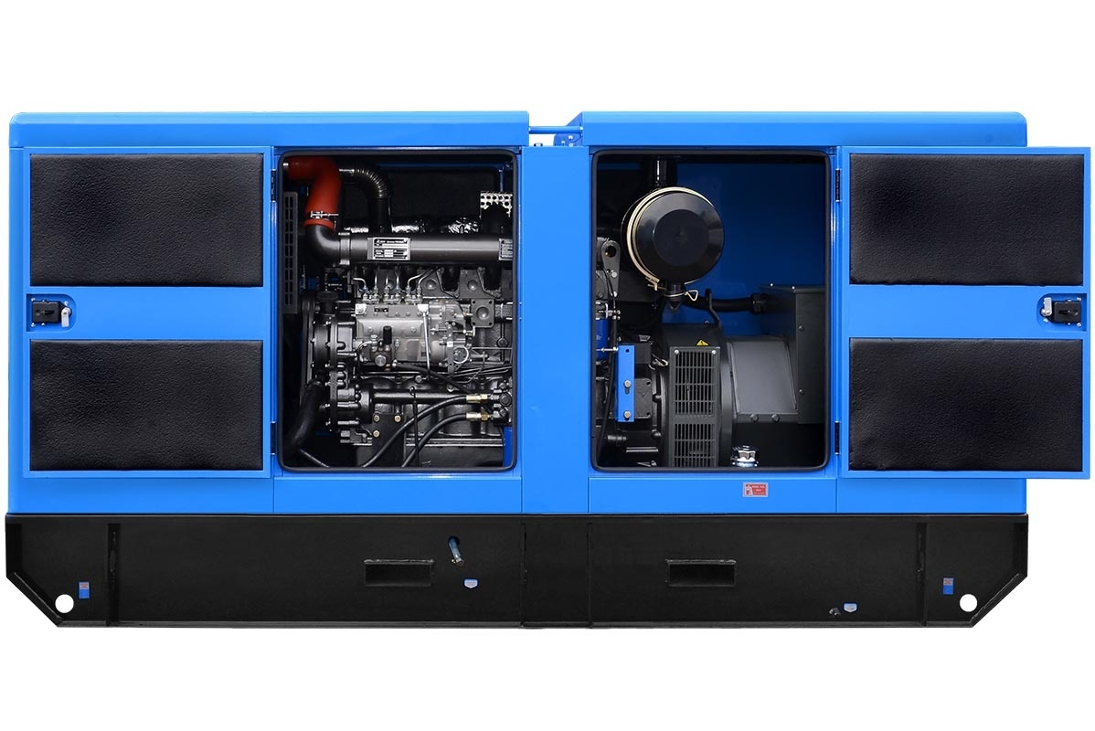

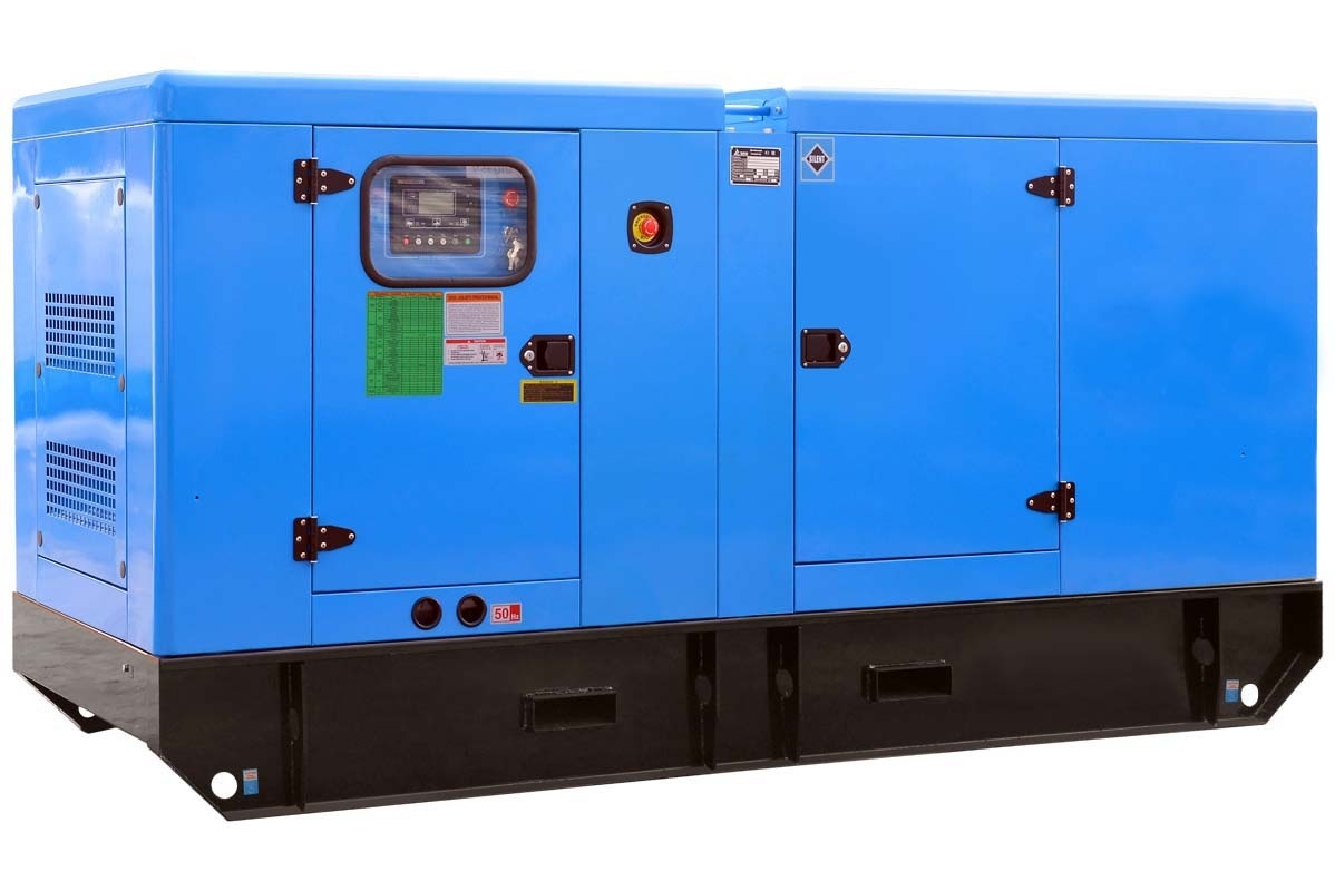

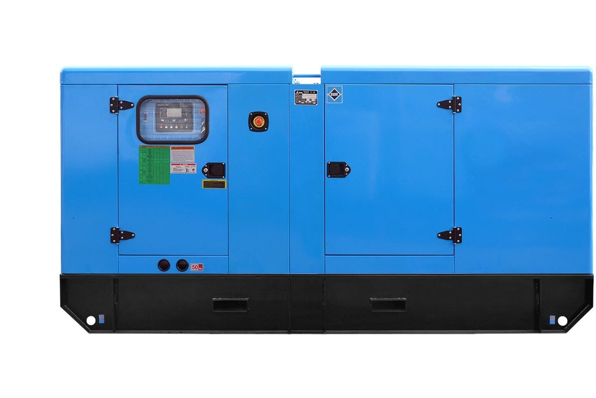

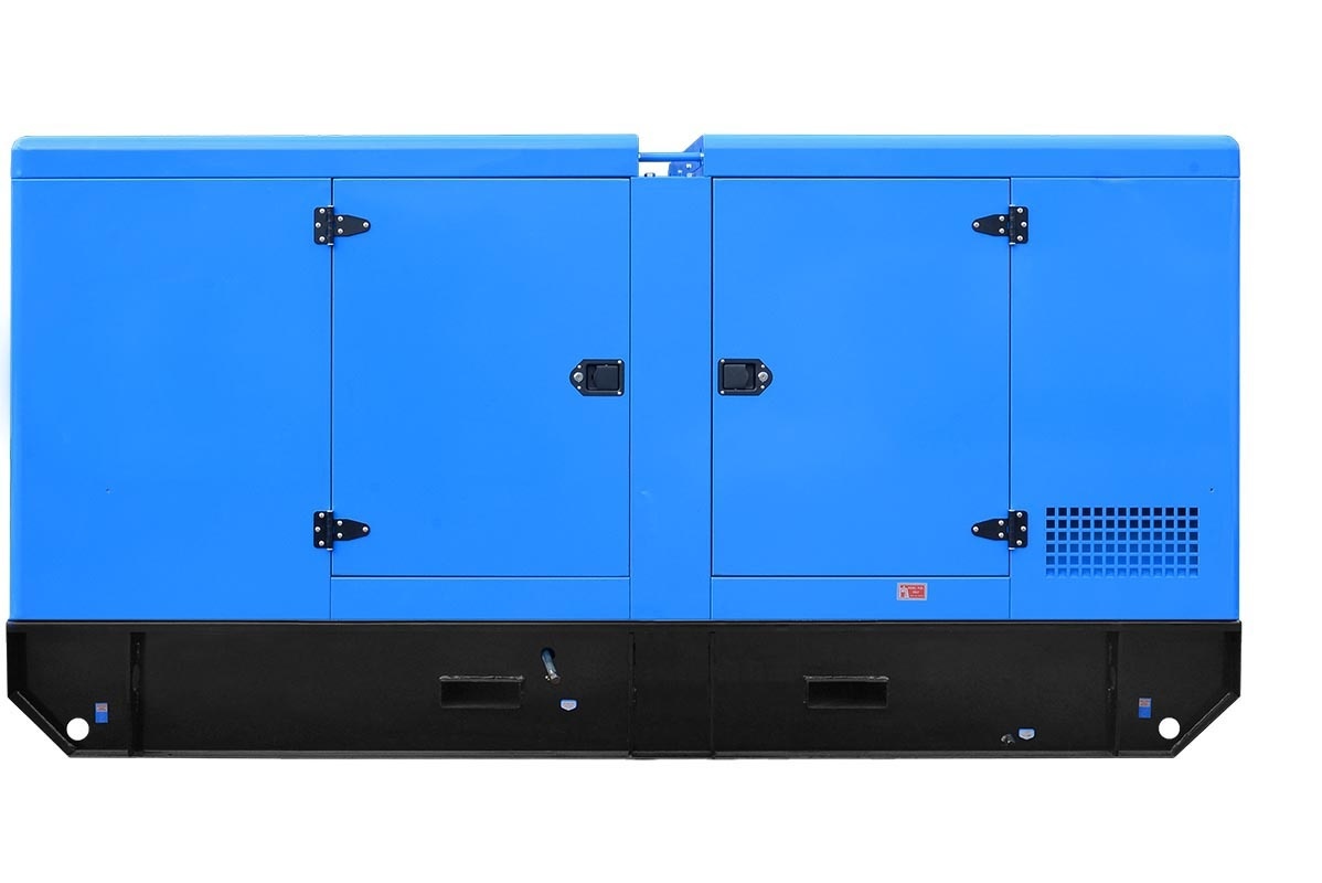

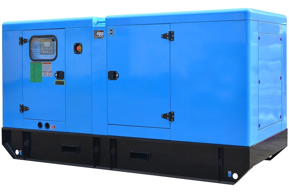

Трехфазный дизельный генератор TTd 170TS ST в кожухе серийно производится на мощностях современного производственного комплекса, крайне простой в эксплуатации, разработан для применения как в качестве резервных, так и основных источников электричества, номинальной мощностью 120 кВт (150 кВА) и максимальной мощностью 132 кВт (165 кВА).

Особенности двигателя
- Серия двигателей TSS Diesel производится на передовых моторостроительных предприятиях Китая;
- максимальная мощность 145,2 кВт;
- 6 цилиндров, рядное расположение цилиндров;
- система охлаждения - жидкостная;
- 7,01 литра - рабочий объём двигателя;
- система впуска воздуха - с турбонаддувом;
- электростартер;
- рекомендуемый тип моторного масла SAE 15W40/10W30.

Синхронный генератор TSS-SA-120
- максимальная мощность 120 кВт;
- система возбуждения SHUNT;
- КПД 94%;
- класс изоляции/степень защиты H/IP21(23).
Система управления дизельным генератором
- вывод на экран значений всех ключевых параметров функционирования ДГУ;
- водонепроницаемая лицевая панель;
- защита паролем от несанкционированного изменения настроек;
- мультиязычный интерфейс, включая русский.
