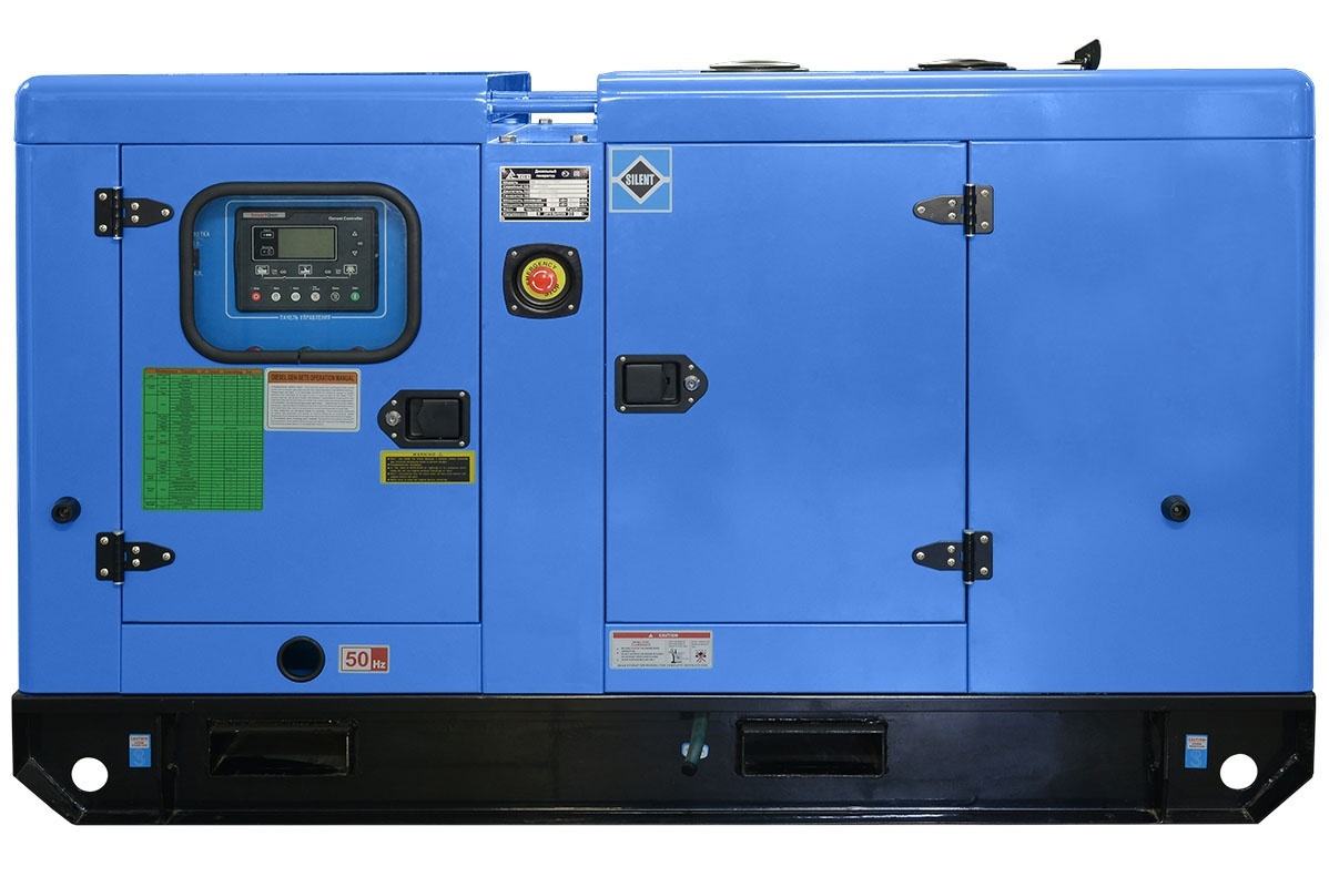

Дизельный генератор TTd 22TS серийно производится на мощностях современного производственного комплекса, крайне простой в эксплуатации, разработан для применения как в качестве резервных, так и основных источников электричества, номинальной мощностью 12 кВт (15 кВА) и максимальной мощностью 13,2 кВт (16,5 кВА).
В качестве базового исполнения, дизель генератор оснащается контроллерами управления ДГУ производства Smartgen HGM-6120, основные параметры: вывод на экран значений всех ключевых параметров функционирования ДГУ, водонепроницаемая лицевая панель, защита паролем от несанкционированного изменения настроек, мультиязычный интерфейс, включая русский. По желанию заказчика ДГУ этой серии могут оснащаться контроллерами производства SmartGen, ComAp, DeepSea и других производителей.
Дизель генераторную установку в шумопоглощающем кожухе можно эксплуатировать как в помещении, так и на улице при температуре окружающей среды от -25°С до +40°С. Кожух обеспечивает необходимую теплоизоляцию и снижает уровень шума на 10-12 дБ.

| Техническая характеристика дизель электрогенератора в шумозащитном кожухе ТСС АД-12С-Т400-1РКМ5 | ||
| Мощность номинальная, кВт | 12 | |
| Мощность номинальная, кВА | 15 | |
| Мощность максимальная, кВт | 13.2 | |
| Мощность максимальная, кВА | 16.5 | |
| Коэффициент мощности | 0,8 | |
| Напряжение (В) | 400/230 | |
| Количество фаз | 3 | |
| Частота, Гц | 50 | |
| Номинальный ток (А) | 22 | |
| Объём системы охлаждения (л) | 5.6 | |
| Объём топливного бака (л) | 80 | |
| Топливный сепаратор | нет | |
| Расход топлива при 50% мощности л/ч | 2 | |
| Расход топлива при 75% мощности л/ч | 3 | |
| Расход топлива при 100% мощности л/ч | 4 | |
| Автономная работа на 75% нагрузки без дозаправ (ч) | 27 | |
| Степень автоматизации | 1 (ручной запуск) | |
| Система аварийной остановки | да | |
| Датчик уровня топлива | да | |
| Отключатель АКБ | да | |
| Исполнение | ШумозащитныйКожух | |
| Уровень шума (dB/7м) | 72 | |
| Глушитель | промышленный | |
| Габаритные размеры (Д;Ш;В; мм) | 1800x900x1100 | |
| Масса, кг | 720 | |
| Гарантия, срок (мес) | 24 | |
| Производитель двигателя | TSS Diesel | |
| Комплектация | глушитель, топливный бак, АКБ, ЩУ с цифровой панелью, станция запр. маслом и ОЖ | |
