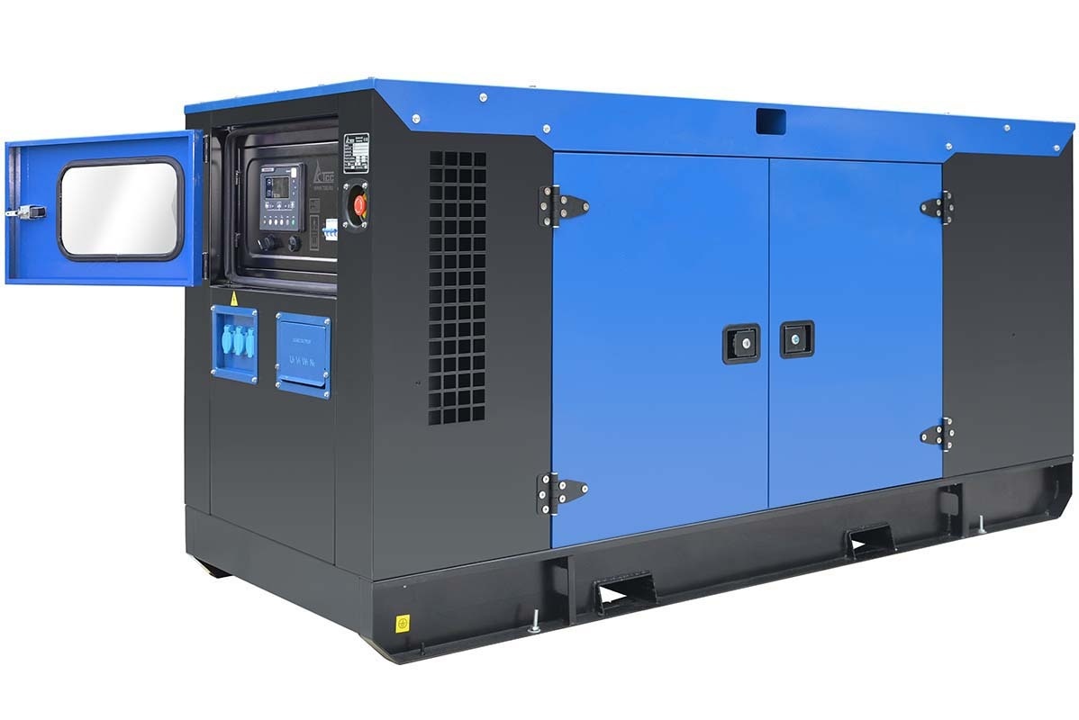

Дизельный генератор TWc 55TS серийно выпускается на мощностях современного производственного комплекса, крайне простой в эксплуатации, разработан для применения как в качестве резервных, так и основных источников электричества, номинальной мощностью 40 кВт (50 кВА) и максимальной мощностью 44 кВт (55 кВА).

Синхронный генератор TSS-SA-40
- постоянная мощность 40 кВт;
- система возбуждения SHUNT;
- КПД 94%;
- класс изоляции/степень защиты - H/IP21.
Основные параметры системы управления
- вывод на экран значений всех ключевых параметров функционирования ДГУ;
- водонепроницаемая лицевая панель;
- защита паролем от несанкционированного изменения настроек;
- мультиязычный интерфейс, включая русский.
| Техническая характеристика дизель генератора в шумозащитном кожухе ТСС АД-40С-Т400-1РКМ7 |
| Мощность номинальная, кВт |
40 |
| Мощность номинальная, кВА |
50 |
| Мощность максимальная, кВт |
44 |
| Мощность максимальная, кВА |
55 |
| Коэффициент мощности |
0.8 |
| Напряжение (В) |
400/230 |
| Количество фаз |
3 |
| Частота, Гц |
50 |
| Номинальный ток (А) |
72 |
| Объём системы охлаждения (л) |
7.6 |
| Объём топливного бака (л) |
126 |
| Расход топлива при 50% мощности л/ч |
5.2 |
| Расход топлива при 75% мощности л/ч |
7.8 |
| Расход топлива при 100% мощности л/ч |
10.4 |
| Автономная работа на 75% нагрузки без дозаправ (ч) |
16 |
| Исполнение |
ШумозащитныйКожух |
| Габаритные размеры (Д;Ш;В; мм) |
2300x880x1160 |
| Масса, кг |
994 |
| Гарантия, срок (мес) |
24 |
| Производитель двигателя |
Weichai |
