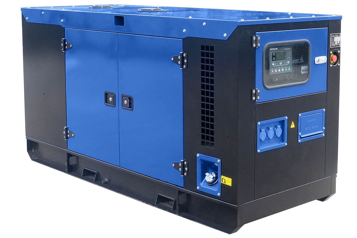

Дизельный генератор TWc 55TS серийно выпускается на мощностях современного производственного комплекса, крайне простой в эксплуатации, разработан для применения как в качестве резервных, так и основных источников электричества, номинальной мощностью 40 кВт (50 кВА) и максимальной мощностью 44 кВт (55 кВА).
Достоинства
- Расширенная гарантия составляет 2000 моточасов или 2 года, в зависимости от того, что наступит раньше;
- Возможность использования ДГУ в режиме длительной и непрерывной работы;
- Современные высокотехнологичные двигатели, собранные на роботизированных предприятиях в Китае;
- Возможность исполнения по 2-ой, 3-ей степени автоматизации и параллельной работы нескольких ДГУ;
- Срок службы до капремонта – более 13 000 моточасов;
- Совместимость с отечественными моторными маслами;
- Доступность узлов и агрегатов при обслуживании;
- Высокие эксплуатационные характеристики;
- Малый удельный расход топлива.
Особенности двигателя
- данная модель двигателя спроектирована специально для генерации и производится на передовом моторостроительном заводе корпорации Weichai в Китае;
- максимальная мощность 48,4 кВт;
- 4 цилиндра, рядное расположение цилиндров;
- система охлаждения - жидкостная;
- 2,3 литра - рабочий объём двигателя;
- электростартер;
- рекомендуемый тип моторного масла SAE 15W40/10W30.
Техническая характеристика двигателя
| Модель |
Weichai WP2.3D48E200 |
| Мощность номинальная, кВт |
44 |
| Мощность максимальная, кВт |
48.4 |
| Количество цилиндров |
4 |
| Расположение цилиндров |
рядное |
| Тактность двигателя |
4 |
| Рабочий объём двигателя (л) |
2.3 |
| Система охлаждения |
жидкостная |
| Тип воздушного фильтра |
фильтроэлемент |
| Частота вращения коленвала (об/мин) |
1500 |
| Диаметр цилиндра (мм) |
89 |
| Ход поршня (мм) |
92 |
| Степень сжатия в цилиндрах |
17.5:1 |
| Регулятор оборотов |
механический |
| Напряжение бортового электрооборудования, (В) |
12 |
| Пусковое устройство (стартер) |
электростартер |
| Удельный расход топлива (г/кВт*ч) |
205 |
| Тип топливного фильтра |
одноразовый фильтр |
| Рекомендуемый тип масла |
SAE 15W40/10W30 |
| Тип масляного фильтра |
| Удельный расход масла (г/кВт*ч) |
0.4 |
| Ёмкость масляной системы (л) |
8 |
| Вентилятор, Ø (мм), тип |
осевой |
| Уровень шума (dB/7м) |
90 |
| Вид топлива |
дизельное |
| Гарантия, срок (мес) |
12 |
| SAE (маховик / картер маховика) |
SAE4#/7,5# |
Синхронный Генератор TSS-SA-40
- постоянная мощность 40 кВт;
- система возбуждения SHUNT;
- КПД 94%;
- класс изоляции/степень защиты - H/IP21.
Основные параметры системы управления
- вывод на экран значений всех ключевых параметров функционирования ДГУ;
- водонепроницаемая лицевая панель;
- защита паролем от несанкционированного изменения настроек;
- мультиязычный интерфейс, включая русский.
| Техническая характеристика электрогенератора на дизеле в шумозащитном кожухе ТСС АД-40С-Т400-1РКМ7-2 |
40 |
| Мощность номинальная, кВА |
50 |
44 |
| Мощность максимальная, кВА |
55 |
| Коэффициент мощности |
0.8 |
| Напряжение (В) |
400/230 |
| Количество фаз |
3 |
| Частота, Гц |
50 |
| Номинальный ток (А) |
72 |
| Объём системы охлаждения (л) |
7.6 |
| Объём топливного бака (л) |
126 |
| Расход топлива при 50% мощности л/ч |
5.2 |
| Расход топлива при 75% мощности л/ч |
7.8 |
| Расход топлива при 100% мощности л/ч |
10.4 |
| Автономная работа на 75% нагрузки без дозаправ (ч) |
16 |
| Исполнение |
ШумозащитныйКожух |
| Габаритные размеры (Д;Ш;В; мм) |
2300x880x1160 |
| Масса, кг |
994 |
24 |
| Производитель двигателя |
Weichai |
