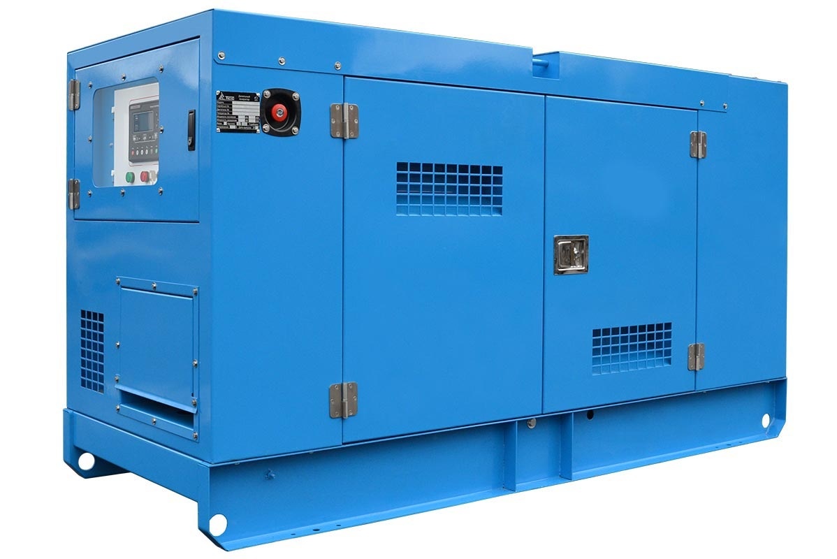

Трехфазный дизельный генератор TTd 28TS ST в кожухе серийно производится на мощностях современного производственного комплекса, крайне простой в эксплуатации, разработан для применения как в качестве резервных, так и основных источников электричества, номинальной мощностью 20 кВт (25 кВА) и максимальной мощностью 22 кВт (27,5 кВА).
Дизельный генератор рекомендуем для таких объектов как строительные площадки и подразделения МВД и МЧС, для малых торговых и производственных предприятий, коттеджных поселков, частных домов, или любых объектов, на которых перебои в электроснабжении случаются не очень часто.
В качестве базового исполнения, дизель генератор оснащается контроллерами управления ДГУ производства Smartgen HGM-6120, основные параметры: вывод на экран значений всех ключевых параметров функционирования ДГУ; водонепроницаемая лицевая панель; защита паролем от несанкционированного изменения настроек; мультиязычный интерфейс, включая русский. По желанию заказчика ДГУ этой серии могут оснащаться контроллерами производства SmartGen, ComAp, DeepSea и других производителей.

| Техническая характеристика генератора на дизеле в шумозащитном кожухе ТСС АД-20С-Т400-1РКМ19 |
| Мощность номинальная, кВт | 20 | |
| Мощность номинальная, кВА | 25 | |
| Мощность максимальная, кВт | 22 | |
| Мощность максимальная, кВА | 27,5 | |
| Коэффициент мощности | 0,8 | |
| Напряжение (В) | 400/230 | |
| Количество фаз | 3 | |
| Частота, Гц | 50 | |
| Номинальный ток (А) | 36 | |
| Объём топливного бака (л) | 140 | |
| Расход топлива при 50% мощности л/ч | 2.8 | |
| Расход топлива при 75% мощности л/ч | 4.2 | |
| Расход топлива при 100% мощности л/ч | 5.7 | |
| Автономная работа на 75% нагрузки без дозаправ (ч) | 33.3 | |
| Степень автоматизации | 1 (ручной запуск) | |
| Система аварийной остановки | да | |
| Датчик уровня топлива | да | |
| Исполнение | ШумозащитныйКожух | |
| Глушитель | промышленный | |
| Габаритные размеры (Д;Ш;В; мм) | 2170x860x1200 | |
| Масса, кг | 880 | |
| Гарантия, срок (мес) | 12 | |
| Производитель двигателя | TSS Diesel | |
| Комплектация | глушитель, топливный бак, АКБ, ЩУ с цифровой панелью, станция запр. маслом и ОЖ | |
