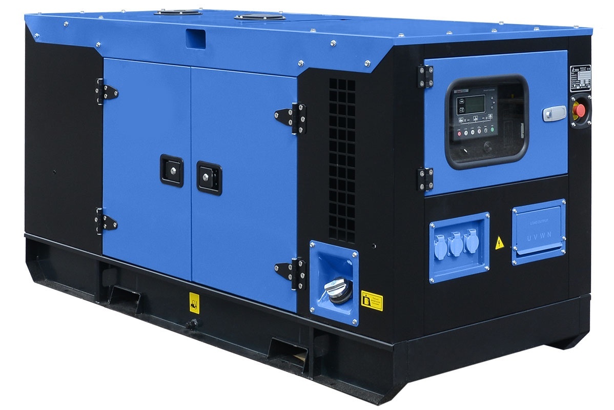

В качестве базового исполнения, дизель генератор оснащается контроллерами управления ДГУ Smartgen HGM-6120, основные параметры: вывод на экран значений всех ключевых параметров функционирования ДГУ; водонепроницаемая лицевая панель; защита паролем от несанкционированного изменения настроек; мультиязычный интерфейс, включая русский. По желанию заказчика ДГУ этой серии могут оснащаться другими контроллерами производства SmartGen, ComAp, DeepSea и иных производителей.
