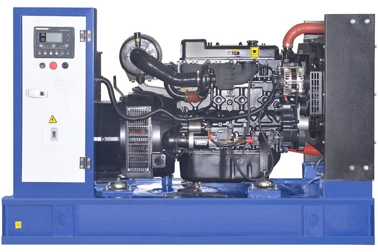

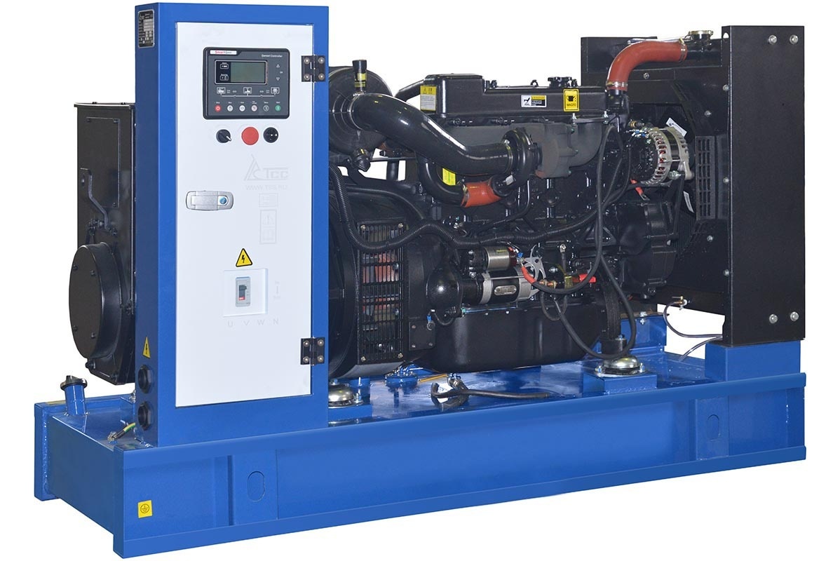

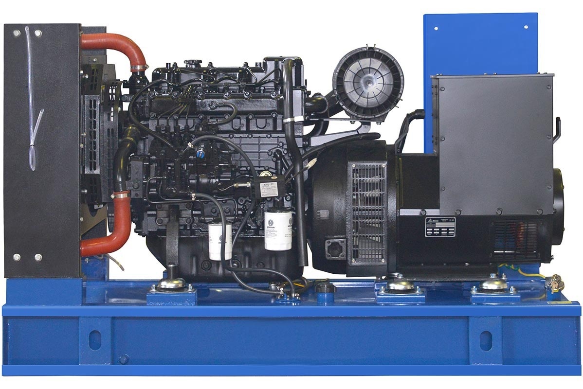

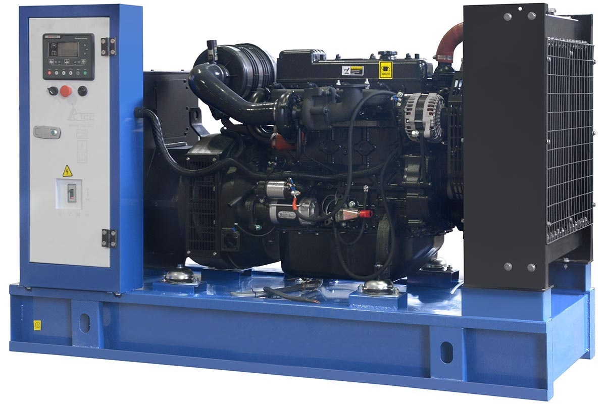

Дизельный генератор TWc 69TS серийно выпускается на мощностях современного производственного комплекса, крайне простой в эксплуатации, разработан для применения как в качестве резервных, так и основных источников электричества, номинальной мощностью 50 кВт (62,5 кВА) и максимальной мощностью 55 кВт (68,7 кВА).
Достоинства
- Расширенная гарантия составляет 2000 моточасов или 2 года, в зависимости от того, что наступит раньше;
- Возможность использования ДГУ в режиме длительной и непрерывной работы;
- Современные высокотехнологичные двигатели, собранные на роботизированных предприятиях в Китае;
- Возможность исполнения по 2-ой, 3-ей степени автоматизации и параллельной работы нескольких ДГУ;
- Срок службы до капремонта – более 13 000 моточасов;
- Совместимость с отечественными моторными маслами;
- Доступность узлов и агрегатов при обслуживании;
- Высокие эксплуатационные характеристики;
- Малый удельный расход топлива.
Особенности двигателя
- данная модель двигателя спроектирована специально для генерации и производится на передовом моторостроительном заводе корпорации Weichai в Китае;
- 4 цилиндра, рядное расположение цилиндров;
- система охлаждения - жидкостная;
- 4,1 литра - рабочий объём двигателя;
- электростартер;
- рекомендуемый тип моторного масла SAE 15W40/10W30.
Техническая характеристика двигателя
| Мощность номинальная, кВт |
60 |
| Мощность максимальная, кВт |
66 |
| Количество цилиндров |
4 |
| Расположение цилиндров |
рядное |
| Степень сжатия в цилиндрах |
17,5:1 |
Синхронный генератор TSS-SA-50
- постоянная мощность 50 кВт;
- система возбуждения SHUNT;
- КПД 94%;
- класс изоляции/степень защиты - H/IP21.
Основные параметры системы управления
- вывод на экран значений всех ключевых параметров функционирования ДГУ;
- водонепроницаемая лицевая панель;
- защита паролем от несанкционированного изменения настроек;
- мультиязычный интерфейс, включая русский.
| Техническая характеристика дизель генератора электростанции ТСС АД-50С-Т400-1РМ7 |
50 |
| Мощность номинальная, кВА |
62.5 |
55 |
| Мощность максимальная, кВА |
68,7 |
| Коэффициент мощности |
0,8 |
| Напряжение (В) |
400/230 |
| Количество фаз |
3 |
| Частота, Гц |
50 |
| Номинальный ток (А) |
90 |
| Объём системы охлаждения (л) |
7.5 |
| Объём топливного бака (л) |
152 |
| Расход топлива при 50% мощности л/ч |
6.8 |
| Расход топлива при 75% мощности л/ч |
10.2 |
| Расход топлива при 100% мощности л/ч |
13.6 |
| Автономная работа на 75% нагрузки без дозаправ (ч) |
14.9 |
| Степень автоматизации |
1 (ручной запуск) |
| Система аварийной остановки |
да |
| Датчик уровня топлива |
да |
| Замок горловины бака |
да |
| Отключатель АКБ |
да |
| Исполнение |
Открытое |
| Глушитель |
промышленный |
| Габариты радиатора (раст. от пола, В, Ш, мм) |
560, 540х570 |
| Габаритные размеры (Д;Ш;В; мм) |
1880x710x1230 |
| Масса, кг |
831 |
| Гарантия, срок (мес) |
24 |
| Производитель двигателя |
Weichai |
| Комплектация |
глушитель, топливный бак, АКБ, ЩУ с цифровой панелью, станция запр. маслом и ОЖ |
| Высота рамы (мм) |
230 |
