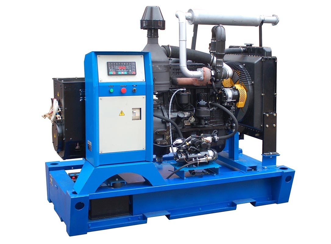

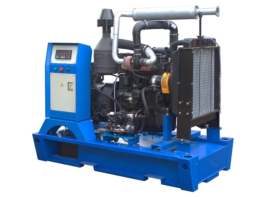

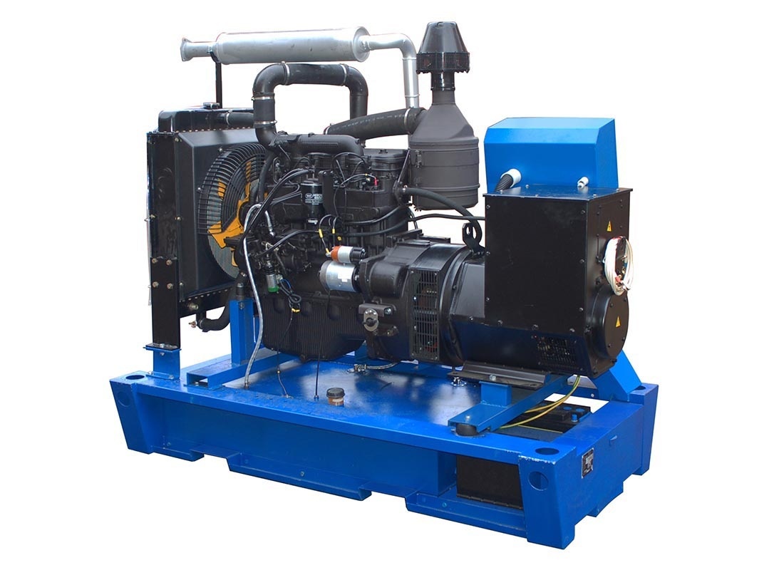

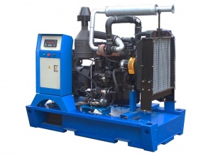

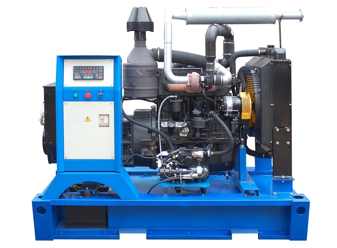

Дизель генератор ТСС АД-50С-Т400-1РМ11 50 кВт
Рекомендуем предложения
Дизельные электростанции российского производства производятся на ММЗ (Минский моторный завод), отличается высокой ремонтопригодностью в любых условиях и хорошо знаком российским механикам-дизелистам. В отличии от китайских, европейских и американских двигателей, данная модель ремонтопригодна в полевых условиях, что делает её весьма востребованной для вахтовых посёлков, буровых и других, удалённых объектов.
Достоинства
- Максимальная ремонтопригодность в любых условиях, включая полевые;
- Самые доступные запчасти, в сравнении с двигателями других марок;
- ДГУ могут оборудоваться системами автозапуска (АВР) и синхронизации;
- Короткий срок окупаемости, в сочетании с низкими расходами на эксплуатацию;
- Совместимы с отечественными моторными маслами;
- Адаптация к качеству российского дизельного топлива;
- 10000 часов – срок службы до капитального ремонта.
Особенности двигателя
- двигатель ММЗ (Минский моторный завод), отличающийся высокой ремонтопригодностью в любых условиях;
- максимальная мощность 65 кВт;
- 4 цилиндра, рядное расположение цилиндров;
- система охлаждения - жидкостная;
- 4,75 литра - рабочий объём двигателя;
- регулятор оборотов - механический;
- рекомендуемый тип моторного масла SAE 15W40/10W30.
Техническая характеристика двигателя
| Модель | ММЗ Д-246.3-153 |
| Мощность номинальная, кВт | 62 |
| Мощность максимальная, кВт | 65 |
| Количество цилиндров | 4 |
| Расположение цилиндров | рядное |
| Тактность двигателя | 4 |
| Рабочий объём двигателя (л) | 4.75 |
| Система охлаждения | жидкостная |
| Система впуска воздуха | с турбонаддувом |
| Частота вращения коленвала (об/мин) | 1500 |
| Диаметр цилиндра (мм) | 110 |
| Ход поршня (мм) | 125 |
| Степень сжатия в цилиндрах | 17:1 |
| Регулятор оборотов | механический |
| Напряжение бортового электрооборудования, (В) | 24 |
| Удельный расход топлива (г/кВт*ч) | 210 |
| Тип топливного фильтра | фильтроэлемент |
| Рекомендуемый тип масла | 15W-40 |
| Тип масляного фильтра | фильроэлемент |
| Удельный расход масла (г/кВт*ч) | 0.9 |
| Ёмкость масляной системы (л) | 12 |
| Вентилятор, Ø (мм), тип | ременной |
| Масса, кг | 460 |
| Габаритные размеры (Д;Ш;В; мм) | 965,5х676х968 |
| Гарантия, срок (мес) | 12 |
Синхронный генератор TSS-SA-50
- максимальная мощность 50 кВт;
- система возбуждения SHUNT;
- КПД 94%;
- класс изоляции/степень защиты H/IP21(23).
Система управления дизельным генератором
В качестве базового исполнения, дизель генератор оснащается контроллерами управления Lovato RGK-600. Контроллеры Lovato были спроектированы с учетом всех последних достижений науки и техники с целью применения на генераторных установках с функцией контроля напряжения в сети электроснабжения.
| Техническая характеристика дизель генератора ТСС АД-50С-Т400-1РМ11 | ||
| Мощность номинальная, кВт | 50 | |
| Мощность номинальная, кВА | 62,5 | |
| Мощность максимальная, кВт | 55 | |
| Мощность максимальная, кВА | 68,7 | |
| Коэффициент мощности | 0,8 | |
| Напряжение (В) | 400/230 | |
| Количество фаз | 3 | |
| Частота, Гц | 50 | |
| Номинальный ток (А) | 90 | |
| Объём системы охлаждения (л) | 20 | |
| Объём топливного бака (л) | 150 | |
| Расход топлива при 50% мощности л/ч | 8.2 | |
| Расход топлива при 75% мощности л/ч | 12.3 | |
| Расход топлива при 100% мощности л/ч | 16.3 | |
| Автономная работа на 75% нагрузки без дозаправ (ч) | 12 | |
| Степень автоматизации | 1 (ручной запуск) | |
| Система аварийной остановки | да | |
| Датчик уровня топлива | да | |
| Отключатель АКБ | да | |
| Установленный аккумулятор Ah/V | 90/12 | |
| Исполнение | Открытое | |
| Глушитель | промышленный | |
| Габариты радиатора (раст. от пола, В, Ш, мм) | 600х600 | |
| Габаритные размеры (Д;Ш;В; мм) | 2050x1060x1915 | |
| Масса, кг | 1275 | |
| Гарантия, срок (мес) | 12 | |
| Производитель двигателя | ММЗ | |
| Высота рамы (мм) | 250 | |
