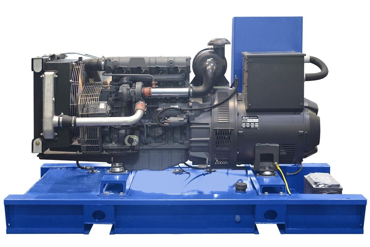

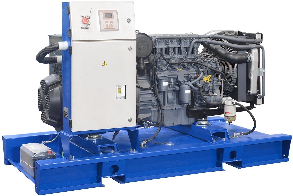

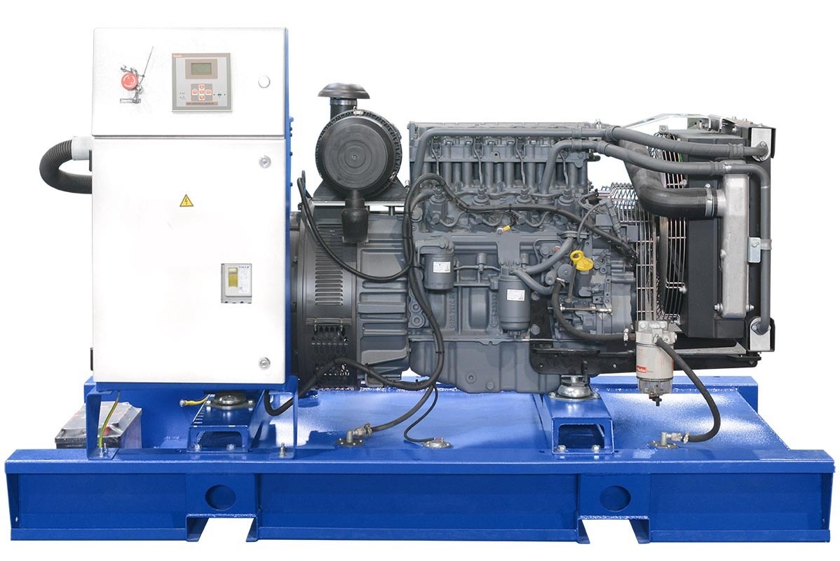

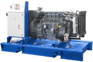

Дизель электрогенератор ТСС АД-50С-Т400-1РМ6 50 кВт
Дизельный генератор Deutz 50 кВт серийно производится на мощностях современного производственного комплекса, надежный и долговечный в эксплуатации, разработан для построения систем основного электроснабжения, номинальной мощностью 50 кВт (62,5 кВА) и максимальной мощностью 55 кВт (68,8 кВА). Дизельный генератор TDz 70TS рекомендуется к установке в качестве резервного дизельного генератора на объекты, где недопустимы перебои в энергоснабжении.

Особенности двигателя
  • оригинальный двигатель немецкого производства компании Deutz;
  • максимальная мощность 59 кВт;
  • 4 цилиндра, рядное расположение цилиндров;
  • система впуска воздуха - с турбонаддувом с промежут. охл. воздуха;
  • 3,1 литра - рабочий объём двигателя;
  • механический регулятор оборотов;
  • рекомендуемый тип моторного масла SAE 15W40/10W30;
  • повышенный моторесурс;
  • уверенный запуск в холодное время года;
  • минимальный расход топлива;
  • увеличенные интервалы межсервисного обслуживания (до 1000 моточасов) по сравнению с конкурентами.
Техническая характеристика двигателя
Модель Deutz BF4M 2011C
Мощность номинальная, кВт 56.1
Мощность максимальная, кВт 59
Количество цилиндров 4
Расположение цилиндров рядное
Тактность двигателя 4
Рабочий объём двигателя (л) 3,1
Система охлаждения жидкостно-масляное
Система впуска воздуха с турбонаддувом с промежут. охл. воздуха
Тип воздушного фильтра одноразовый фильтр
Частота вращения коленвала (об/мин) 1500
Диаметр цилиндра (мм) 94
Ход поршня (мм) 112
Степень сжатия в цилиндрах 18,1 : 1
Регулятор оборотов механический
Напряжение бортового электрооборудования, (В) 12
Пусковое устройство (стартер) 12/2,6
Зарядный генератор (А) 55
Удельный расход топлива (г/кВт*ч) 207
Тип топливного фильтра одноразовый фильтр
Тип масляного фильтра одноразовый фильтр
Ёмкость масляной системы (л) 10
Вид топлива дизельное
Масса, кг 350
Гарантия, срок (мес) 12
Артикул производителя 2500 9398
SAE (маховик / картер маховика) 3/11,5
Синхронный генератор TSS-SA-50
  • постоянная мощность 50 кВт;
  • номинальный ток 90 А;
  • система возбуждения SHUNT;
  • КПД 94%;
  • класс изоляции/степень защиты H/IP23.
Система управления дизельным генератором
В качестве базового исполнения, дизель генератор оснащается итальянскими контроллерами управления Lovato RGK-600. Контроллеры Lovato были спроектированы с учетом всех последних достижений науки и техники с целью применения на генераторных установках с функцией контроля напряжения в сети электроснабжения.
Техническая характеристика дизель электрогенератора ТСС АД-50С-Т400-1РМ6
Мощность номинальная, кВт 50
Мощность номинальная, кВА 62.5
Мощность максимальная, кВт 55
Мощность максимальная, кВА 68.8
Коэффициент мощности 0,8
Напряжение (В) 400/230
Количество фаз 3
Частота, Гц 50
Номинальный ток (А) 90,3
Объём системы охлаждения (л) 10
Объём топливного бака (л) 150
Топливный сепаратор да
Расход топлива при 50% мощности л/ч 6.9
Расход топлива при 75% мощности л/ч 10.4
Расход топлива при 100% мощности л/ч 14.2
Автономная работа на 75% нагрузки без дозаправ (ч) 14.4
Степень автоматизации 1 (ручной запуск)
Система аварийной остановки да
Датчик уровня топлива да
Замок горловины бака да
Отключатель АКБ да
Установленный аккумулятор Ah/V 62/12
Исполнение Открытое
Глушитель промышленный
Габаритные размеры (Д;Ш;В; мм) 2000х1050х1210
Масса, кг 810
Гарантия, срок (мес) 36
Экологический класс Stage II
Производитель двигателя Deutz
Комплектация глушитель, топл. бак, АКБ, ЩУ с контроллером управления, док-ция
Высота рамы (мм) 205
