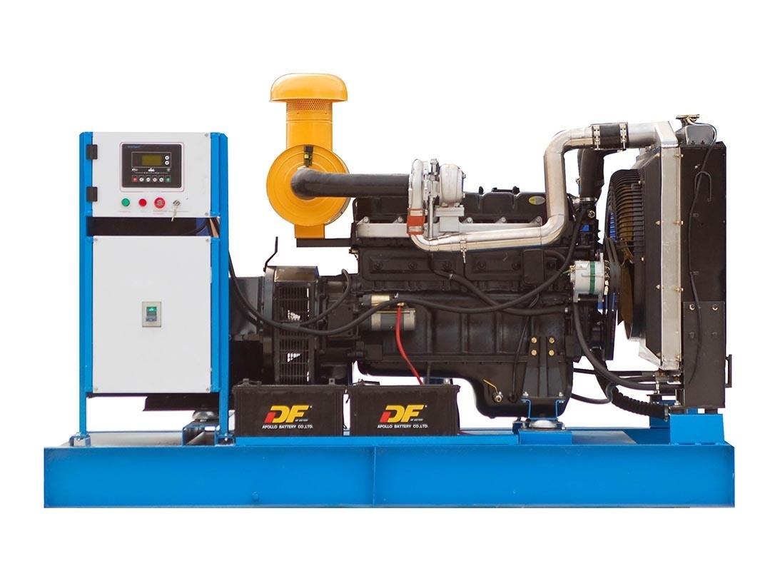

Дизель генератор ТСС АД-120С-Т400-1РМ19 120 кВт
Дизельный генератор TTd 170TS серийно производится на мощностях современного производственного комплекса, крайне простой в эксплуатации, разработан для применения как в качестве резервных, так и основных источников электричества, номинальной мощностью 120 кВт (150 кВА) и максимальной мощностью 132 кВт (165 кВА).
